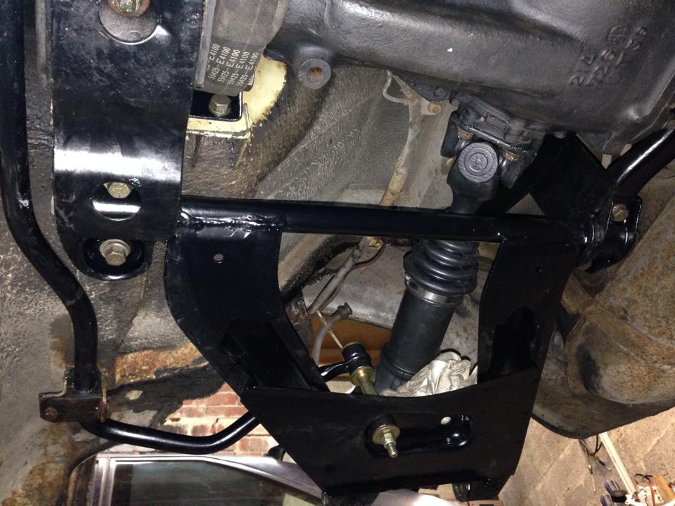

                            tien jai une image de mon montage
                              Envoyé par doudou Voir le message
                              Merci doudou..!!!
                              Mais les jolis supports un peu carrés...
                              MSA envoie un fer plat avec 2 trous, et les mêmes pièces (demi-lune) qu'a l'avant...
                              Ça va faire bien de l'installation de cochon..!
