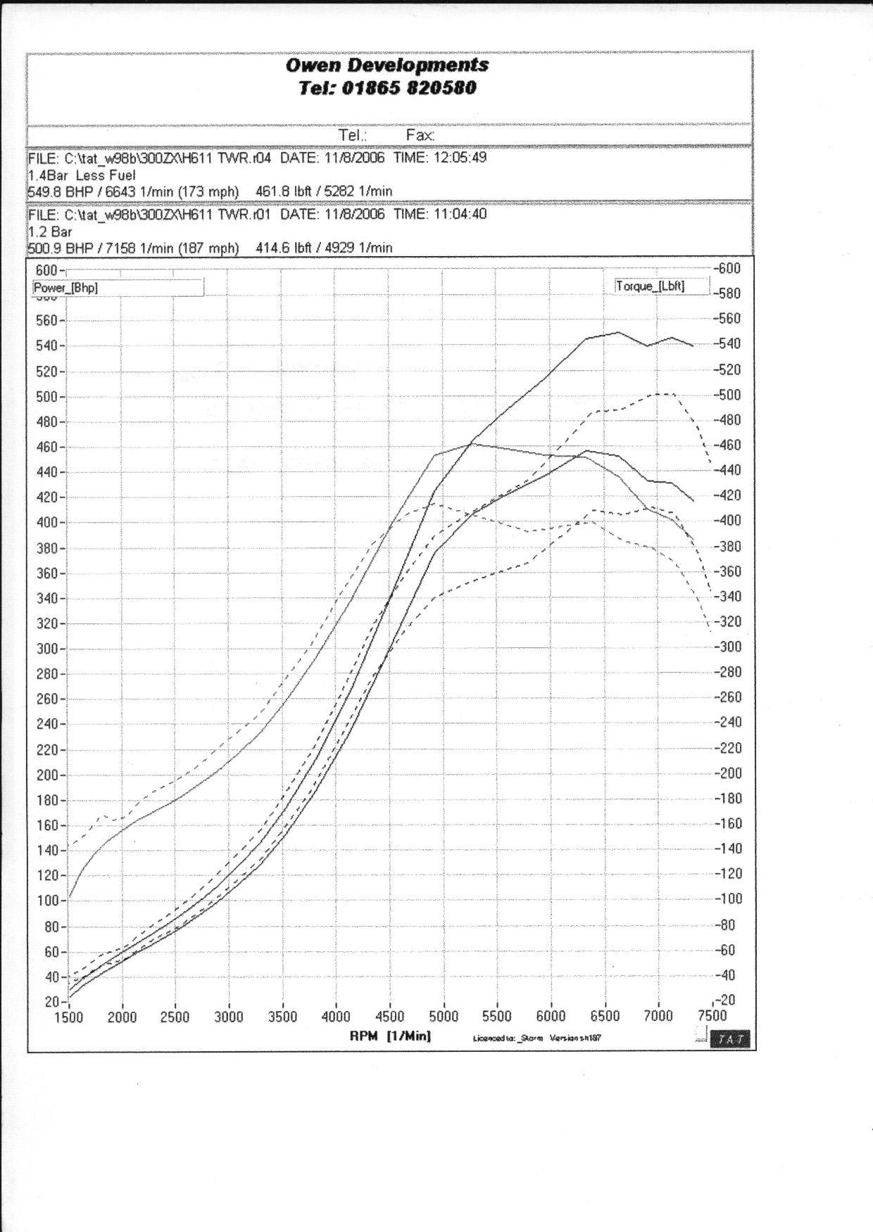

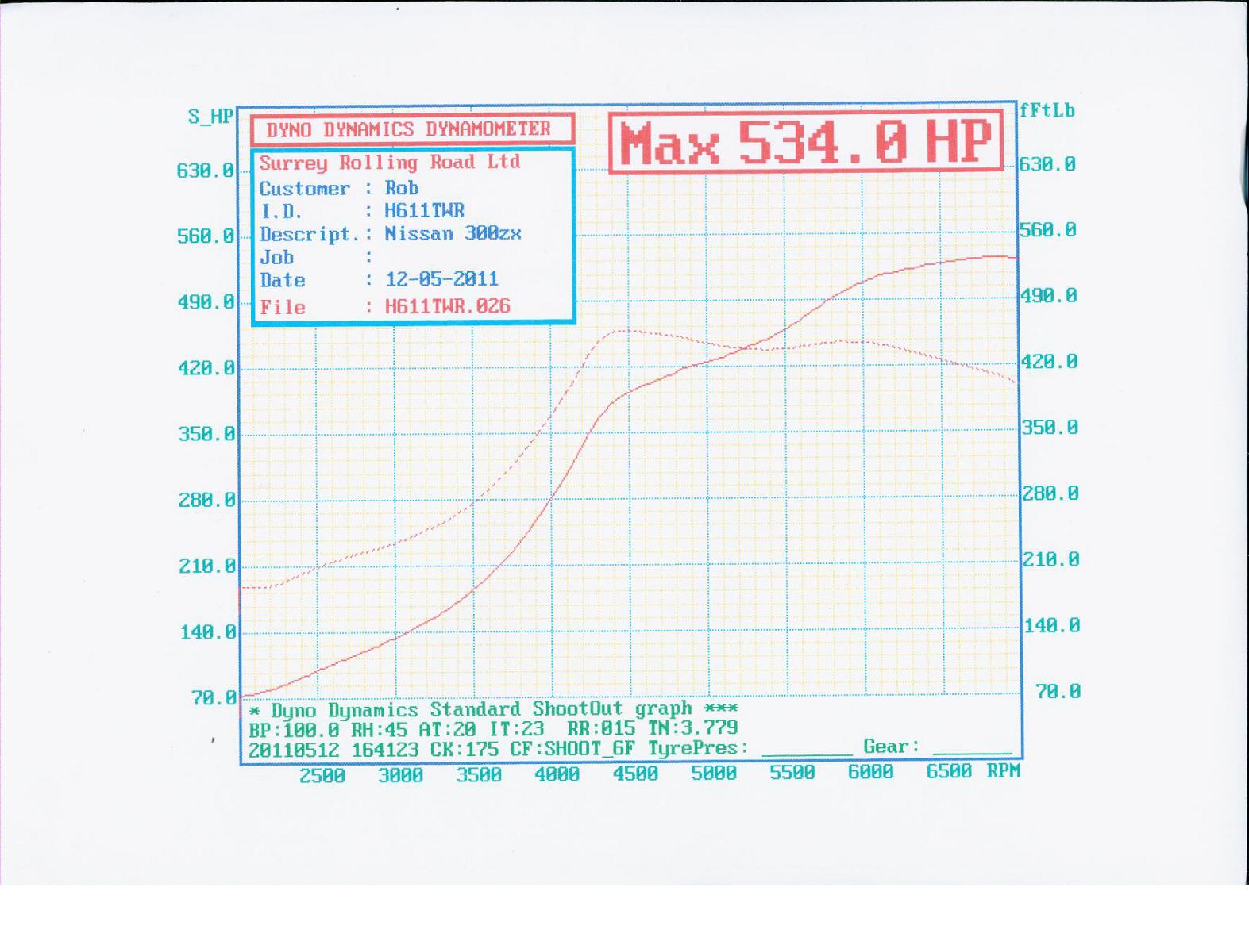

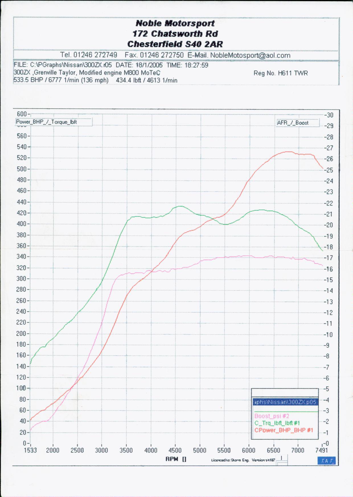

            je remets les courbes au banc pour ceux qui ne peuvent pas ouvrir... désolé!

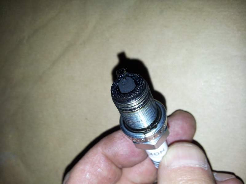

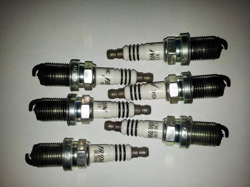

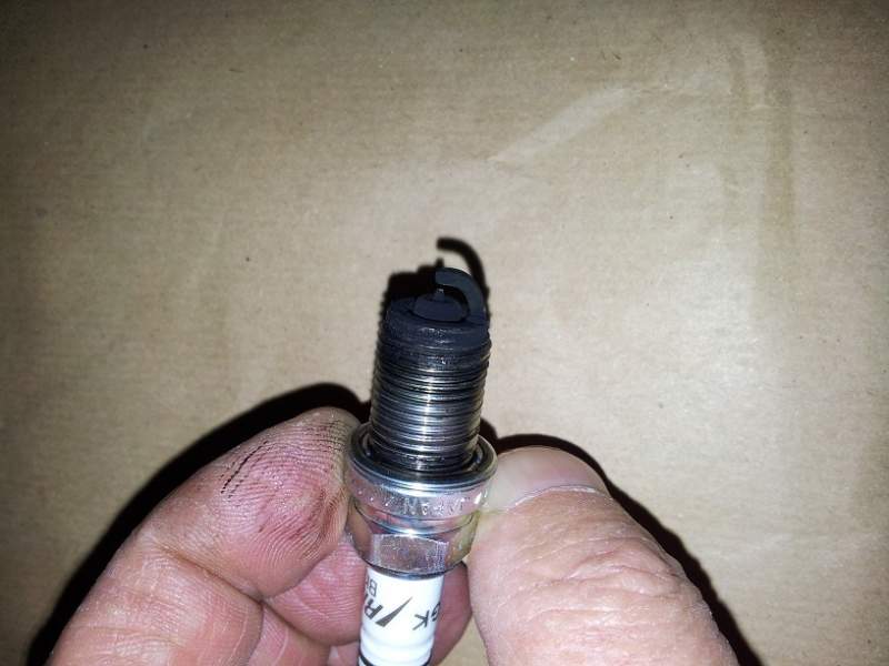

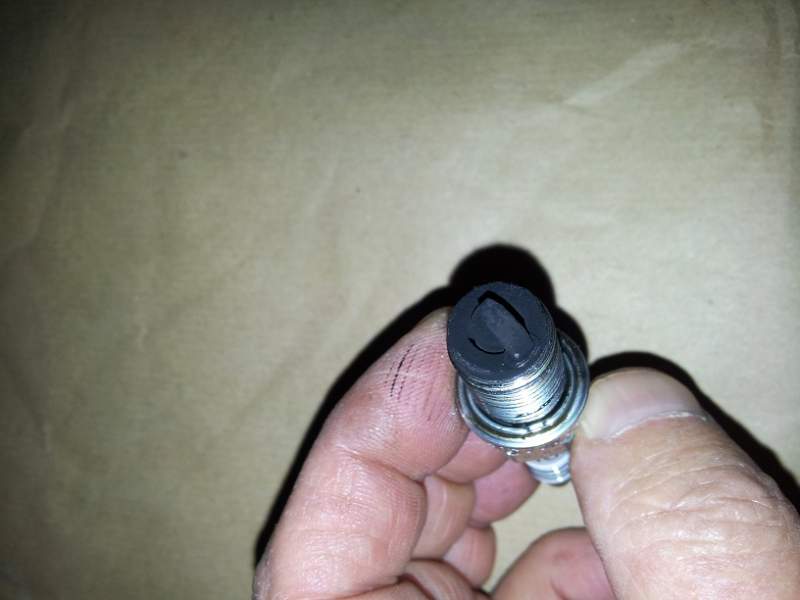

              et les photos des bougies carbonisées aussi!

                      La préparation a l'air de très bonne qualité et homogène, mais j'avoue que pour les bougies, il y a eu une erreur de faite vu la quantité de dépôts dessus...

                        Felicitations joli coup de pocker ..mais je pense que tu savais où tu allais tu as de l'expérience .Pour les bougies c'est parcequ'elles sont trop froides ? tu as remonté les memes ?

                          Le coup de poker était mesuré, mais tout dépend de ce qu'on est prêt à chercher et solutionner pour aboutir. Côté anglais, rares sont ceux qui en fait se penchent directement sur les problèmes quand ils achètent une 300ZXTT. Dit autrement, celles qui ne roulent pas correctement à 100% se négocient pour rien, et si en plus elle n'est pas stock ou proche, le marché disparaît rapidement.
                          Les bougies étaient des irridium indice froid (BKR 8- EIX).
                          J'ai eu des commentaires très variés, mais en général, un indice 8 est fait pour un moteur boosté, sachant que les irridium posent plus souvent des problèmes avec une auto qui ne tourne pas régulièrement et dans les performances de la préparation.
                          Devant le constat de noyade intégrale, j'ai mis les irridium directement à la poubelle, puisqu'il n'est pas conseillé de les nettoyer par brossage...
                          Sur le conseil de Turbonoz qui est un tuner de management moteurs, j'ai mis des BCR 8 ES en ajustant le gap à 0.9 mm. Ce sont des bougies cuivre qui vont tenir moins longtemps, mais qui sont susceptibles de moins noyer.
                          Pas de risque non plus de soufflage d'étincelle en pression de boost... Ca a l'air de marcher pour l'instant.
                          Maintenant, je vais me pencher sur la gestion Motec (au grand plaisir de Nissag250, hein Didier!). Je n'ai aucun signal de défaillance de capteur, mais j'ai un AFR à 12.5 au démarrage à froid. C'est riche, et je pense que c'est trop riche pour la laisser tourner en chauffe trop longtemps.
                          Comme l'auto a tourné rarement sur les deux dernières années, je suppose que la paire de démarrages sans rouler a suffit à provoquer le dépôt comme constaté. Je vais rouler une paire d'heures, et je redémonterai les bougies pour constater leur état... à suivre!
