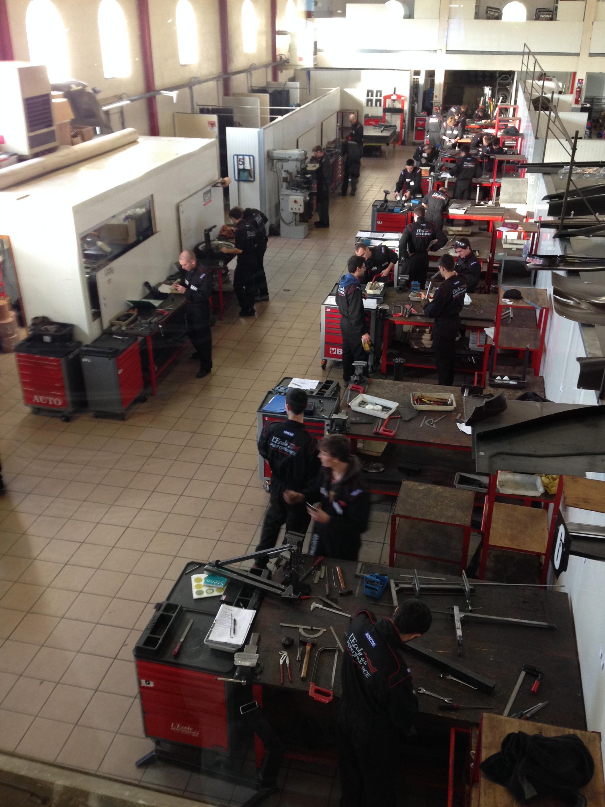

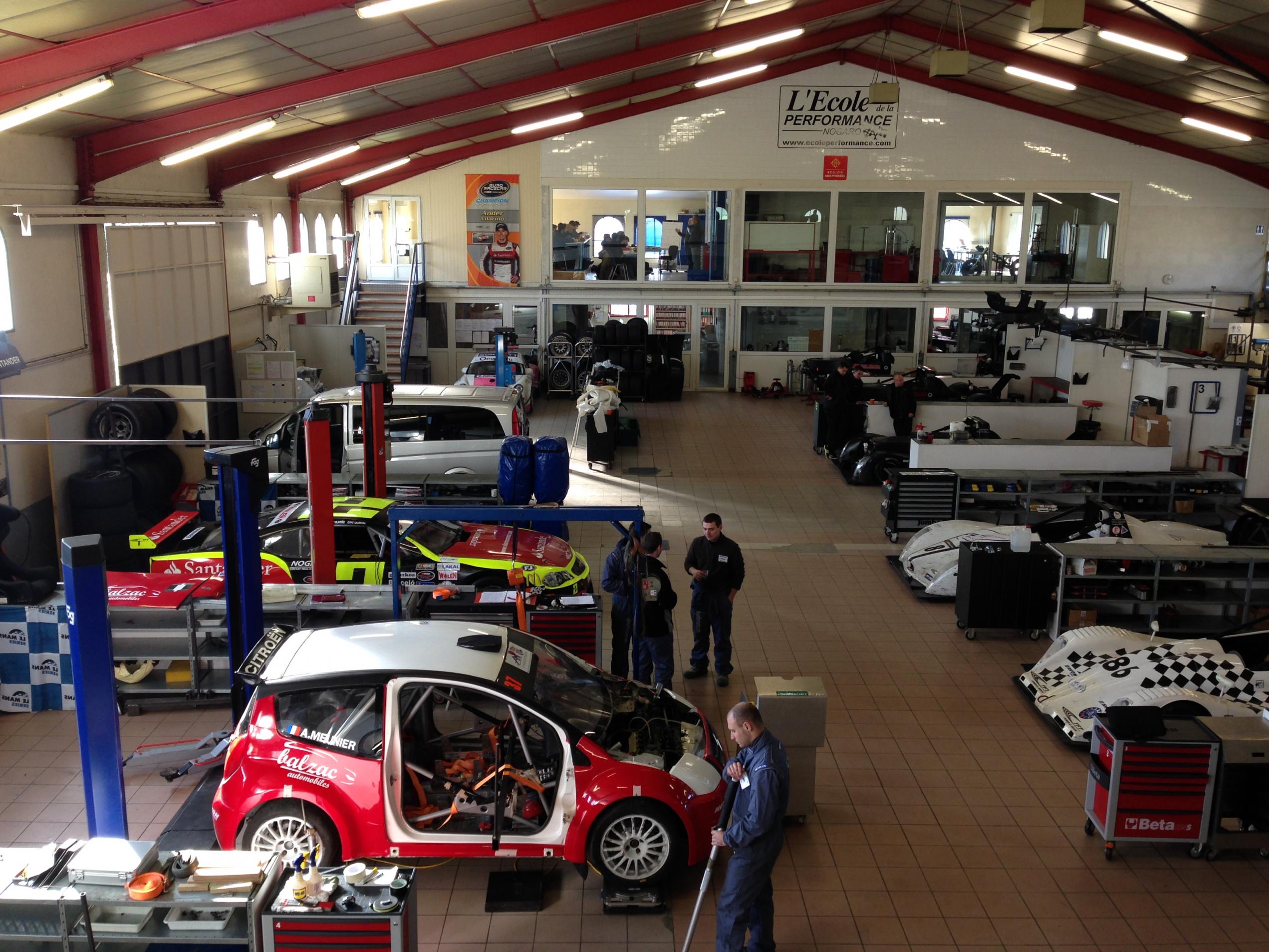

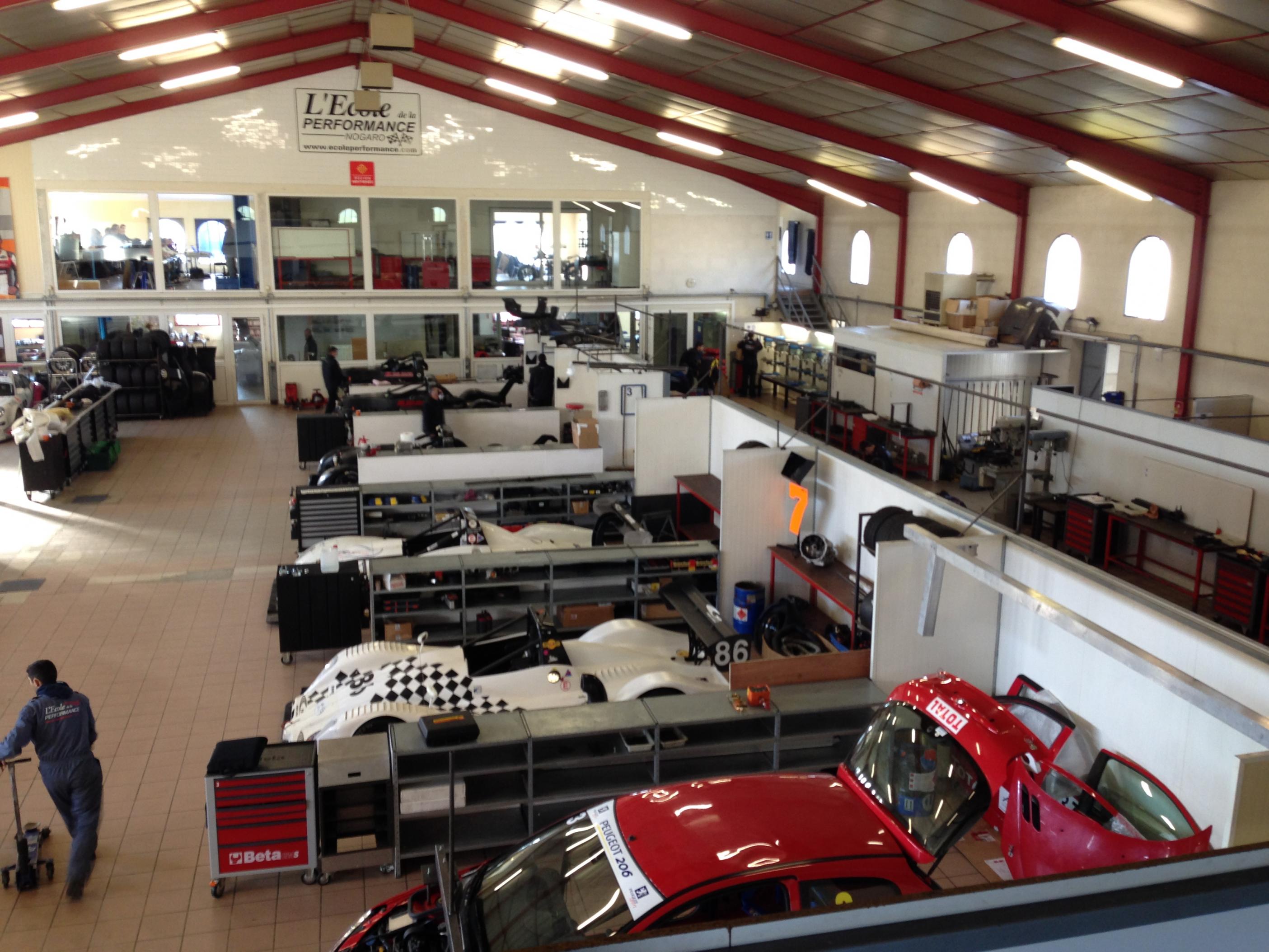

                      De retour je vais vous livrer quelques photos du lieu de stage
                      Il c'est déroulé à l'école de la performance à Nogaro
                      c'est une école qui délivre un diplôme de niveau 3 (BTS DUT) préparateur développeur de véhicules de complétion auto ou moto
                      mais aussi du niveau post ingénieur.
                      voici le lien:http://www.ecoleperformance.com/fra/...ns-thematiques
                      Fouillez un peu il y a tout un tas de formations
                      Dans cette école réside aussi une écurie (TFT) qui fait du VdeV avec des Normas et des TAtus, et aussi du Nascar Euro

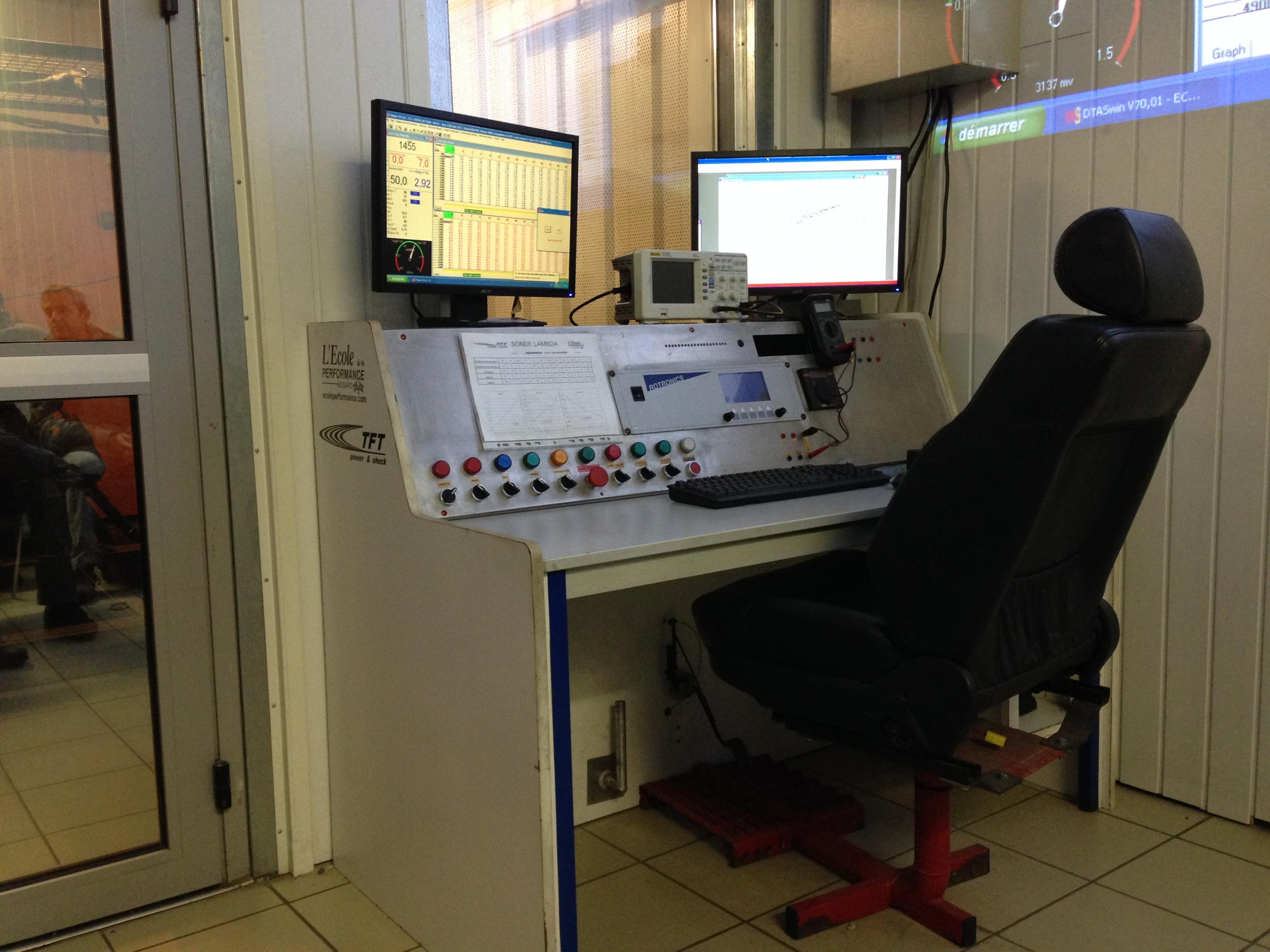

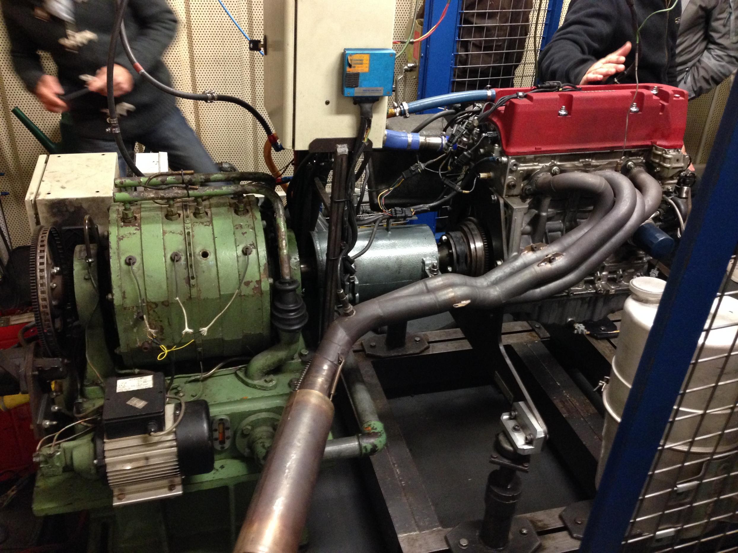

                      Voici quelques images
                      La formation à été assez théorique (on a bien eu le cerveau en ébullition...)
                      Elle a été dispensé pendant 2 jours par un ingénieur Motoriste ex PSA, et aussi par la suite siemens, Continental.
                      Puis le dernier jour pour le travail sur banc de puissance avec le team manager de TFT, l'étude à été faite avec un banc moteur freiné équipé d'un moteur Honda K20A qui équipent les norma, il a une gestion d'injection allumage DTA d'origine Anglaise.

                        C'est sur que faire un cartographie d'injection n'est pas si compliqué que ça, par contre c'est le paramétrage de départ qui semble le plus compliqué (rentrer toutes les données des capteurs et actuateurs, déterminer la dimension des injecteurs à utiliser pour son application "c'est très important")
                        Faire une carto sur un banc moteur freiné est assez simple mais pas à notre portée; donc si il faut faire ça sur la route la difficultés c'est qu'on ne peut pas bloquer à un régime moteur et ne faire varier que la charge...
                        Et donc là ça se complique et forcément on obtiendra que quelque chose d'approché et forcément pas parfait car tout un tas de points ne pourront pas être testés et on devra les extrapoler à partir d'autre points proches
