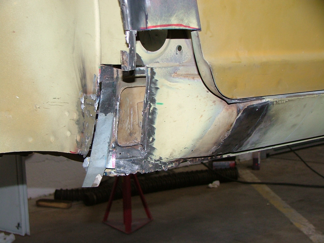

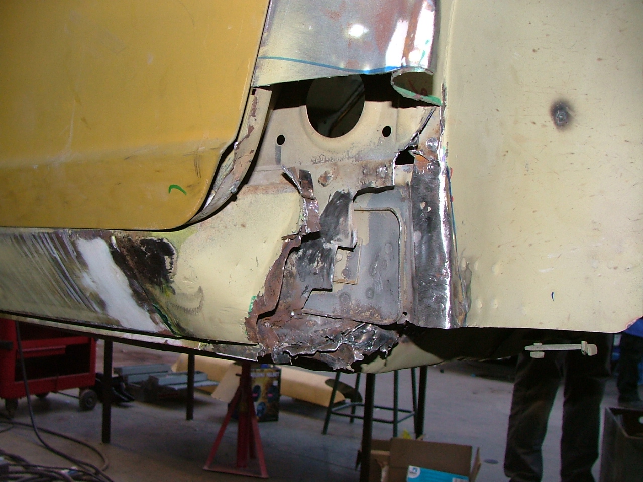

                      Alors j'ai post? depuis un moment car on gal?re pas mal avec la caisse pour avoir un niveau de finition convenable...
                      La caisse avait pas mal souffert, mais les r?parations faites par les CAP carrossier l'an dernier n'?taient pas toutes de mon go?t...
                      Donc je reprend un certain nombre de chose et c'est long
                      j'ai red?pos? les bas de caisses car le r?sultat ne m'allait pas et j'ai bien fait car dedant c'?tait du patchwork et du grand n'importe quoi
                      Donc on recommence ?a comme il faut (cette fois je le fait moi m?me) avec des ?l?ves de m?canique a qui j'apprends la tolerie
                      on refait pi?ce par pi?ce et pour que ce soit conforme ? l'origine.
                      Je dois avouer que le montage est assez complexe en ce point car il y a plusieurs ?paisseurs de t?les point?e les unes par dessus les autres et il faut bien ?tudier le montage pour le comprendre
