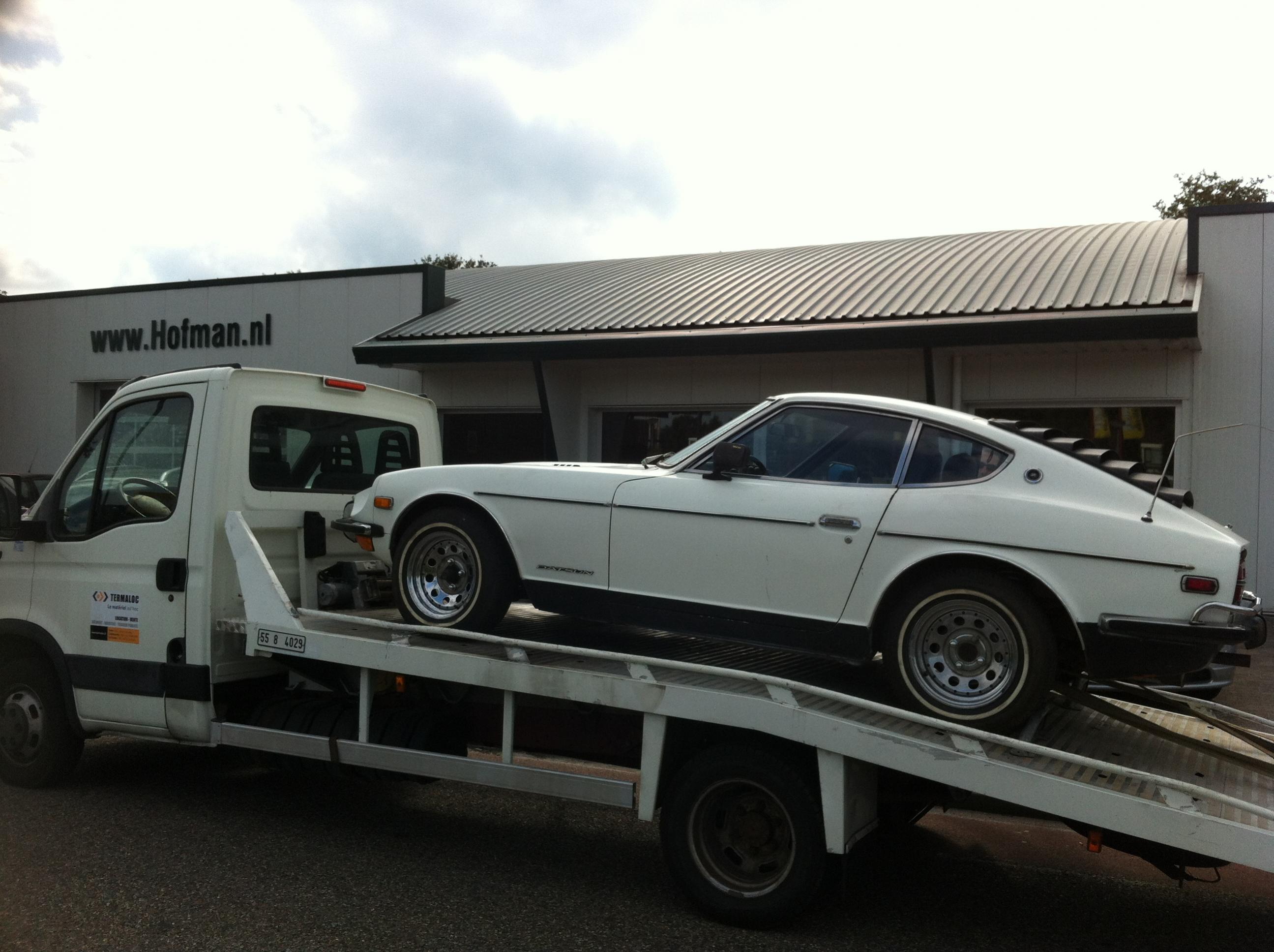

    Aujourd'hui ce qui m’amène ici c'est ma nouvelle Datsun
    Une 240z Us
    Pour la petite histoire,je suis parti la chercher dans le nord de la hollande (chez hofman)
    Il s'agit d'une californienne

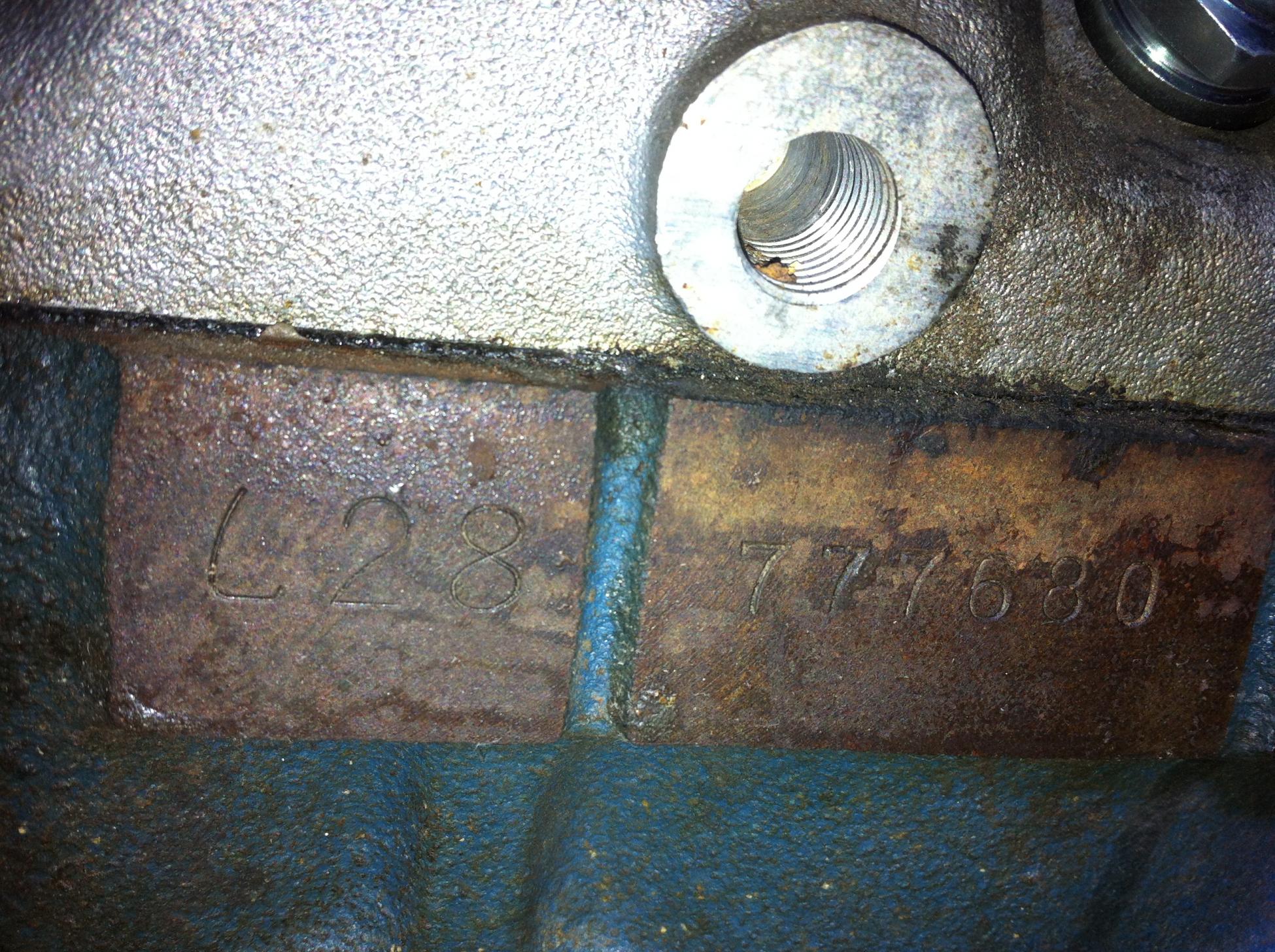

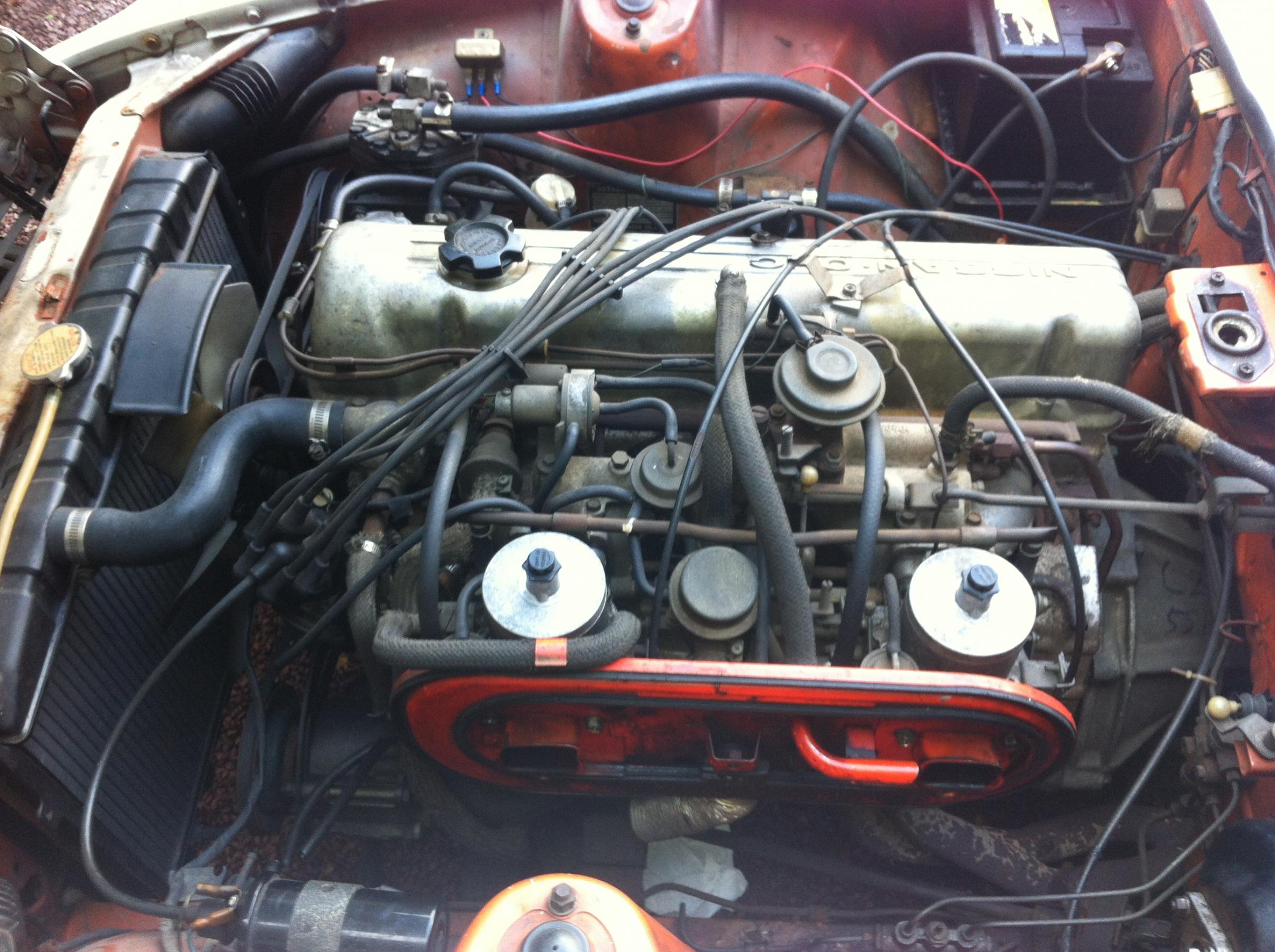

    Moteur L28 (donc plus d'origine)
    Boite 5 (pareil)
    carbu de 260

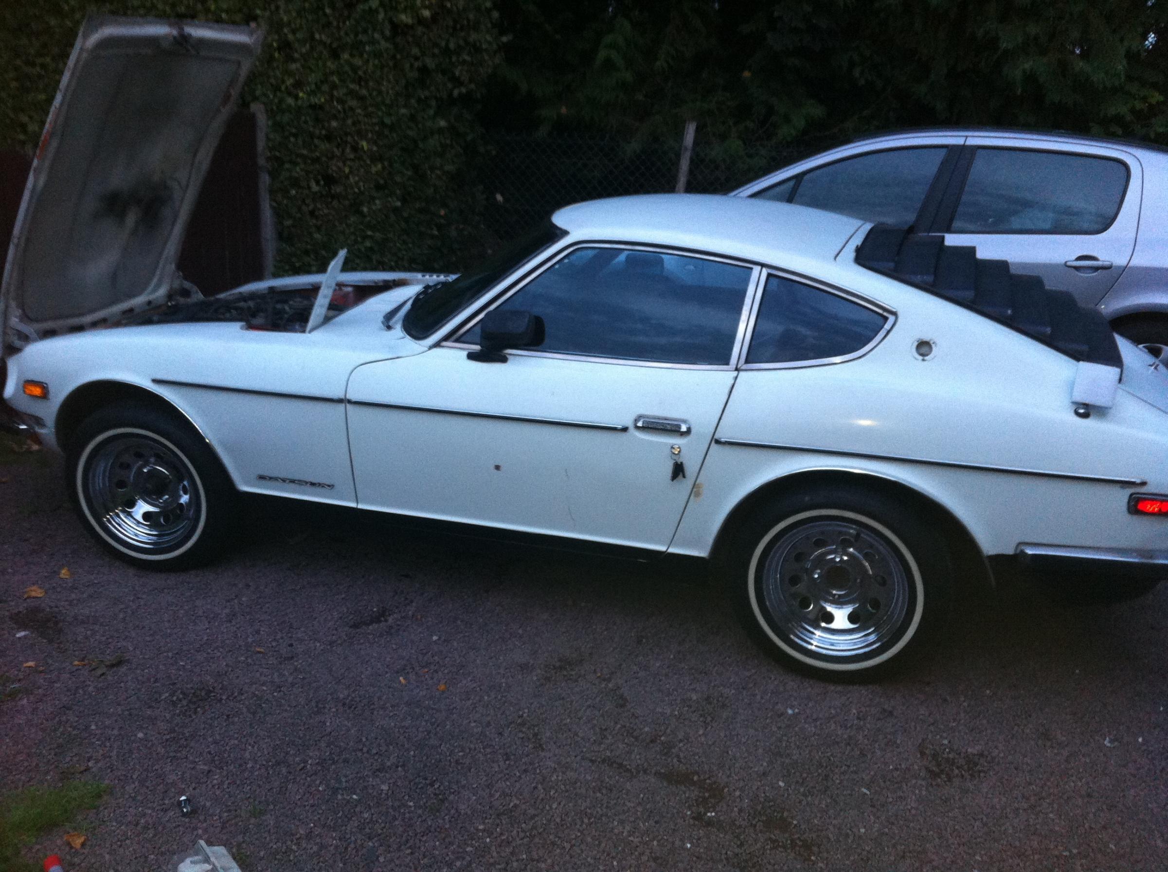

    avec quelques bosses (et oui 40ans quand même ) mais complète et dans l'ensemble assez saine,enfin a voir
    Désormais elle va subir le même traitement que ca petite soeur
    Voila,maintenant comme on dit y'a plus qu'à s'y mettre!!

    Bravo pour ton achat, et en moteur L28 avec boite 5, c'est plus qu'une bonne base!!

            Elle a l'air saine, vite fait vue comme ça sur les photos
            Redonne lui donc une 2e (3e?) jeunesse!
              Super le style avec les jantes et flancs blancs sur les pneus!!

                    Effectivement elle va bientôt passée par sa 3e jeunesse car elle était orange d'origine,et la peinture blanche fait propre...mais en photo
                    Bientôt un cœur et un corps sain

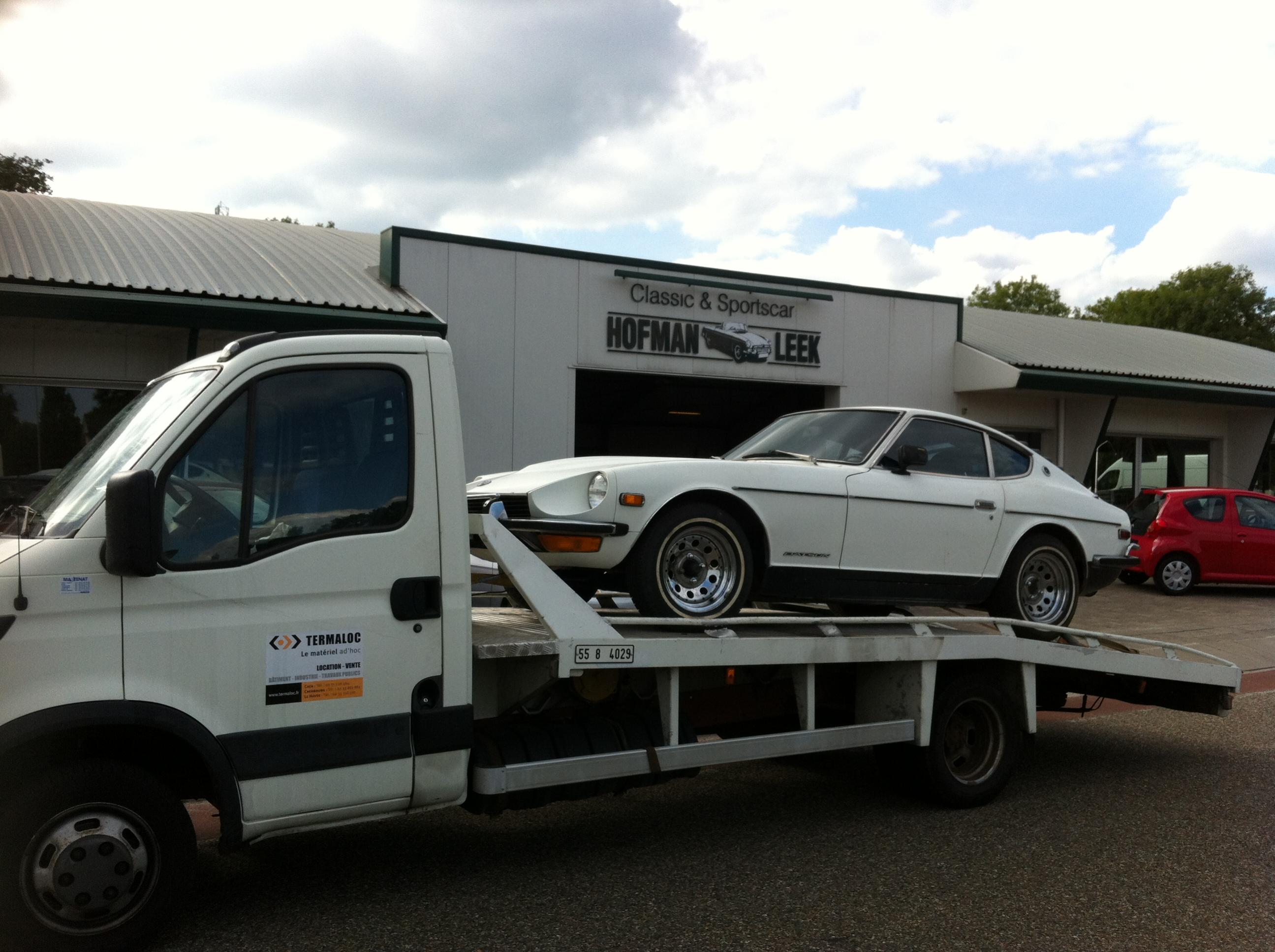

                    Hofman alors,
                    Je suis arrivé las-bas sans rendez vous (à l'arrache oui mais avec un camion/plateau...garer hors de vision du garage ) et j'ai demandé à voir les datsun (ne parlant pas néerlandais,tout en anglais)
                    j'ai fait le tour de la voiture tranquillement (tout seul avec un ami en prenant bien notre temps),ensuite j'ai demandé à la démarrer,le gars m'a amener un booster et au premier coup de cléf...une mélodie...bref pas pu la testée car elle était stockée (au sec) sur une mezzanie!!
                    Après j'ai demandé à voir tous les papiers (us tittle,papier d'impor),le gars m'as tout sorti
                    Ensuite à commencer la négociation
                    Il m'a payé le café dans un petit coin "salon" dans le garage (sympa car pas obligé) et après environ deux heures,de négo (de café car après la route et blabla divers c'était ok
                    Pour le règlement,j'ai payer la voiture en espèces (en billet qu'il vérifie) et il m'as établi une facture et fourni tous les documents nécessaires
                    Pour résumer ils m'ont fait une bonne impression,sérieux,pro
                    Donc après 18h (aller/retour) la voici désormais en normandie!!

                    Apres un rapide passage au contrôl technique d'un ami
                    Seulement 3 petites lignes qui m'aurai valu une contre visite:
                    - Rotule de direction AV D à changer (déjà commander,reçu et monter )
                    - Eclairage de feux stop à revoir (cosse dessertie au niveau du contacteur de la pédale/réparer aussi)
                    - Et défaut de frein arrière (cylindre de roue Dr et garniture HS / fait aussi)
                    Par contre petite galère lors de la purge,le réservoir du bocal avant se vide dans celui de l'arrière à chaque coup de pédale...maître cylindre HS
                    Donc maintenant viennent les questions...que faire??
                    Remettre un maître cylindre neuf de 240 ou remettre du "gros" frein,en prévision d'un gros moteur...
                    Quelle est pour vous la meilleur marche à suivre?

                      Regarde dans le forum pour les freins, tu trouveras des sujets à revoir.
                      As-tu vu d'ailleurs le sujet qui répertorie les discussions techniques pour nos autos ?
                      Tu auras besoin d'un gros maître cylindre (15/16" au lieu de celui d'origine en 7/8") si tu passes sur des étriers à l'avant plus gros pour disques ventilés que l'on appelle S12W et/ou en remplaçant les tambours par des disques à l'arrière.

                        Sans forcément vouloir faire de la piste mais pensant à l'avenir en prévision d'un moteur "performant",autant partir sur quelque chose qui tienne la route quand même (sans péter le budget )
                        Ou puis-je trouver un kit complet (maître cylindre,disques ventilés,étrier 4 pistons,durites)?
                        Des ref en particulier?

                          Moi je suis complètement fan du spoiler sur la lunette arrière !!
                          Je ne sais pas comment cela s'appelle exactement
                          Le truc en plastique avec les multiples béquets
                          Si tu t'en sépare je suis preneur

                              ça se nomme des persiennes, et c'est interdit en France ( surtout en tôle ! )
                              . Tu risques un refus au CT .Tu peux toujours essayer, avec un peu de chance ...
                              Même Alpine avait vu son prototype de A 310 refusé par la DRIRE à l'époque , avec des persiennes en plastique .
