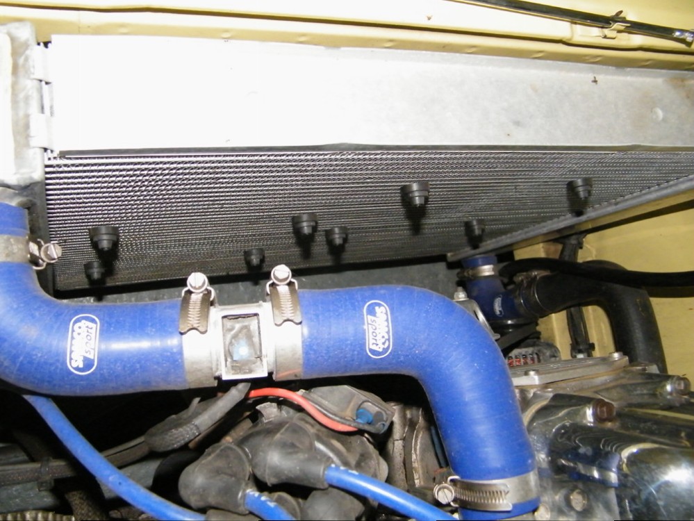

                J'ai posé un tube insert en alu avec un thermoswitch sur la durite supérieure.
                Le thermoswitch est ensuite branché à un relais qui contrôle le ventilateur en fonction de la température du liquide de refroidissement.
                J'ai aussi tiré des câbles pour installer un interrupteur dans la cabine (sous le cendrier) au cas où le relais ou le thermoswitch ne feraient pas bien leur travail.
                  pas de fuite au niveau de ton insert ?

                      aucune raison que l'insert fuit, pas plus que sur n'importe quelle connexion avec une durite.
