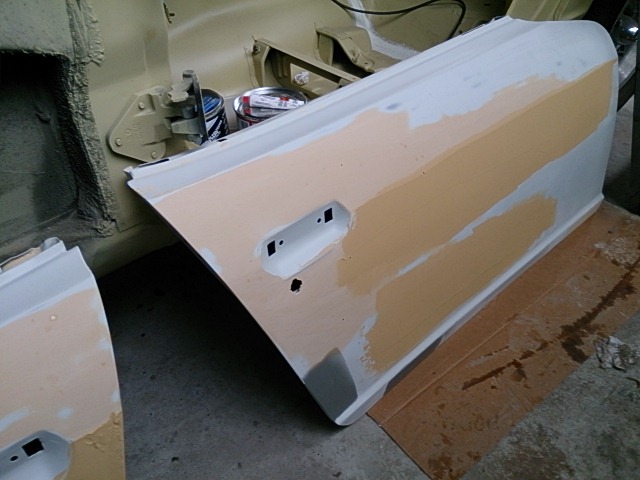

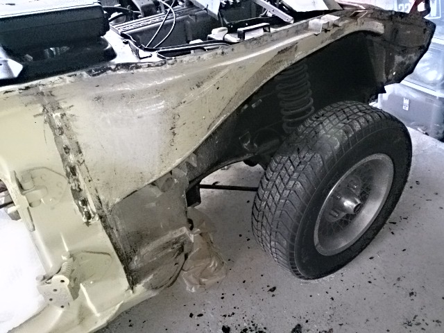

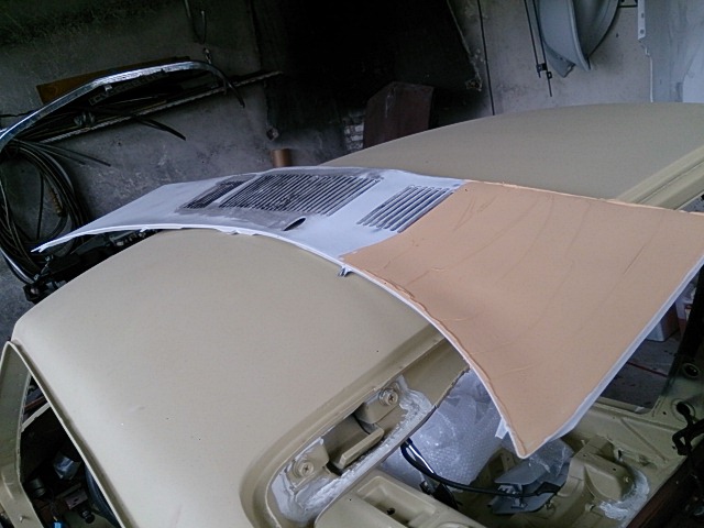

    voici les photo du boulot de se samedi
    c est pas demain quel va roulé
    260Z 2 places (le plus rare).
