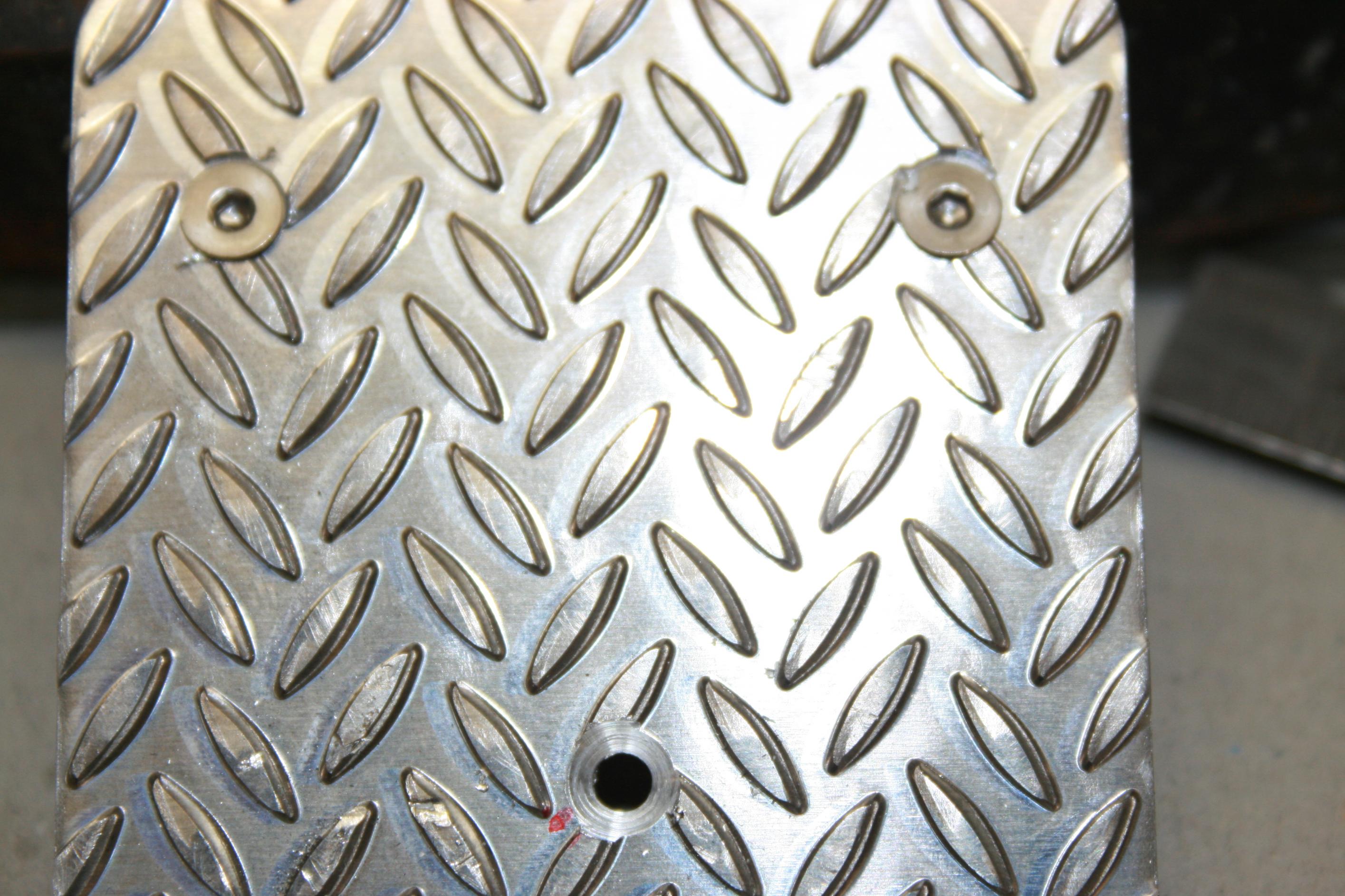

La réalisation d’un pédalier en alu (non pas tout le bidule juste le dessus)

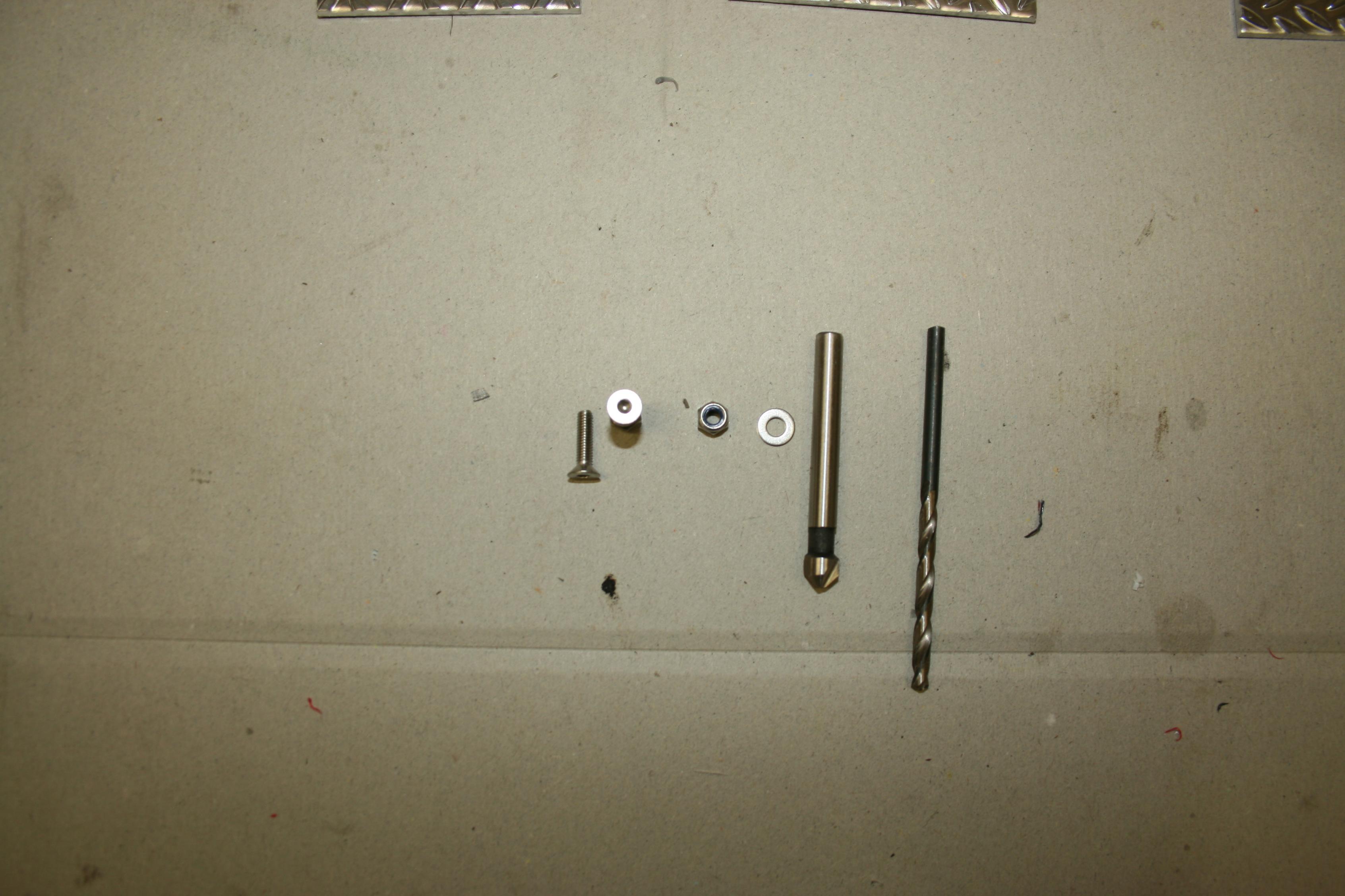

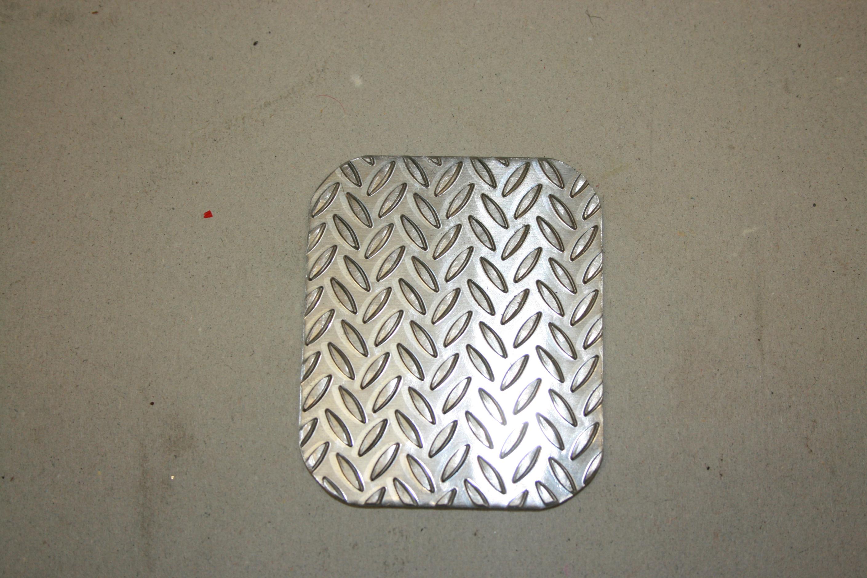

1 j’ai pris de la tôle alu grain d’orge petit 2,5mm d’épais que j’ai fait couper au laser aux dimensions souhaitées (darkwador fait ça très bien) Mitx était en vacances….. malin ça
2 j’ai pris des vis imbus a tête noyée je pense que c’est comme cela qu’on dit, écrous et rondelles qui vont avec, une mèche de 3,2mm et enfin une fraise de 6,3mm je sais ce n’est plus la saison mais bon…..

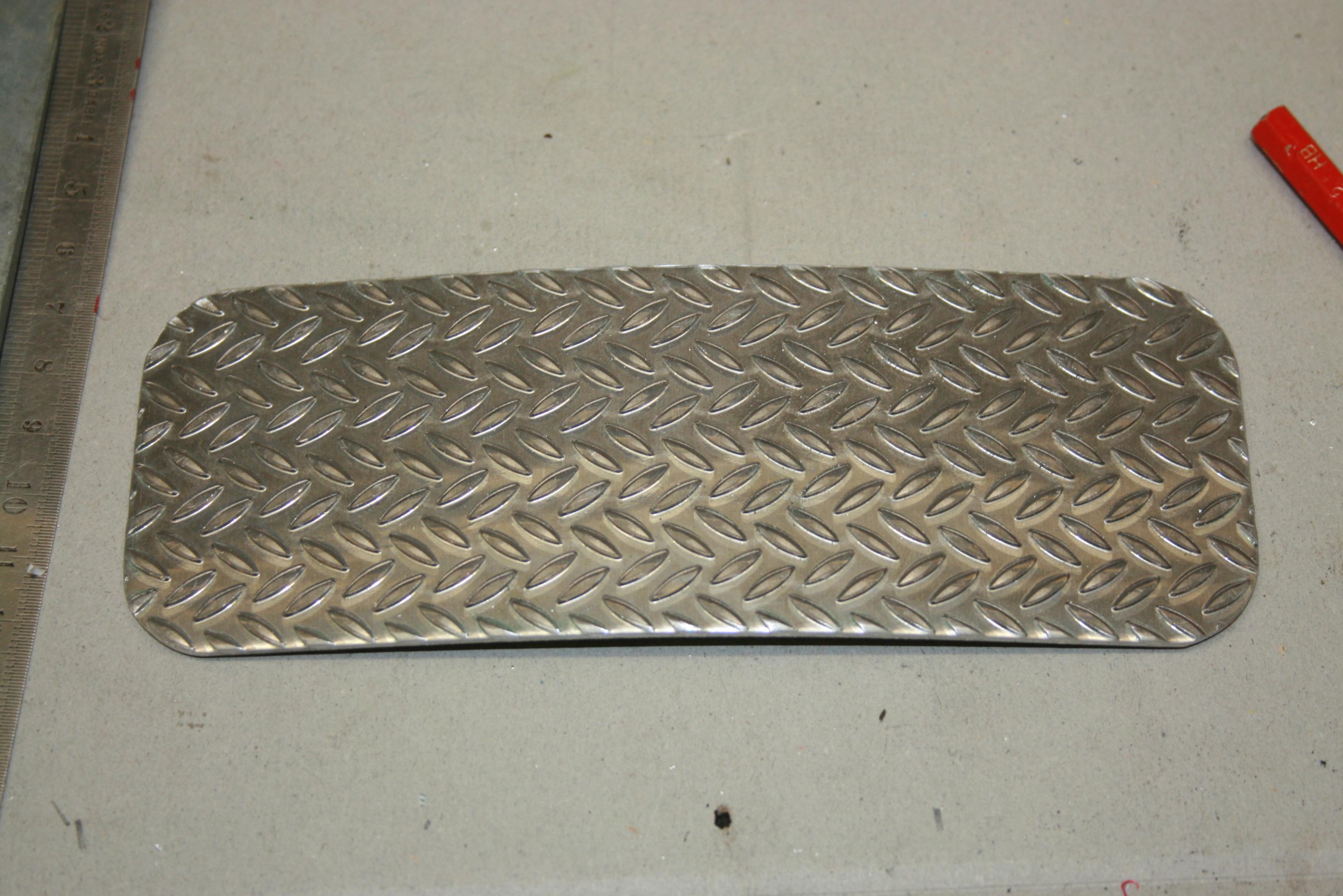

3 ensuite vous arrondissez les bords avec une lime (faut toujours arrondir les bords)

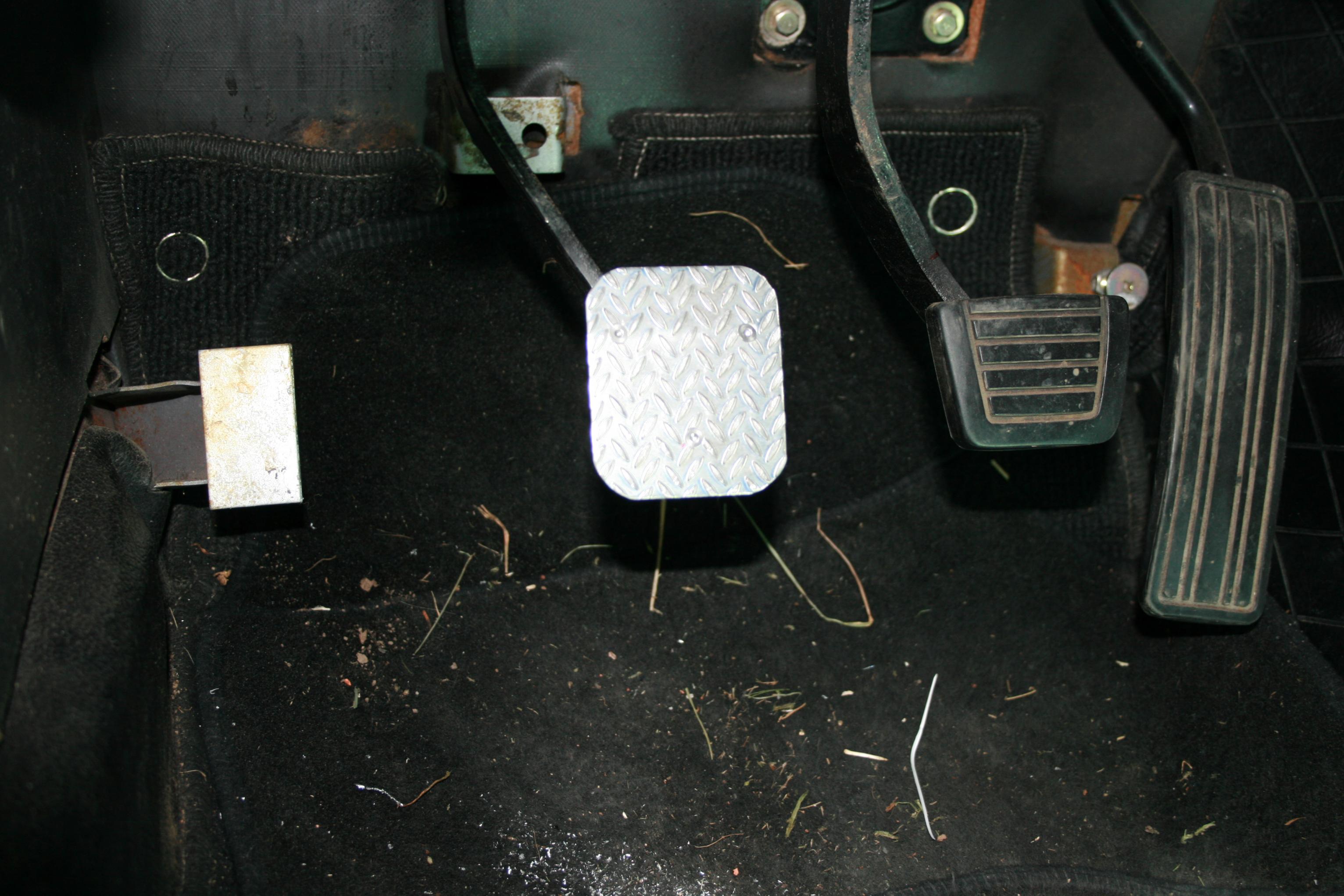

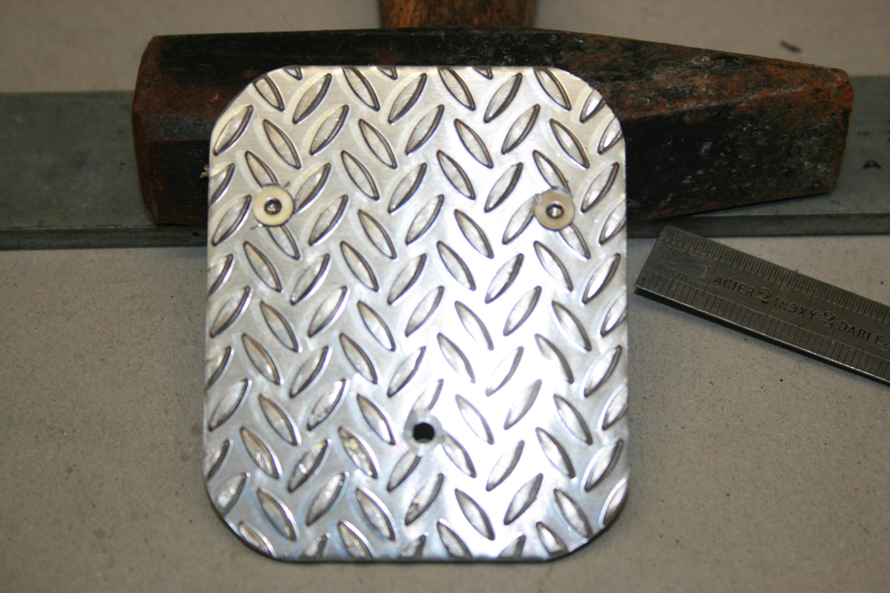

de vos petites plaques d’alu comme vous le souhaitez, vous pouvez aussi donner un léger bombé si on peut dire comme ça c’est plus confortable, vous les positionnez sur la pédale pour tracer les trous de perçages, ensuite vous percez, un coup de fraise pour que la tête de la vis se noie dans la tôle, (fraisez un petit coup hein
) vous regardez que la tête de la vis se positionne correctement, ensuite vous percez la pédale, vous dites un chapelet de noms d’oiseaux
en asseyant de mettre la rondelle et l’écrou et voilà le boulot

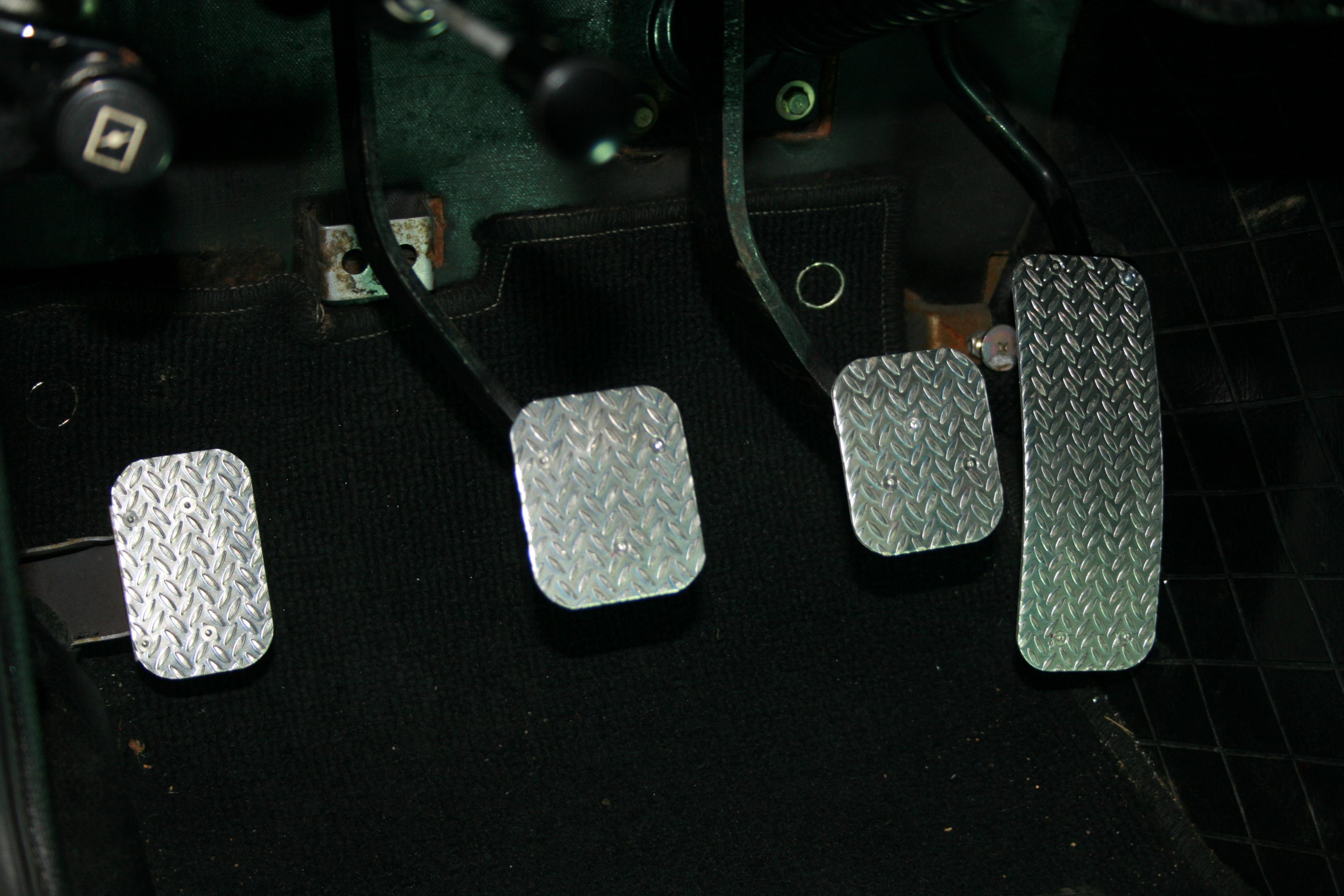

4 ben regardez les photos ……ah le cout du truc ! Ben 64 Frs 52,898€ + le plaisir de le faire et de ne pas avoir un pédalier de banlieue style Momo nan j’rigole
