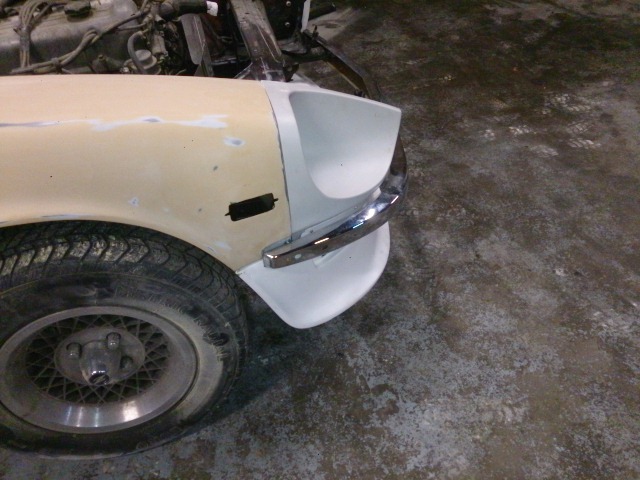

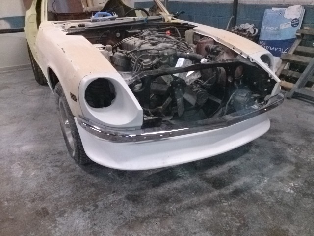

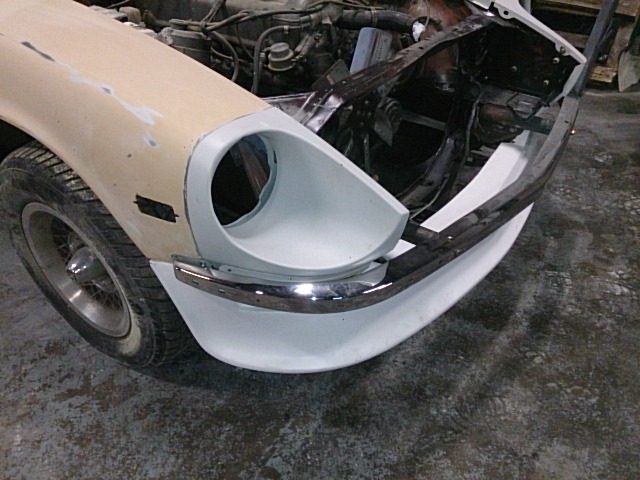

                Voici les photos que Sean m'a envoyé:
                Ce que je ne comprend toujours pas, c'est comment se fait il qu'on ne voie aucune attaches ou visses apparaitre sur le parechoc des 2 premières photos...
                      Les deux pate noir sur les côté serve à quoi?
                      ce sont les fixations de par choc?
                      Le mien est montez sur amortisseur
                      260Z 2 places (le plus rare).
                        Exact, ce sont les plaques qui maintiennent le parechoc.
                          Fabrication maison?
                            Envoyé par gomezz Voir le message
                            Fabrication maison?
                            Oui et spécifiquement pour les pare chocs en fibre de verre !

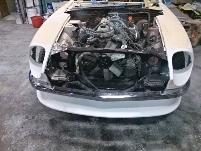

                              Bons ç fait
                              Voilà ça commence à prendre forme
