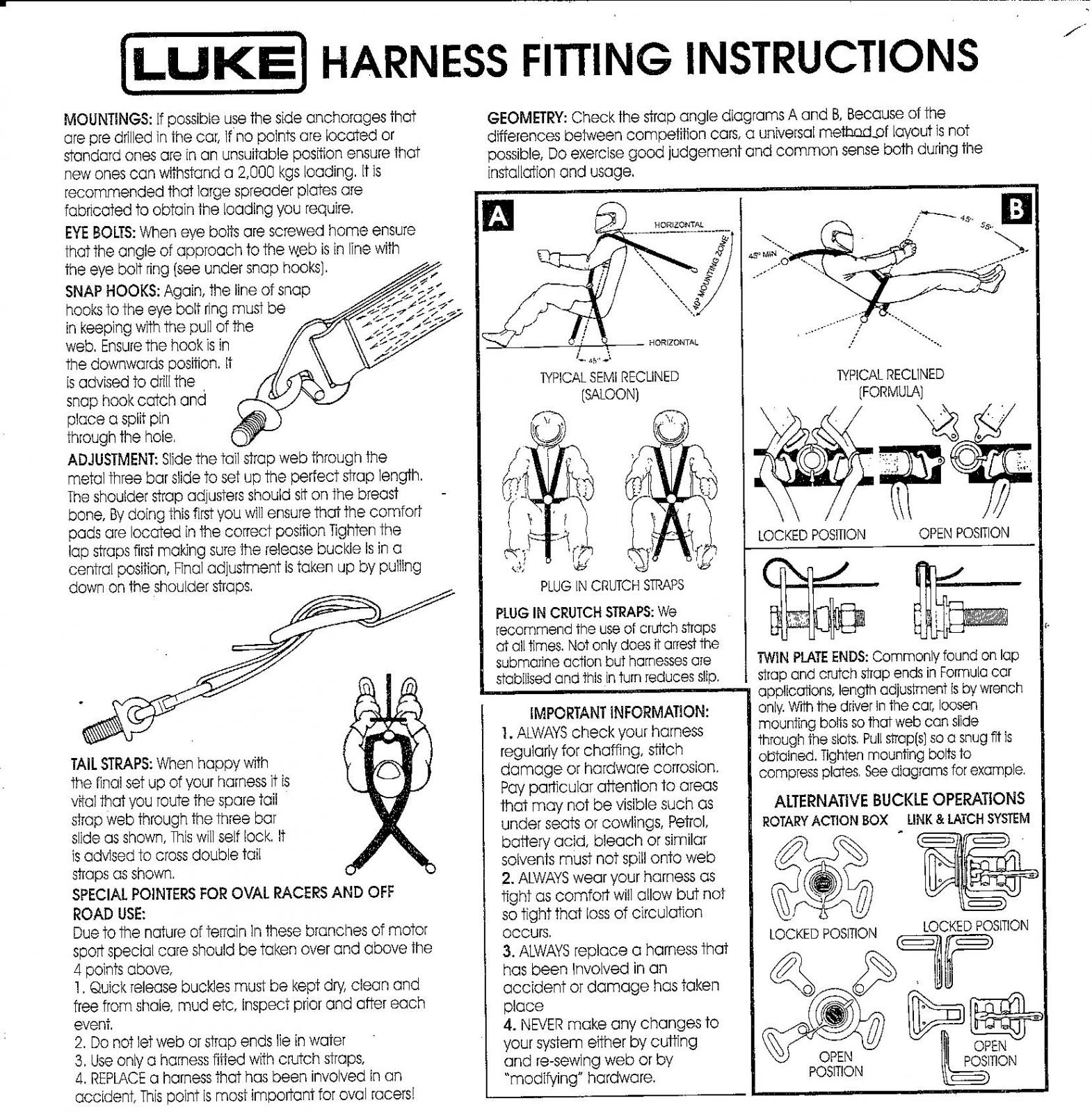

    Je voudrais installer des harnais dans ma 240Z pour utiliser avec mes sièges baquets qui sont équipés d'un trou entre les jambes. Je regarde donc les harnais à 5 ou 6 sangles. Je pense les fixer à la barre anti-rapprochement pour avoir les sangles en bon alignement avec le siège.
    J'ai repéré les harnais Luke qui ont un look sympa (un peu vintage) avec les mousses de protection cousues aux sangles étroites.
    J’hésite entre les deux types de boucles proposées, la boucle aviation qui est ronde ou la boucle dite off-road. Je me demande quels sont les avantages-inconvénients de ces deux types de boucles. Est-ce que la boucle type OffRoad peut etre utilisée pour des application route et piste ou est elle uniquement réservée au tout-terrain. Si non, pourquoi ?

    Aussi, je me demande quelle sont les différences entre les harnais à 5 points ou 6 points ? est ce qu’il y a une différence de confort, de sécurité ou est ce simplement pour la facilité installation? etc….
    En gros je suis preneur de toute info sur le choix des harnais et leur installation.
    Je vous mets les documents que j'ai déjà trouvé car je suis sur que d'autres seront intéressés.

                      Mes investigations m’ont menée à ces conclusions :
                      - les boucles rotatives/aviations permettent d’attacher et verrouiller les différentes sangles indépendamment. Elles permettent également de défaire toutes les sangles d’un coup et rapidement ce qui est important en cas d’urgence. Ce type de boucle est bien connu des commissaires de piste qui peuvent vous dégager rapidement si vous êtes inconscient. Point négatif, il faut pas salir ces boucles afin de pas bloquer le mécanisme, mais quand on aime sa vie on prend soin de ses ceintures n’est ce pas…
                      - Les boucles ‘latch’ aussi appelée militaire dans certains pays sont plus simples de fabrication et moins sensibles à la saleté qui pourrait bloquer le mécanisme de fermeture. C’est pourquoi elles sont conseillées pour des courses off-road, sable etc… Le désavantage est qu’il faut placer toutes les sangles ensembles avant de pouvoir verrouiller la ceinture.
                      Désormais tous les harnais homologués FIA doivent avoir des sangles d’épaules de 75mm (sauf si utilisé avec un HANS) pour répartir la pression sur une plus large surface.
                      Les sangles d’entre-jambes pour harnais 5 ou 6 point ne sont pas la pour limiter la reproduction des fous du volant mais pour empêcher la sangle de ceinture d’être en appuie sur les abdo mais de pouvoir rester plaquer sur le bassin car la ceinture doit s’appuyer sur les os pour retenir le corps sans le blesser. La sangle d’entrejambe permet d’éviter que cette ceinture remonte et qu’il puisse y avoir l’effet de sous-marin. Il est important avec des harnais 4 points de très bien serrer la ceinture et de vérifier que lorsqu’on serre les sangles d’épaule on ne fait pas remonter la ceinture.
                      Il n’est pas obligatoire d’avoir un siège spécial pour utiliser certains harnais 6 points. En effet les sangles d’entrejambe de certains harnais 6pts sont prévues pour que l’on s’assoie dessus et que ces sangles soient fixées en arrière. Le but étant simplement d’empêcher la ceinture de remonter au niveau des abdos.
                      J’ai donc commandé un harnais 5 points avec boucle aviation. Mon siège baquet ayant un trou entre les jambes pour ce genre de harnais.
