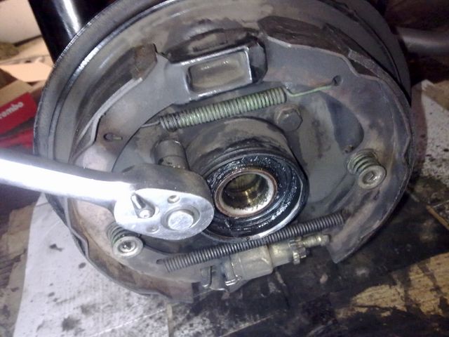

                    oui, si ton tambour "colle", il faut donner du jeu aux garnitures
                    il faut enlever le bouchon
                    ensuite sur le cylindre de roue tout en bas, il faut que tu tournes la roue à rochet avec un tournevis plat pour donner du jeu entre les mâchoires et le tambour
                    on la voit en bas de la photo ci-dessous sur la droite du cylindre de roue :

                        désolé, je n'ai pas explicité
                        le rattrapage automatique de jeu maintient les garnitures "au plus près" des tambours pour un freinage efficace... Tant et si bien que parfois, il est difficile de démonter les tambours surtout quand ils sont anciens ou même par la poussière de freinage.
                        Donc
                        0 - caler les roues avant et déserrer le frein à main
                        1 - démonter la roue
                        2 - essayer de sortir le tambour au maillet
                        3 - si le 2 ne vient pas, enlever le bouchon et positionner la lumière en face de la roue à rochet afin d'éloigner er les garnitures puis recommencer l'étape 2
                        4 - au remontage, normalement la garniture se remet en place tout seul lors des freinages mais si tu l'as beaucoup éloignée lors du point 3, tu peux l'aider en faisant le point 3 en sens inverse
                        • #57
                          le cylindre de roue n'autorise l'ajustement que dans le sens du serrage (on entend les "clics")
                          Avant de pouvoir desserrer les machoires, il faut donc repousser la languette "anti retour" qui se trouve sous le cylindre de roue avec un tournevis plat. C'est seulement ensuite qu'on pourra tout desserrer (il n'y aura plus de "clic").
                          Si tu fais l'inverse, tu vas tout serrer et plus rien ne tournera
