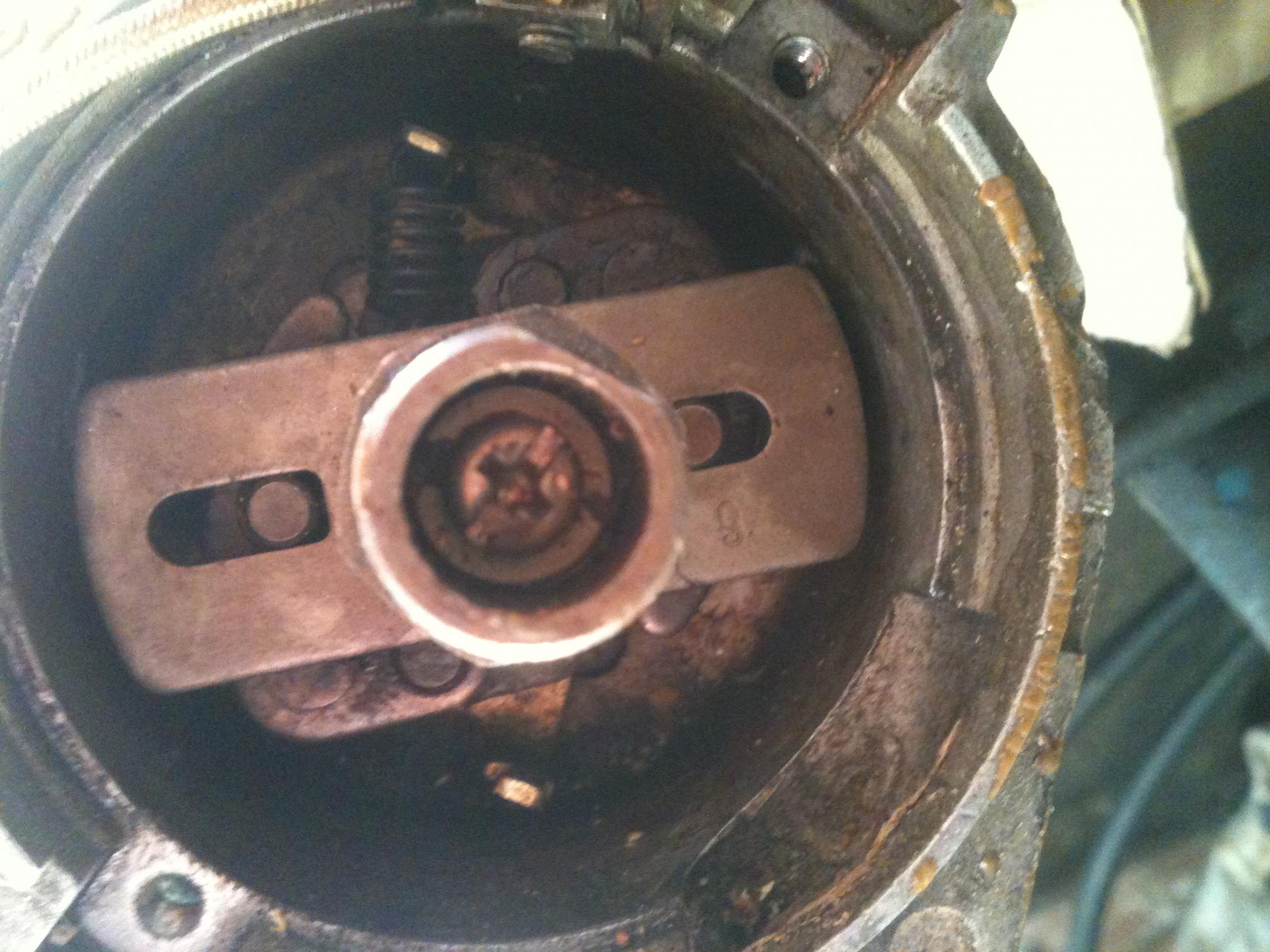

    ça fait plusieurs allumeur D609-56A que j'ouvre et je m'apperçois qu'il n'y a qu'un seul ressort pour l'avance centrifuge...
    Alors que tous les documents et données de réglages en montre deux!
    Est-ce une spécificité de nos Z européennes?
    du coup les courbes d'avance mesurées au banc ne correspondent pas au données de réglage du MR
    Pour le moment je ne les ai pas corrigés
    Les données de la revue en Français sont avance centrifuge (en degré allumeur et tr/min allumeur) "1/2 du moteur"
    0° d'avance jusqu’à 550 tr allumeur
    puis 9° d'avance à partir de 1200 tr allumeur
    ensuite c'est régulé à 9° même au régimes supérieurs
    Dans mes relevé, l'avance centrifuge démarre tôt (fait sur une 240Z de 1972)
    à 550 tr on a déjà 2° d'avance
    et à 1200tr on est a 10°
    c'est normal puisqu'il n'y a pas de ressort sur une des masselote (je pense qu'il manque le petit ressort celui qui corrige l'avance dans la première phase)
    Quelqu'un aurait une réponse à apporter?

    mon allumeur aussi n'as qu'un seul ressort, mais tu devais le savoir. Je me suis demandé si ça pouvait être une modif tuning à l'ancienne.
      Ça confirme donc ce que je suppose...
      Nous avon donc tous (240 et 260) les mêmes allumeurs Et avec un seul ressort
      Mais pourquoi? On doit donc bien trouver quelque part des données pour les versions européennes!

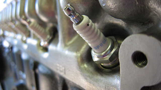

          - Les bougies d'origine :
          Pour les allumeurs à vis platinées : NGK BPR6ES. Leurs écartement : 0,9mm
          Pour les allumeurs électronique : NGK BPR6ES-11. Leurs écartement : 1,1mm

          Il y a aussi cette première question du sujet qui reste un mystère... Je n'ai aussi qu'un seul ressort.
          Mais que se passerais t-il, si l'on rajouterais un second ressort ?

            Le problème en effet c'est qu'on a aucunes données pour nos allumeurs à ce jour et dans aucun doc technique même en Français il n'est fait état d'avoir qu'un ressort!
            Pourtant c'est bien un fait toutes les Z ou j'ai regardé n'ont qu'un seul ressort et les courbes d'avances sont donc bien différentes de celles qu'on peut trouver en référence dans les doc!!!

              observation similaire pour le ressort unique par Rob sur Zclub pour le distributeur D609-56A comme le miens:
              http://zclub.net/forum/240z-260z/130...questions.html
              et ici
              http://zclub.net/forum/s30-240z-260z...ng-spring.html

                  Je confirme, mais je ne sais pas pourquoi... Et aucun document ne parle d'un seul ressort pour les version européens...
                  Aucune courbes adaptés à nos version...
                  Je travail justement en ce moment avec un banc d'allumage
                  Donc je pourrais vous donner les données pour les allumeurs européen après plusieurs test
                  Je fais aussi un relevé pour les allumeurs de 280ZX...Car beaucoup passent en électronique sur les 240 et 260 grâce à ce transfert de technologie via un allumeur de 280ZX, mais personne ne c'est posé la question de savoir si les courbes d'avances étaient adaptées
                  Je précise que si vous faites un relevé au banc d'allumeur il vous donne un régime allumeur: donc moteur/2
                  Et les avances aussi sont divisée par 2 par rapport à ce que vous releveriez avec une lampe strombo sur la voiture.
