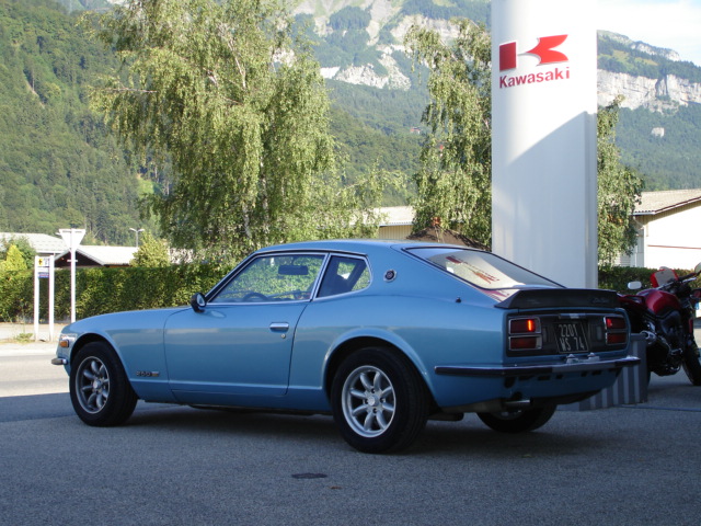

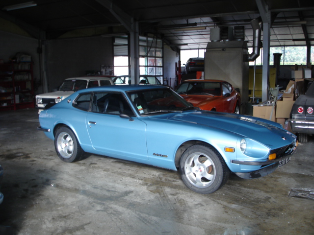

              Bienvenue Mendes! Belle Z ! Elle est sympa en noir aussi

                  Bienvenu a toi ami de la Z . Elle a l'air saine en tout cas ta Z

                    salut mendes bienvenue
                    elle etait en vente sur le bon coin d'un particulier sur dijon qui a du la faire reprendre pour autre chose car apres elle etait donc chez un pro dans le 33
                    belle auto mais je n'aime pas l'absence de PC AR
                    205/55/16 c'est la bonne dimension par rapport au 195/70/14 d'origine enfin c'est celui qui se rapproche le plus je l'avais aussi avant de mettre du 205/60/15

                      Salut Rallye3, exact elle vient de Dijon au départ.
                      Je pense que le gars la donnée en reprise sur une TVR, mais j'en suis pas sur.
                      Moi je l'ai rachetée au garagiste de Bordeaux...
                      Pour le PC arrière moi j'adore, c'est un peu pour ça que je l'ai achetée...
