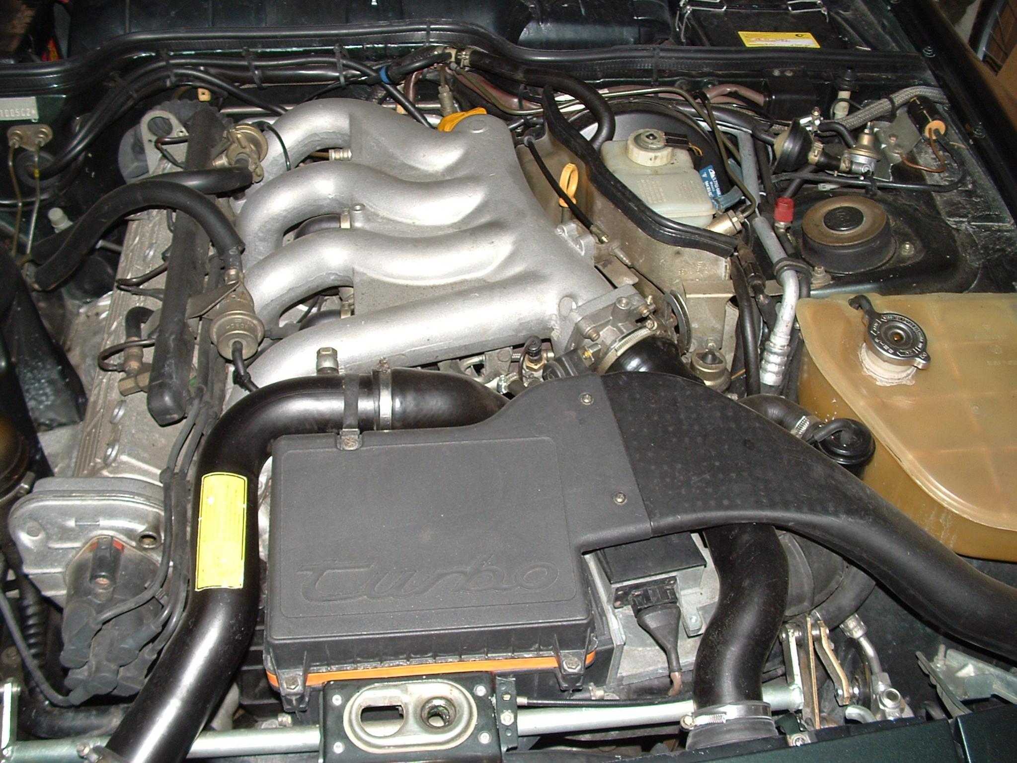

    J'avais le même probleme sur ma Porsche, c'était simplement la petite vis avec son joint torique qui avait foutu le camp du débitmètre, j'ai racheter le tour et c'est rentrer dans l'ordre
      tu aurai une photo ou autre qui puisse me guider
      300zx turbo a vendre
      maintenant c'est mitsubishi
        C'était la vis qui ce trouve au bout de la grosse durite noire qui arrive sur le collecteur d'admission ont voit très bien son emplacement
