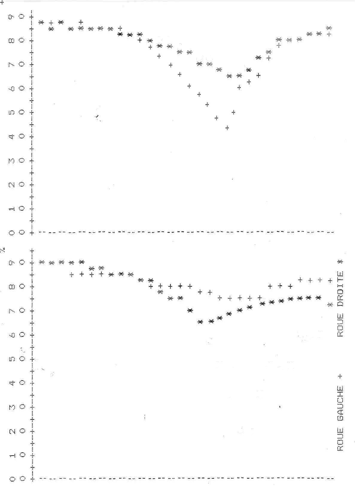

      l'affichage des courbes pourra représenter soit:
      La réponse en fréquence (courbe d'efficacité en %) photo 1
      soit la variation de déplacement "là ou la courbe à des oscillations larges c'est que l'efficacité est minimum" photo 2

              On voit bien que pour la roue avg (en bleu dans la première vidéo) le mouvement est bien amorti quel que soit la fréquence et l'amplitude
              c'est donc un amortisseur en bon état qui réagit de manière uniforme et constante
              donc sans surprises sur la route
              Le droit en rouge amorti pas trop mal au début mais arrivé à une certaine fréquence (en générale la fréquence ou le ressort rentre aussi en résonance...) il n'amorti plus les déplacement, c'est même perceptible au bruit on entend la roue qui rebondit sur le plateau....
              cela veut dire que suivant la fréquence d'amortissement qu'impose la roue (qualité du revêtement, vitesse du véhicule) si vous êtes dans cette fréquence votre roue touche plus trop le sol!!!
              Donc en cas de freinage....augmentation des distances d'arrêt et risque de blocage
              en virage pompage de la suspension et mauvais guidage
              aussi vibrations perceptibles dans le volant
