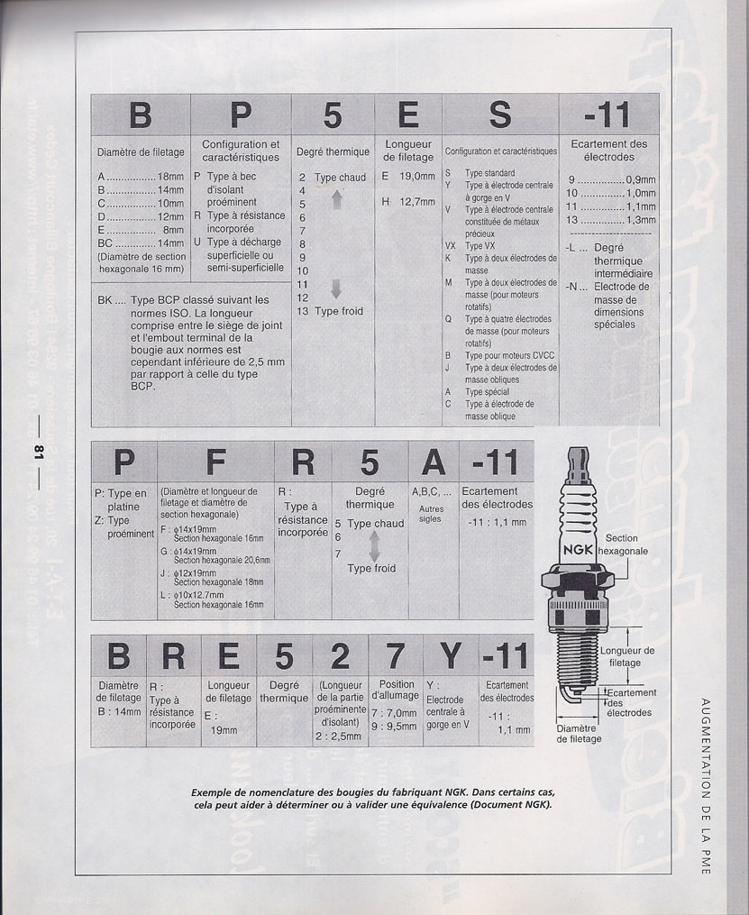

      voila un petit document qui peux t'éclairer (drôle pour des bougies )
      http://www.datsun-france.com/forum/a...=1253948234sur
      mais normalement ce que t'a proposé ton fournisseur doit être bon elle serons juste un peu plus froides
      pour info (parce que mon document n'est pas tout jeune) les bougies "VX" c'était les platinium les "EIX" c'est iridium je ne connais pas la vraie différence entre les deux mais c'est conçu pour avoir une bien meilleure longévité et un meilleur allumage etc...

        Regarde sur le site de NGK la difference physique tout d'abord entre les différentes versions et leur culot.
        Pour l'indice thermique, passer à 7 au lieu de 6 va "dans le bon sens", le risque si la bougie est trop froide est de les voir s'encrasser et rendre ton ralenti instable car elles ne seront pas assez chaude pour s'auto-nettoyer en usage normal.
        Si tu la prends trop chaude, y'a un risque d'auto-allumage, si ça arrive => BOUM! (mais passer d'un indice 6 à 5, ne devrait pas être assez violent pour créer ce genre de problème mais il faut éviter)
        Donc quitte à prendre quelque chose de différent, autant prendre plus froid que chaud.
        Sur mon L28, d'origine je suis en BP6ES, avec la prépa, je suis passé en BPR7ES (le R est pour filtrer les parasites élec)
        Le 11 à la fin du nom, ne doit pas te dissuader, il s'agit de l'écartement des électrodes que tu devrais vérifier et ajuster quoiqu'il arrive avant l'installation.
