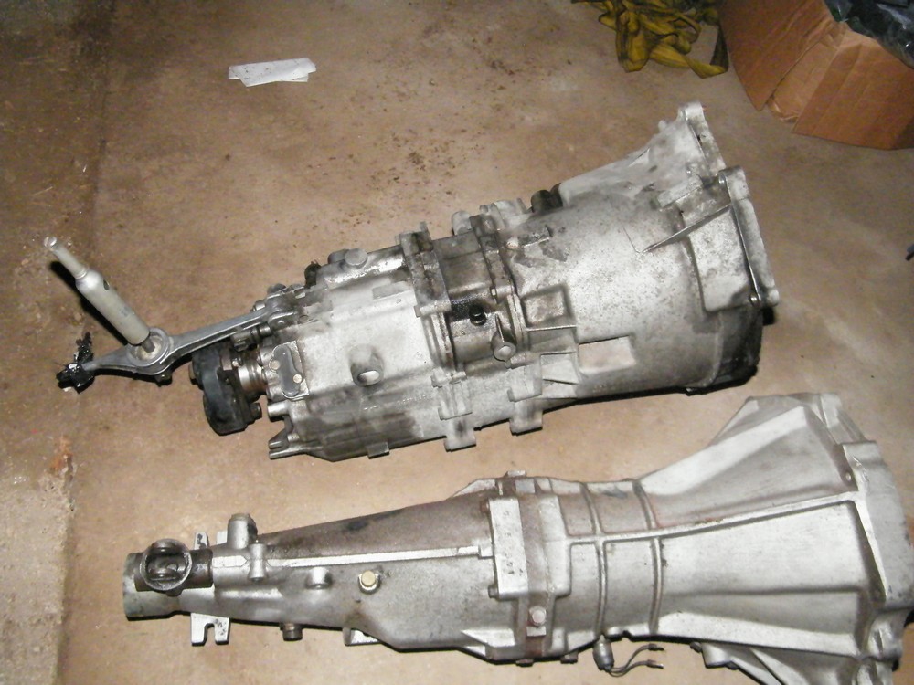

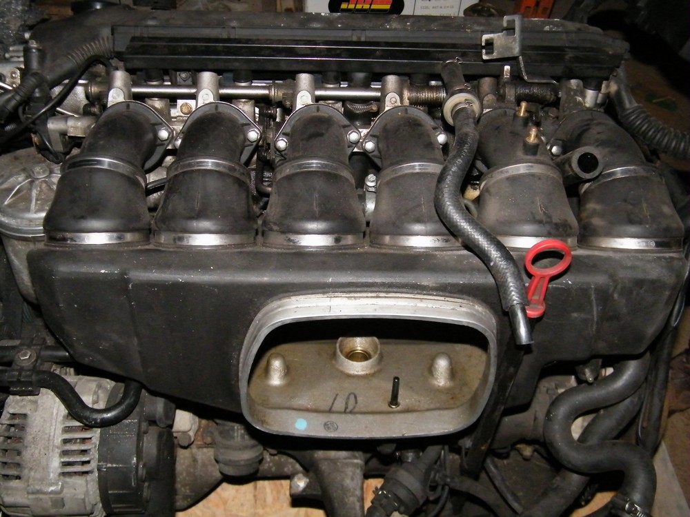

            • Moteur et boite reçu
              ...bientôt pas mal - on voir déjà ou on peux perdre du poids encore, faire plus propre et plus simple....en donnent un 'look' plus classique aussi

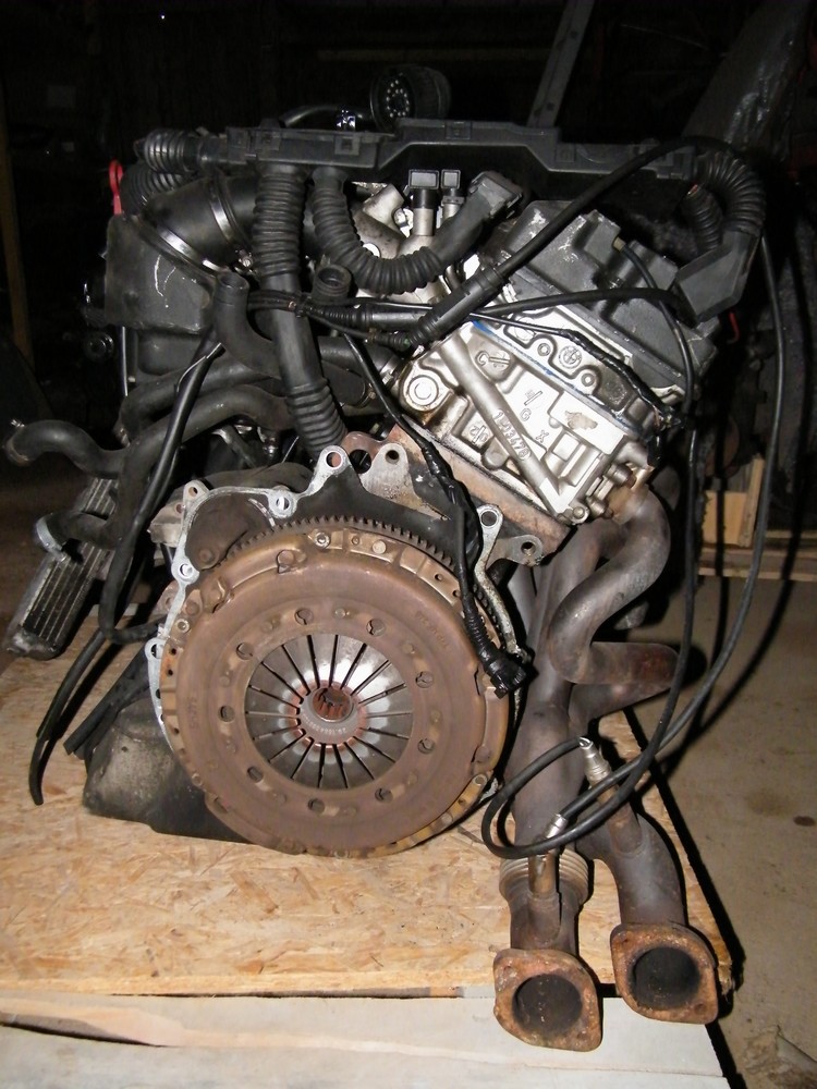

              Est ce que l'angle du moteur est beaucoup différent d'un L ?
              • Le bloc que montre Nissag est un M88 qui équipait les M5 e28 et M6 e24, différent de tes photos Sean le tien doit être un S50 j'imagine. Je peux me renseigner pour l'angle de montage des moteur BMW si tu veux.

                  Effectivement, j'ai un S50B32 que j'espère va donné vers 330 au lieu de 316ch.
                  oui, stp pour l'angle.

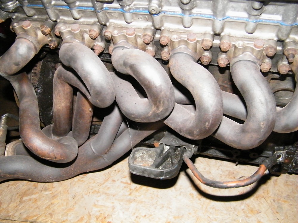

                    • quelqu'un sait pourquoi le collecteur d'échappement à autant de vis à coté de la culasse? je vois bien l'intéret de ne pas tous les coller sur un seul support mais il y a un vis verticale par embout, à quoi cela peut-il bien servir?
                      Sean ou Martin vont avoir du boulot dans les prochains mois
                        C'est un peu 'over-kill' pour assurer l'étanchité - je vais demander.
                        Mais pourquoi le 6eme est escanté vers le moteur ?

                          • visiblement, il est beaucoup plus incliné qu'un L6
                              Avec le poids possible plus bas et plus en arrière peut-être....à voir dedans.
                                Mathieu, c'est en prévision d'une sonde Lambda large par tube d'échappement, avec un capteur de température par tube aussi!
                                La gestion d'injection va être au top!
