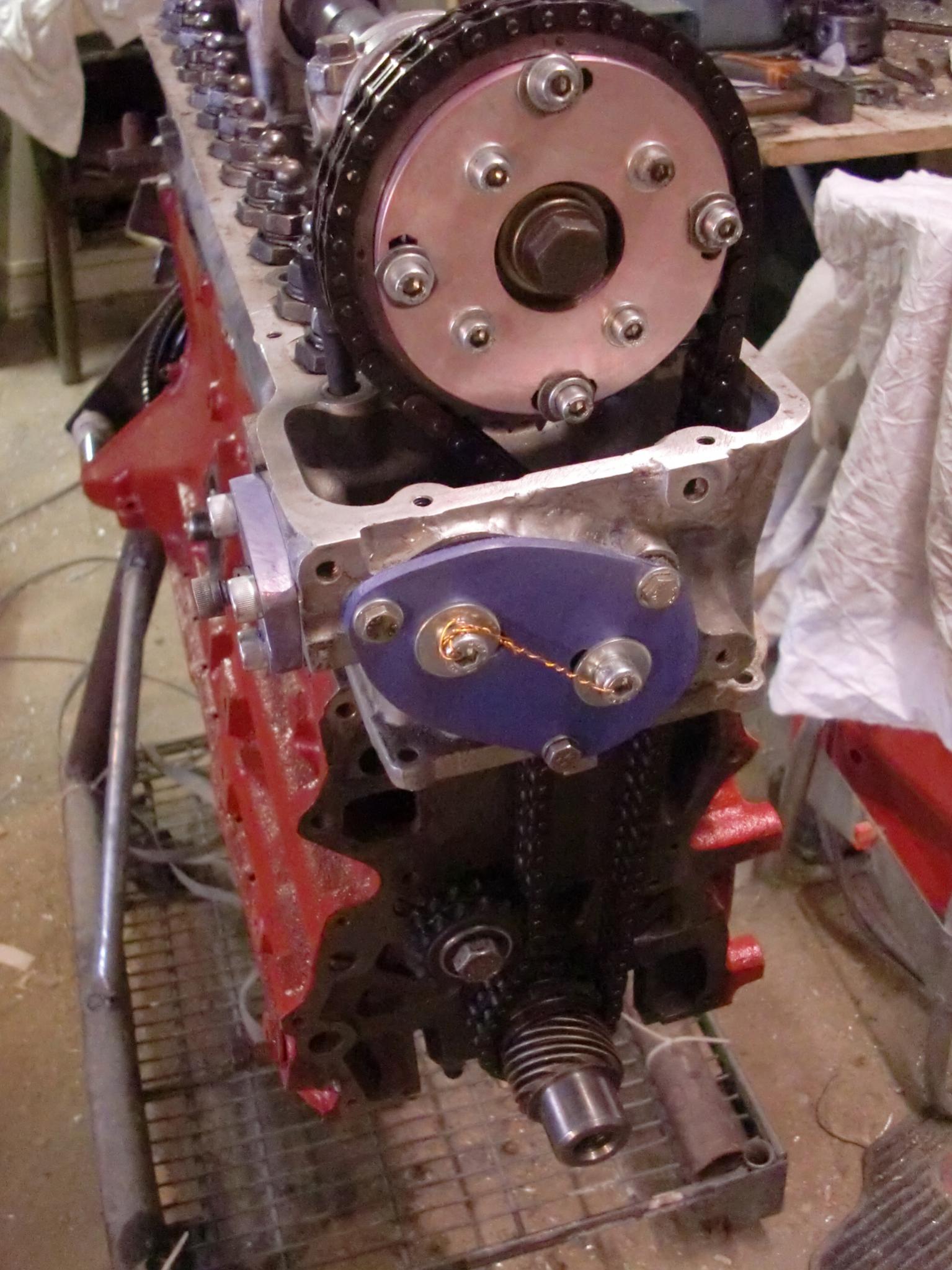

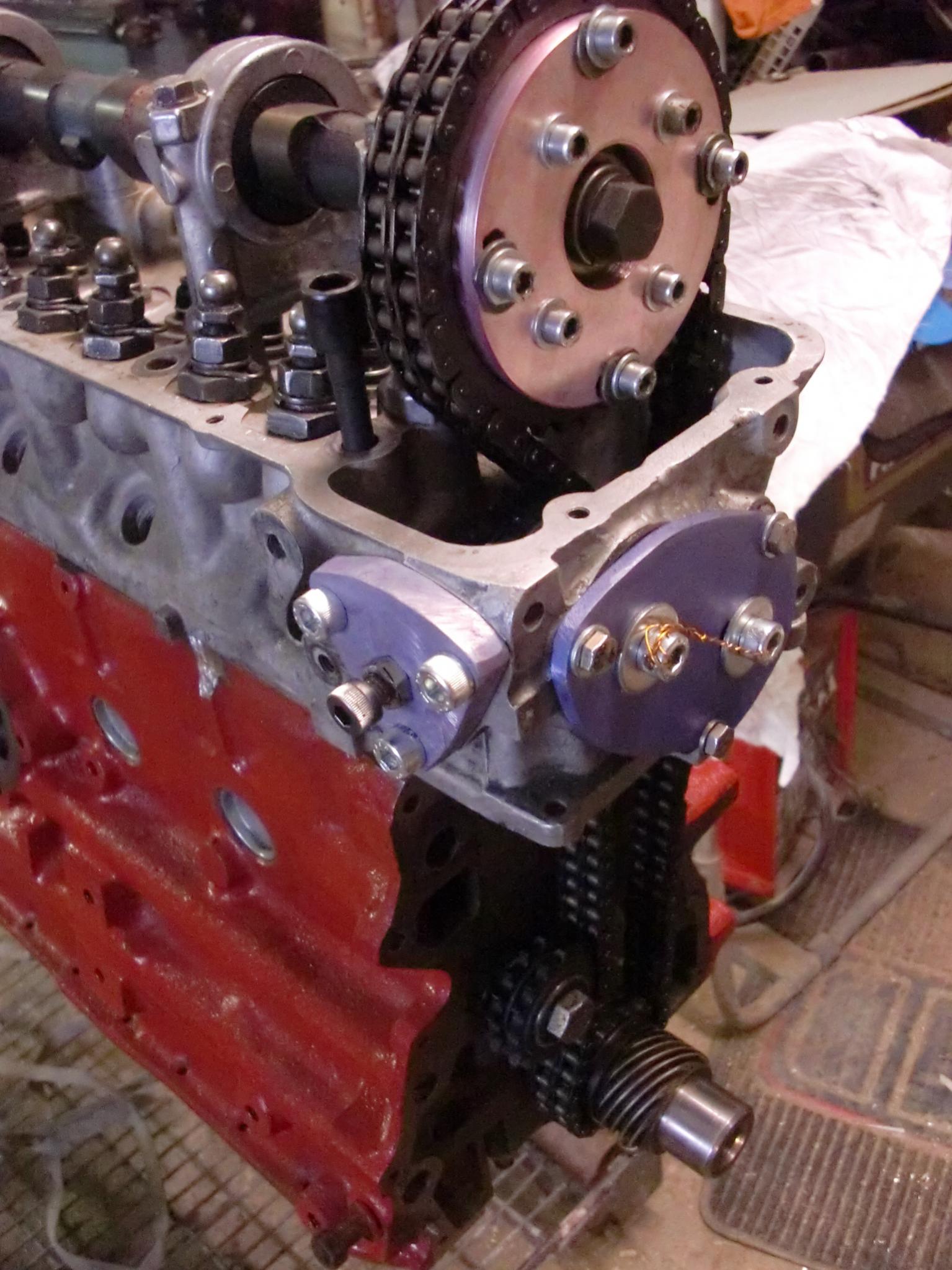

    • http://www.kameariusa.com/L6_Twin_Idler_Gear.php
      et
      http://www.kameariusa.com/L6_Campulley.php
      • Camé au riz system : 50 € ! ( le prix des pignons et de la matière, je ne compte pas la main d'oeuvre , évidemment ! )
        rattrapage de jeu automatique anti-retour: la chaîne peut se détendre légèrement, la tension reste , mais pas de détente possible, j'ai une butée franche par vis , donc anti-retour
