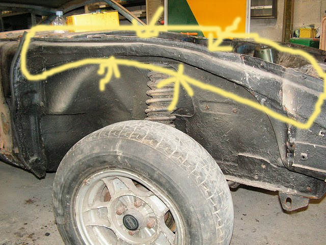

    Désolé - pas des photos sur la route avec mon PC portable !
    Le partie en haut ou se reste l'aile exterieur - ou se passe l'air de chaque coté de la radiateur vers tes pieds.
    • #47
      ça doit être là...à gauche de la petite balladeuse sur l'interieur de l'aile ...ou au dessus du filtre a essence en plastique ; le manchon noir...de chaque coté ;

          Il faut démonter les ailes, et c'est après qu'on rigole !!
          • #50
            .......je vais chercher une photo ce soir !!!
            • #51
              Voila - désolé que ce n'est pas net, je ne suis pas fort avec photoshop.........
              • #52
                Merci Sean
                Je vais regarder ça avec attention la prochaine fois
                • #53
                  C'est creux mais structural !
