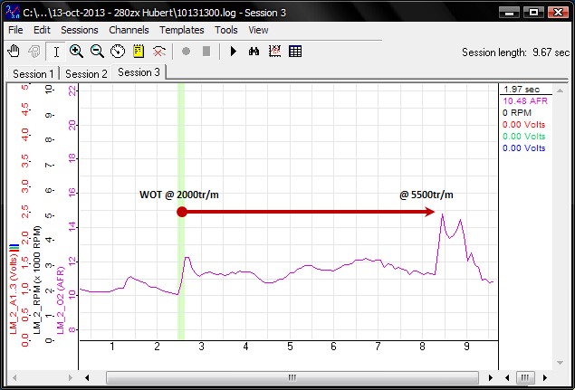

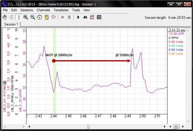

      • Nous avons attaqué avec Hubert les réglages de la ZX et nous avons bien avancé
        Le premier état des lieux nous a montré un moteur qui tournait très riche. Cela se sentait un peu (beaucoup!). Avec la lecture des AFR, c'est devenu évident:
        - AFR à 10:1 en régime de croisière et faible accélération - donc ultra riche!
        - des bangs à la décélération, donc un poil pauvre au ralenti
        - des AFR entre 11:1 et 12:1 lors des accel à fond (WOT), un poil riche mais pas tant que ça...
        Voilà le graph d'une accél à fond en 2e, de 2000tr/m à 5500.
        Donc nous avons changé pas mal de choses:
        - Les gicleurs de ralenti par quelque chose de plus pauvre. Idéalement, il aurait fallu des gicleurs de type __f9 plus petits: 40f9 voire 35f9. Nous avons opté pour des gicleurs en 50f8.
        - Les gicleurs principaux, nous avons descendu de 2 unités leur taille pour passer de 135 à 125.
        Nous avons obtenu une voiture beaucoup plus raisonnable en régime de croisière qui tourne autour de 14:1 - 15:1. C'est cependant trop pauvre et les accéls légères ne fonctionnent pas bien, la voiture pétarade C'est cependant bien mieux pour le moteur qui n'aura plus ses cylindres de lavés, il conservera donc son huile et une utilisation plus propre.
        Pour compenser sa pauvreté relative, nous avons ouvert un poil plus que prévu les vis de richesse pour essayer de gommer le coté pauvre. ça n'a pas complétement aidé, il faudra trouver autre chose: passer en 60f8 peut-être (en reperçant les gicleurs existant?)
        Les accél @ WOT sont un poil plus franches, elles sentent aussi bien moins mauvais mais elles sont devenues un poil pauvre à la lecture de la sonde.
        Nous sommes donc passés de gicleurs en 125 à 130.
        Le mélange à WOT est devenu plus correct ( => En revoyant les données, les 125 donnaient un autre compromis pas trop mal)
        Il pourrait être peaufiné à bas régime mais il faudrait alors jouer un peu sur les gicleurs d'air et éventuellement sur les tubes à émulsion. Il faudrait passer alors plus de temps. La différence de perf entre le début des réglages et la fin n'est pas sidérante mais la voiture sent moins mauvais et elle est devenue un poil plus vivante.
        Nous pouvoir voir aussi que les AFR restent assez stables sur la plage de régime globale, signe que les venturis en 32mm se sont pas restrictifs

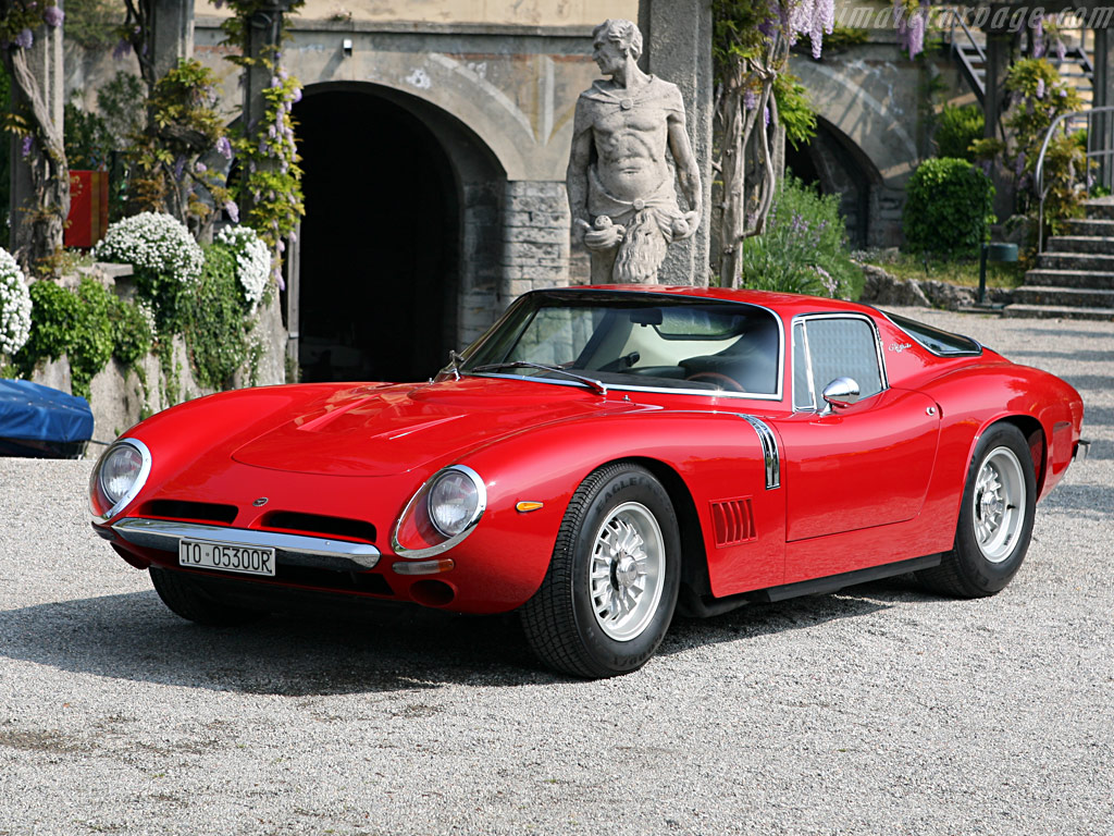

                    • Hubert, je prends la conversation un peu en route alors excuse-moi d'avance...
                      Tu possèdes une Bizzarrini ?
                      • Hubert, il la cache !
                        • Malheureusement pas, David!
                          La "Bizza" est le surnom donné à la transformation d'une 280ZX 2+2 qui est la première Datsun que j'ai acquise... Elle est loin du standard, et elle en a hérissé plus d'un sur l'horreur d'une transformation!
                          Mais bon, c'est mon proto qui est passé de l'injection en Weber 3 x DCOE40, avec un collecteur 6-2-1 PaceSetter. Plein d'autres modifs sur les roues en 16", avec élargisseurs, etc....
                          Un outil très amusant pour les ballades, et qui en a surpris quelques-uns lors de la sortie sur Reims et la Belgique il y a deux ans...
                          Pour mémoire....
                          • Ah ok, je n'avais pas saisi que c'était son surnom
                            Belle évolution en tout cas, ça a l'air très pointu tout ça !
                            • Je l'ai déjà aperçue sur la toile, et c'est vrai que j'ai eu le poil hérissé
                              Une inspiration de Mustang GT, d'un autre côté on peut constater la qualité du travail. Je ne savais pas que c'était de toi, bravo (pour le boulot, pas pour le rendu)
