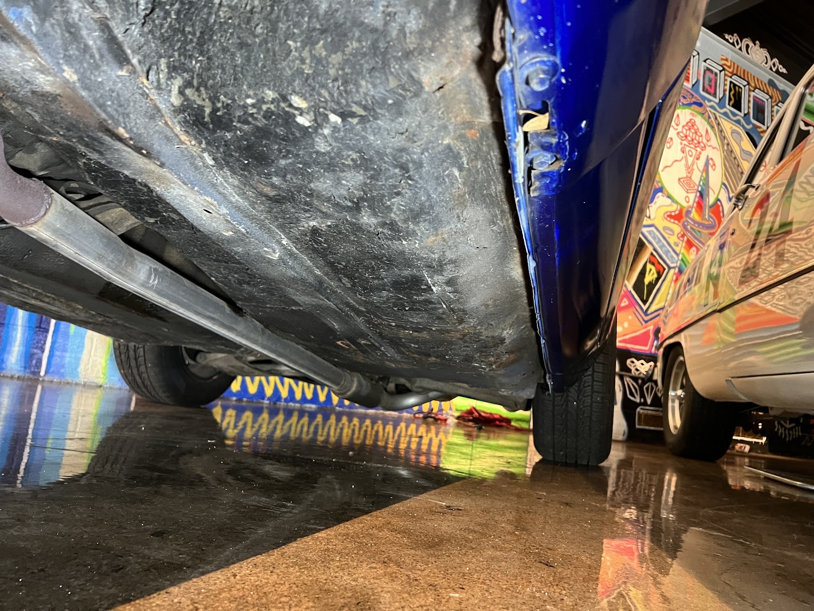

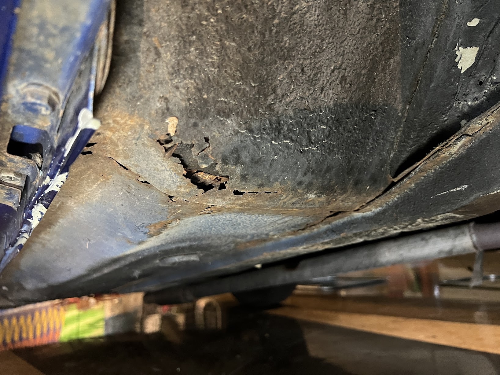

                      Extraits
Nom : 		FC5AAE3D-72DC-46EF-B16B-93AE0E87382B.jpeg
Affichages :	184
Taille :		684,2 Ko
                      Cliquez sur l'image pour la voir en taille réelle   Nom : 		8AE3CAC8-1F7F-4AF4-972D-54C3C69F3DDC.jpeg  Affichages :	0  Taille :		613,3 Ko  ID : 			310077
                      Cliquez sur l'image pour la voir en taille réelle   Nom : 		44D6D0A2-CE6B-4CB4-BA25-D4249687A99C.jpeg  Affichages :	0  Taille :		577,7 Ko  ID : 			310076
                      Cliquez sur l'image pour la voir en taille réelleà  Nom : 		9F9ED741-E3F1-4D3D-B1A4-C796F18194AC.jpegà Affichages :	0à Taille :		657,5 Koà ID : 			310075
                      Cliquez sur l'image pour la voir en taille rÃÃéelleÃÃà  Nom : 		34FD5B19-8548-4EF1-8338-4685C8FB8170.jpegÃÃà Affichages :	0ÃÃà Taille :		477,2 KoÃÃà ID : 			310074
                      Cliquez sur l'image pour la voir en taille rÃÃÃÃéelleÃÃÃÃà  Nom : 		378D3B13-3375-4E33-9E8A-D9A5A920E0DC.jpegÃÃÃÃà Affichages :	0ÃÃÃÃà Taille :		648,5 KoÃÃÃÃà ID : 			310072
                      Dernière modification par vincivince, 14 février 2023, 00h41.
                        il y a des plaques de renfort sur tes longerons au niveau des fixations des barres.
                        Ces cornières sont en général ajoutées quand tu mets des grosses barres stab pour éviter de déformer le longeron.
                        Donc soit ça veut dire qu'elle a eux des grosses barres a une époque soit ça a été mis pour cacher la misère.
                        Ces plaques se collent ou se soudent pour la rigidité, a priori ils ont rien fixé sur la partie basse, peut-être en haut.
                        Les longerons ont toujours plus ou moins des habitants à l'intérieur ... après il faut regarder l'épaisseur qu'il reste et si ça traverse.
                        Ca se stabilise avec l'injection de cire. Quoi que certain carrossier n'aime pas car ça flambe quand tu veux souder derrière.
                        on voit pas mal de boursouflures donc ça semble malade
                        Le petit choc avant devrait se redresser, mais ça a du tirer sur le bout du longeron.
                        L'avant du plancher droit est bouffé, faudrait gratter tout le blackson pour aller voir ce qui se cache en dessous.

                          Le longeron gauche sur sa face extérieur au niveau de la barre stab, tu passes un doigt peut être deux, le droit semble moins avancé mais bof. Je me vois pas les combler à la cire…
                          on voit pas bien la suite pour planchers mais ils sont vraiment épuisés.
