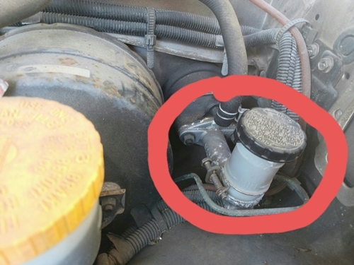

    J'ai un problème avec l'embrayage qui reste bloqué de temps en temps quand j'appuie.
    On m'a indiqué que je devais changé l'émetteur d'embrayage et aussi le servo d'embrayage (clutch booster et clutch master)

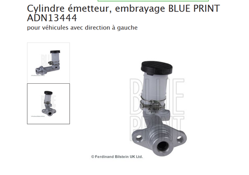

    Problème > tous les émetteur d'embrayage que je trouve sur internet ne sont pas horizontal comme le miens. Ils sont soit vertical, soit en diagonale et pour le servo d'embrayage j'en trouve pas du tout il me donne que des servo pour Nissan Z32
    Je suis allé voir des club au US car je sais que la bas cette voiture c'est beaucoup vendu mais ils m'ont expliqué que les Nissan 300ZX Z31 n'ont pas de cluch booster et master et qu'ils n'ont jamais vue ça.
    J'ai essayé de chercher et en fait il est probable que les nissan 300 ZX européenne sont différente et que ma nissan à un clutch booster et master d'une Nissan PATROL (tout ressemble). les clubs US m'ont dit que c'est possible que ces pièces soit universel chez Nissan.

      Les Z31 Turbo européennes ont bien ce montage avec le clutch booster. Rien d'exotique donc.
      C'est curieux, tous les maîtres-cylindres qu'on trouve en Europe ont la sortie du mauvais côté (comme ta dernière photo). Et aux US ils sont montés en biais.
      Du coup, le plus simple (et économique) serait de le refaire. Tu peux acheter le kit réparation > ici < sur simple demande par email
      Pour le clutch booster, ça vaut une fortune (~1000€). Es-tu sûr qu'il est hs ?
      Sinon, en occasion c'est peut-être trouvable ? Voir même le faire refaire via une société qui refait des mastervac.

            Alors c'est un problème pas trop gênant car j'ai eu l'habitude de la conduire avec ce problème.
            En fait de temps en temps (pas toujours) quand j'appuie sur l'embrayage pour passer mes vitesses, la pédale reste au fond mais la vitesse ne peut pas être passé (comme si j'avais appuyé dans le vide). Je dois donc la ramener avec mon pieds et rappuyer dessus pour passer ma vitesse.

                C'est en effet pour 240Z -> 280ZX. Mais sur demande (mail) c'est faisable.
                Pour les Patrol, ils sont également équipés du même système. Mais les références Nissan sont différentes entre les 2 véhicules... Donc méfiance.
                T'en as un qui trainerait en Allemagne: https://www.carparts-pros.com/page_1...sa=3063007P00+ . Mais vu le tarif, mieux vaut être sûr de son diagnostique
