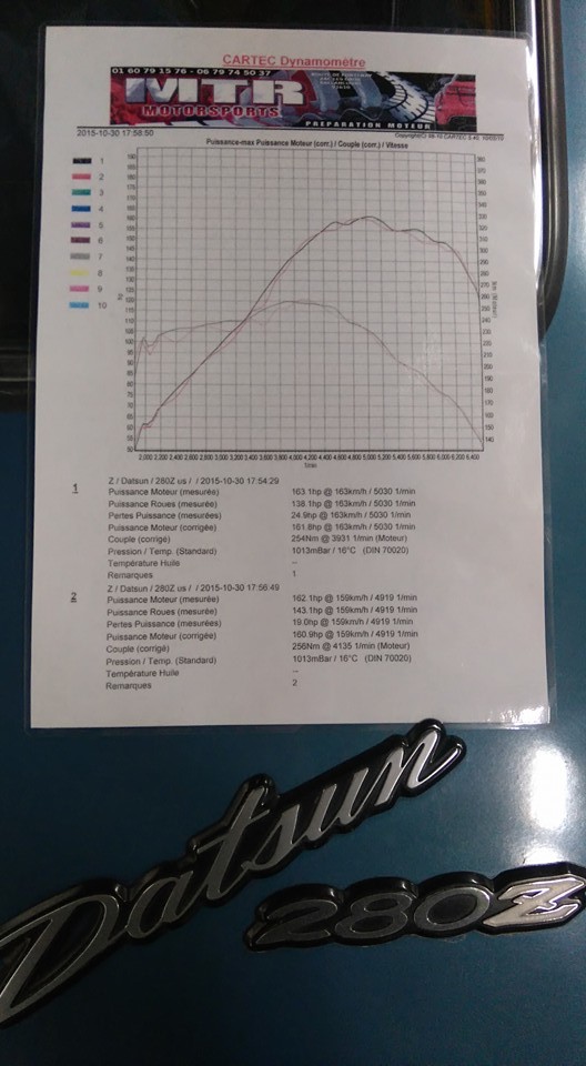

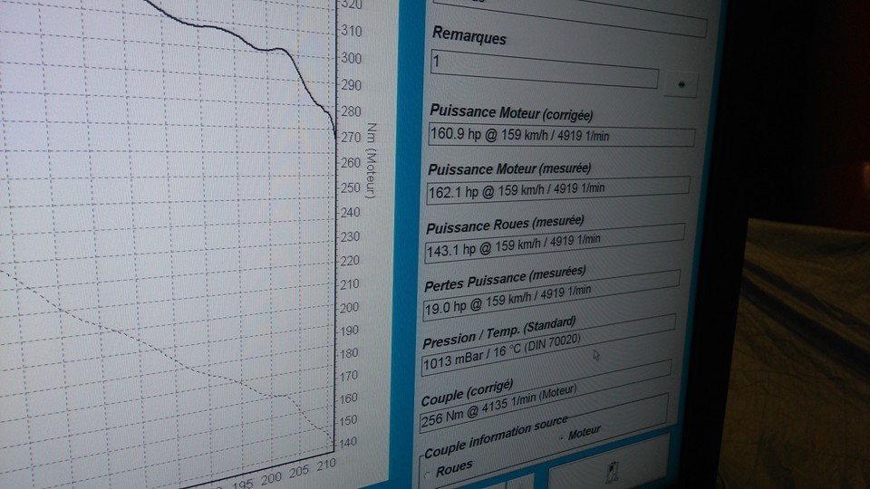

      ah mais c'est ma courbe... c'est ki ki ki critique??? mdr !
    Non Marc - pas de tout - tu as gagné en couple et puissance.
      Oui une ligne inox complète Zstory ça aide clairement (et pas besoin de chauffage l'hiver ). les autres modifs comme le volant moteur plus gros de la 280ZX, la boîte courte S13 ça permet de bien gérer tout ce petit monde, quite à perdre un peu de haut régime...
