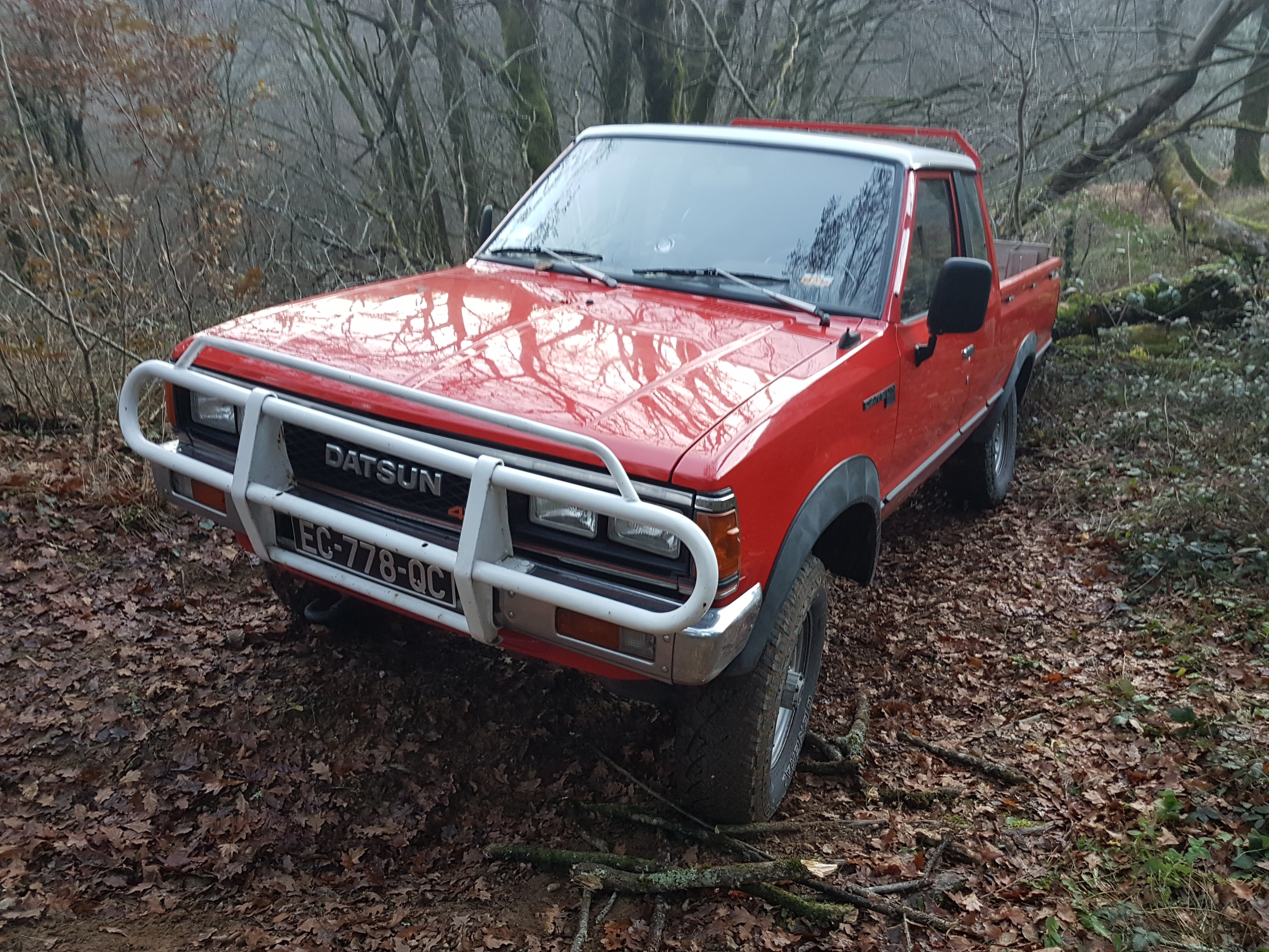

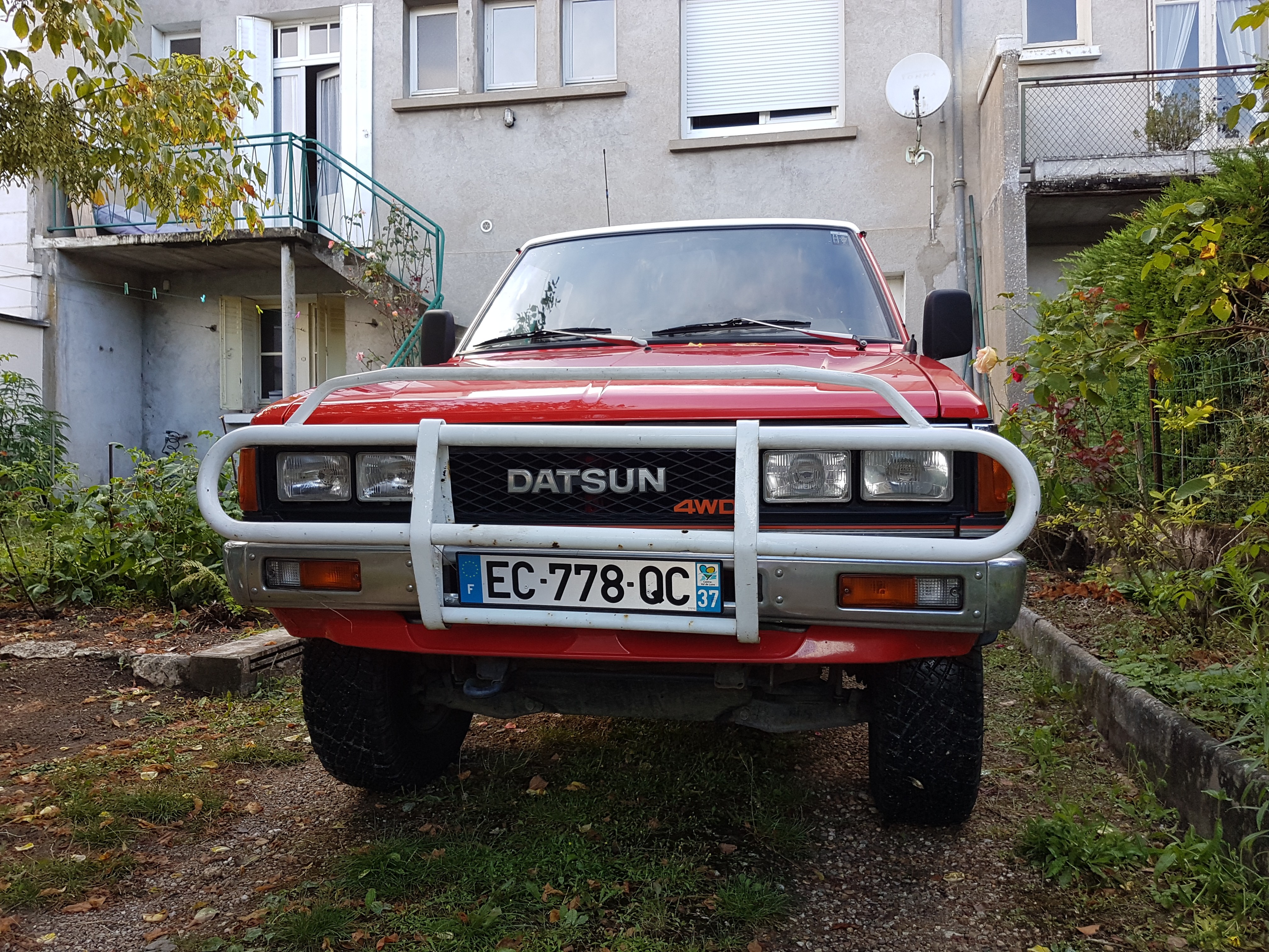

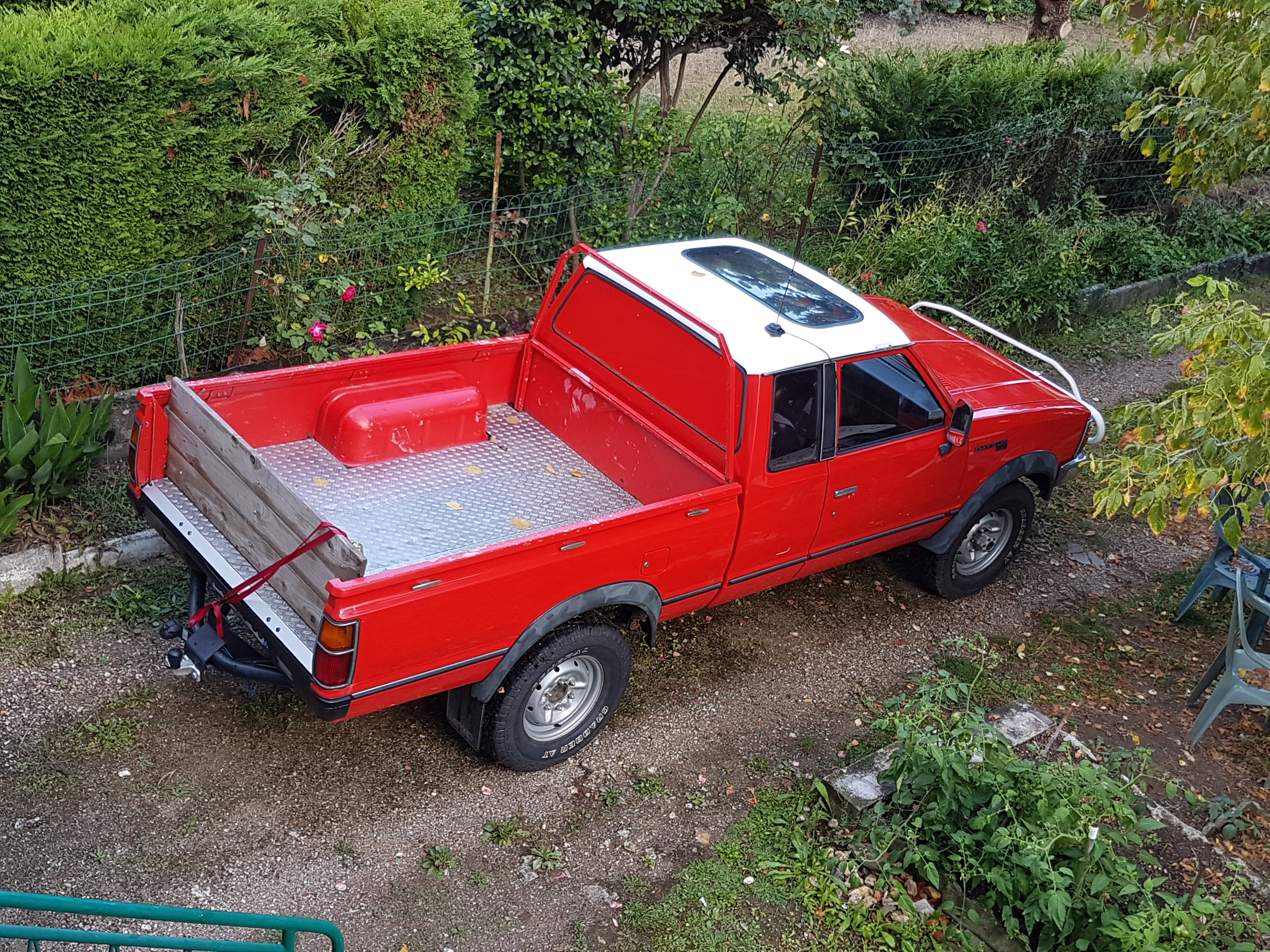

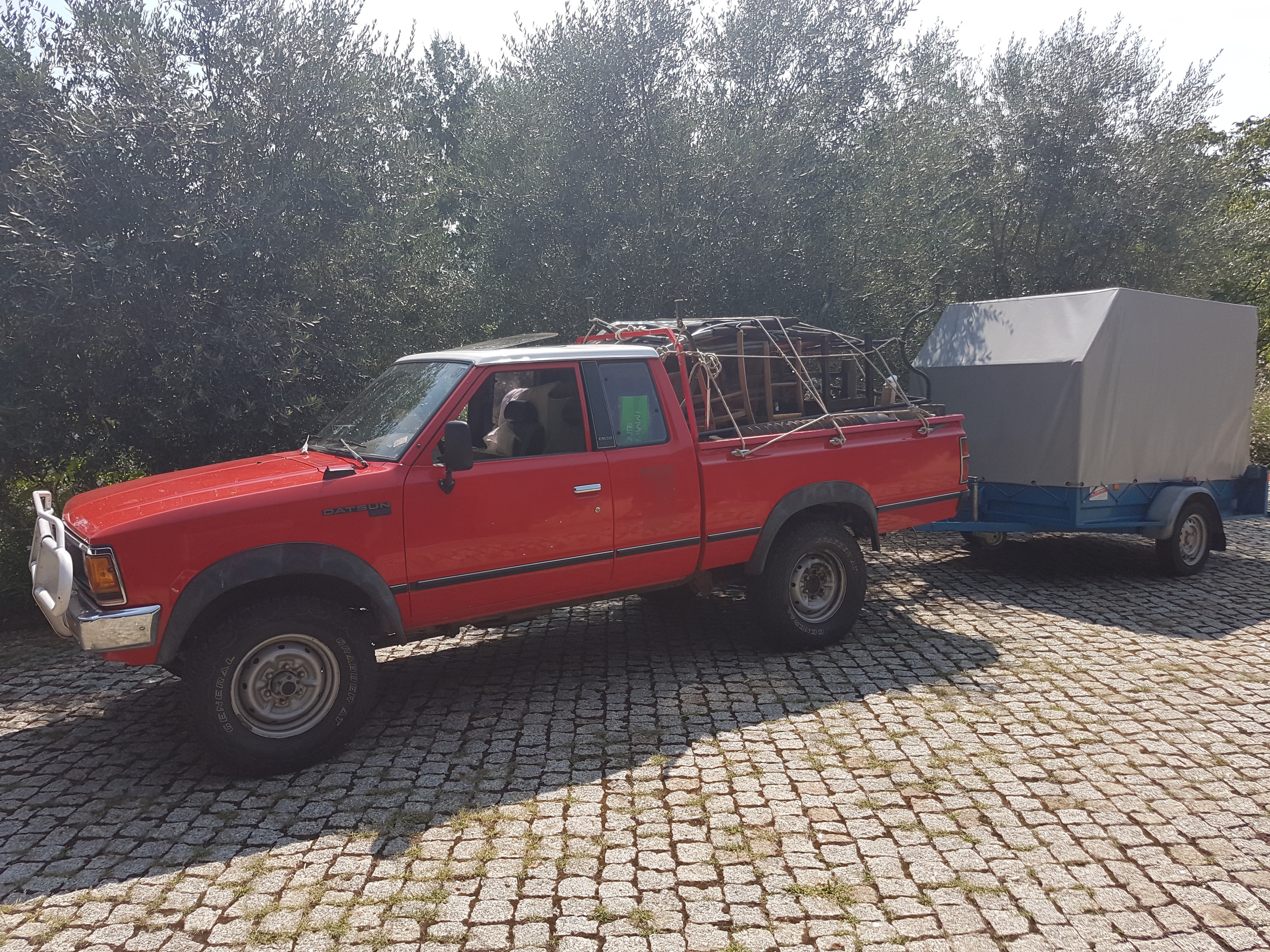

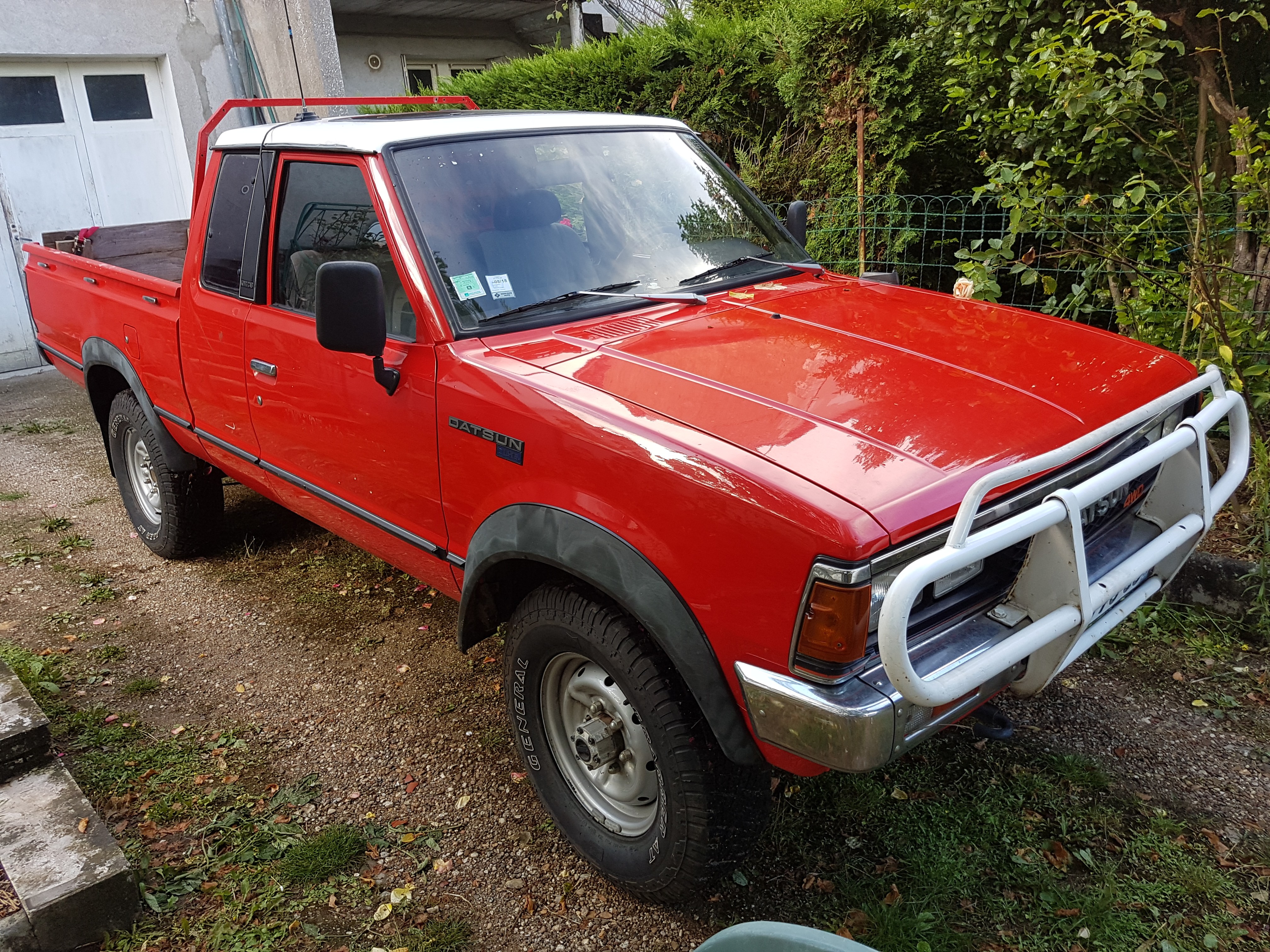

        Aujourd'hui, le pickup ressemble à ceci...

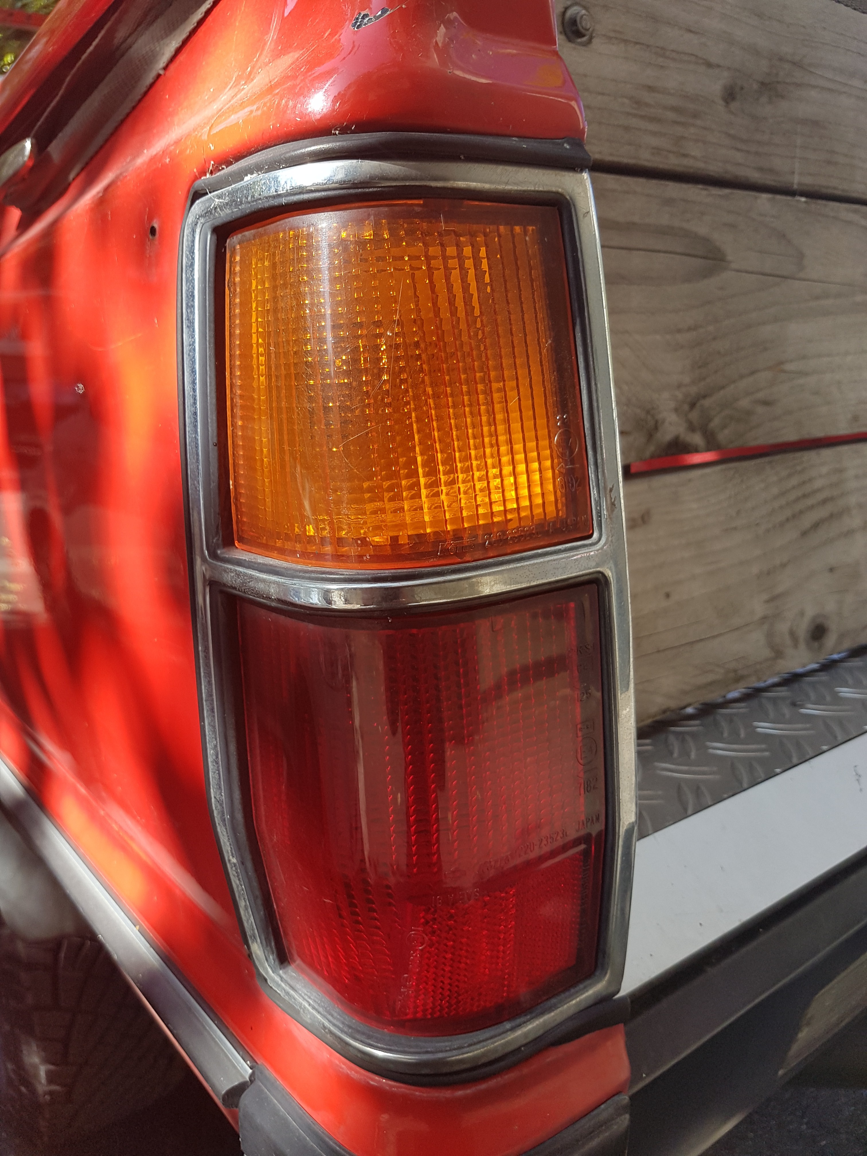

              Les feux arrières sont comme ça...
              J'en ai trouvé sur ebay motors, mais le vendeur, aux Etats Unis, stipule ne pas envoyer en France... J'ai essayé de le contacter, pas de réponse pour le moment...

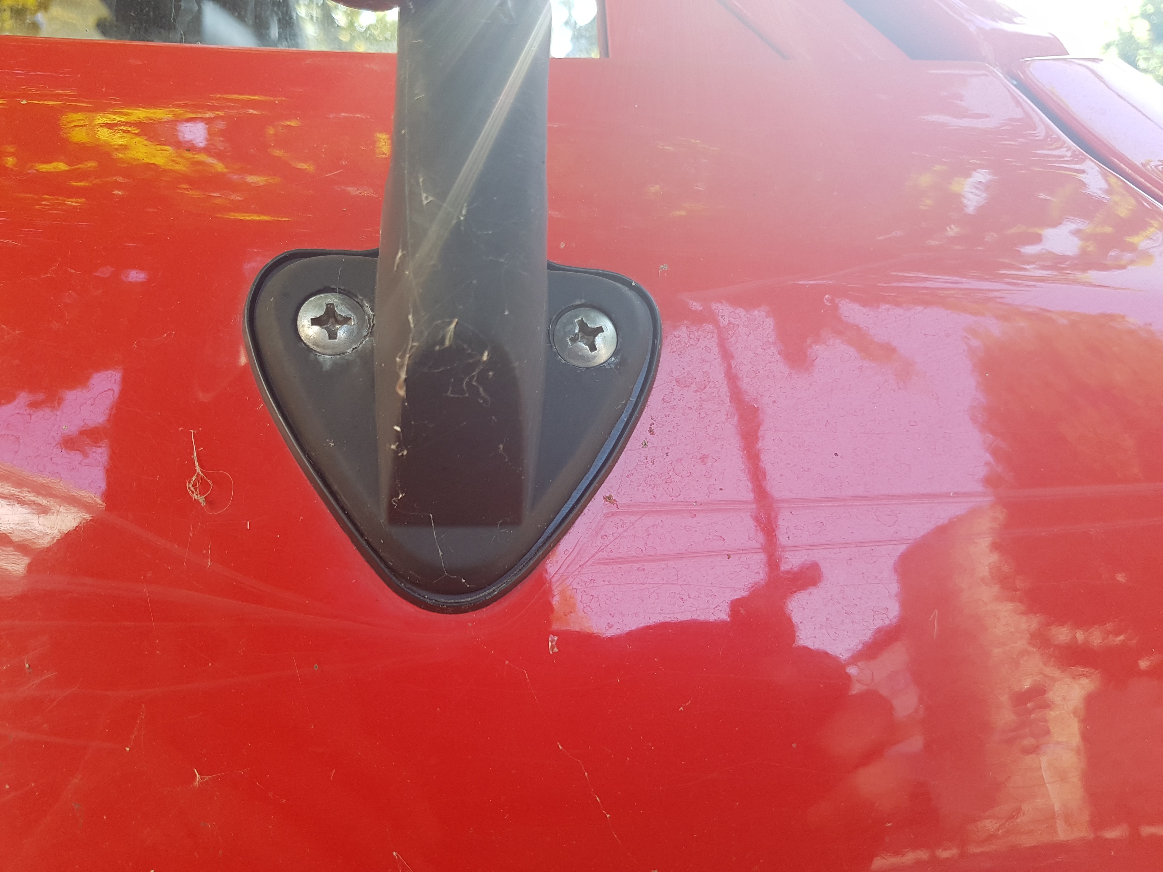

                Pour les rétros, le système d'attache est comme ça...

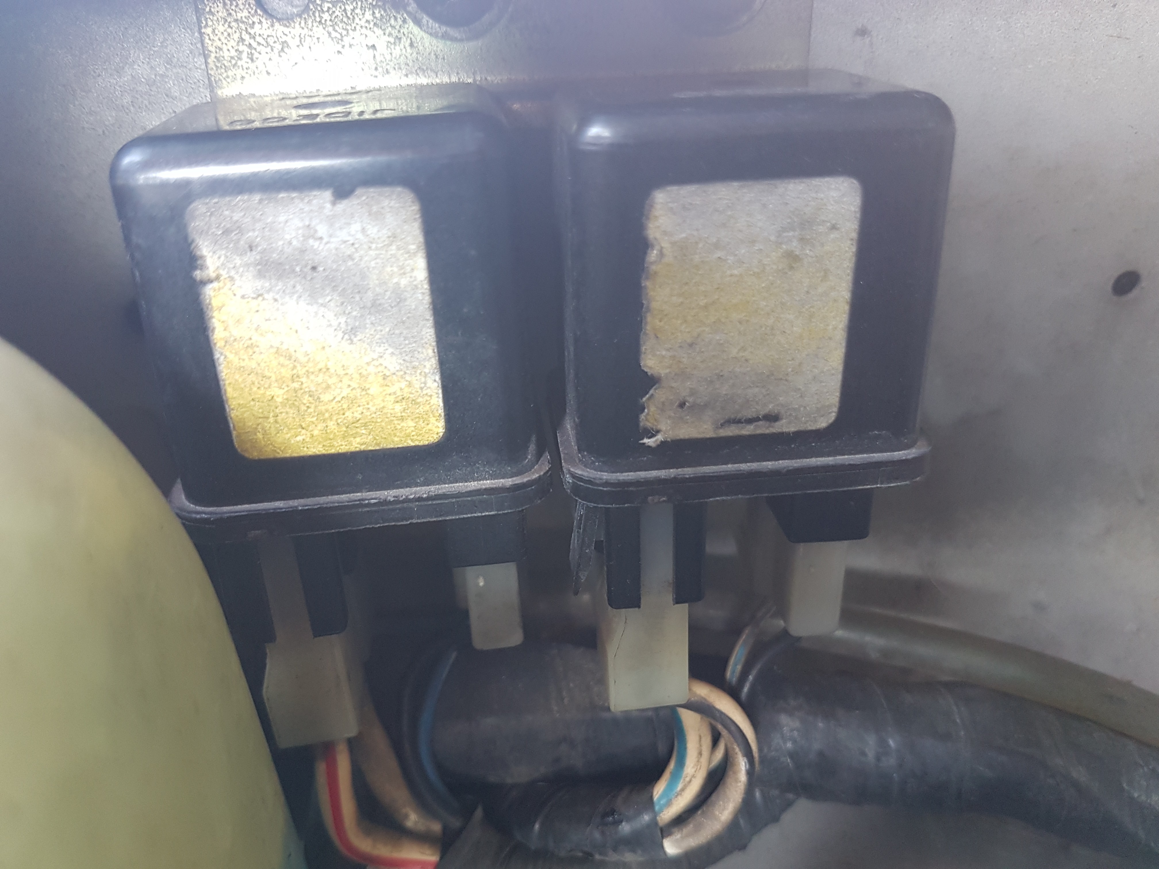

                  Concernant les relais de préchauffage, ce qui me pose le plus de problèmes en ce moment (c'est devenu pénible de le démarrer), je me suis rendu dans une casse spécialisée 4x4 cette semaine à côté d'Orléans et je n'ai pu avoir accès qu'à un Nissan D21 (qui a succédé au 720) et les fiches de branchement ne correspondent pas.

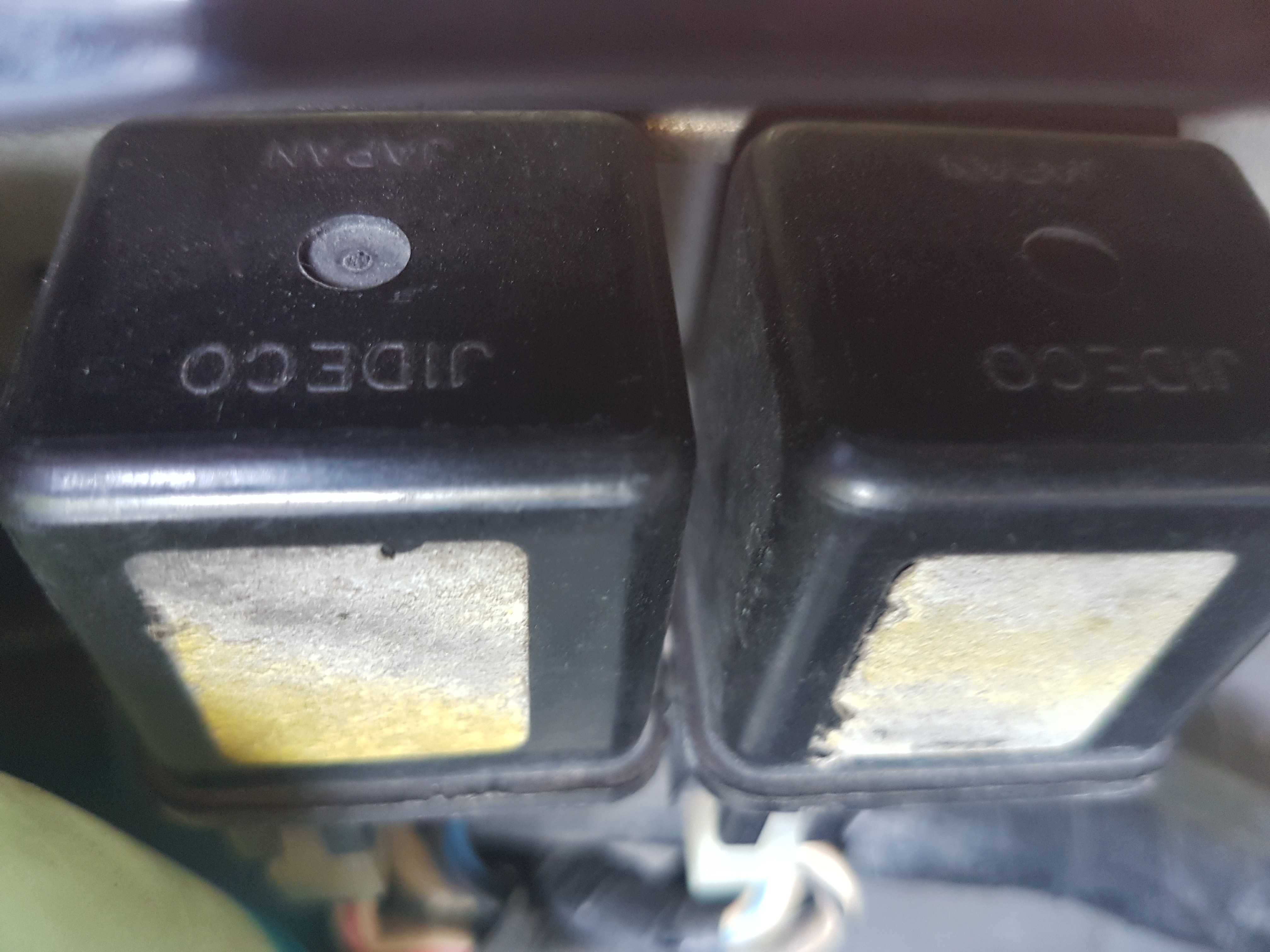

                  Voici mes relais...

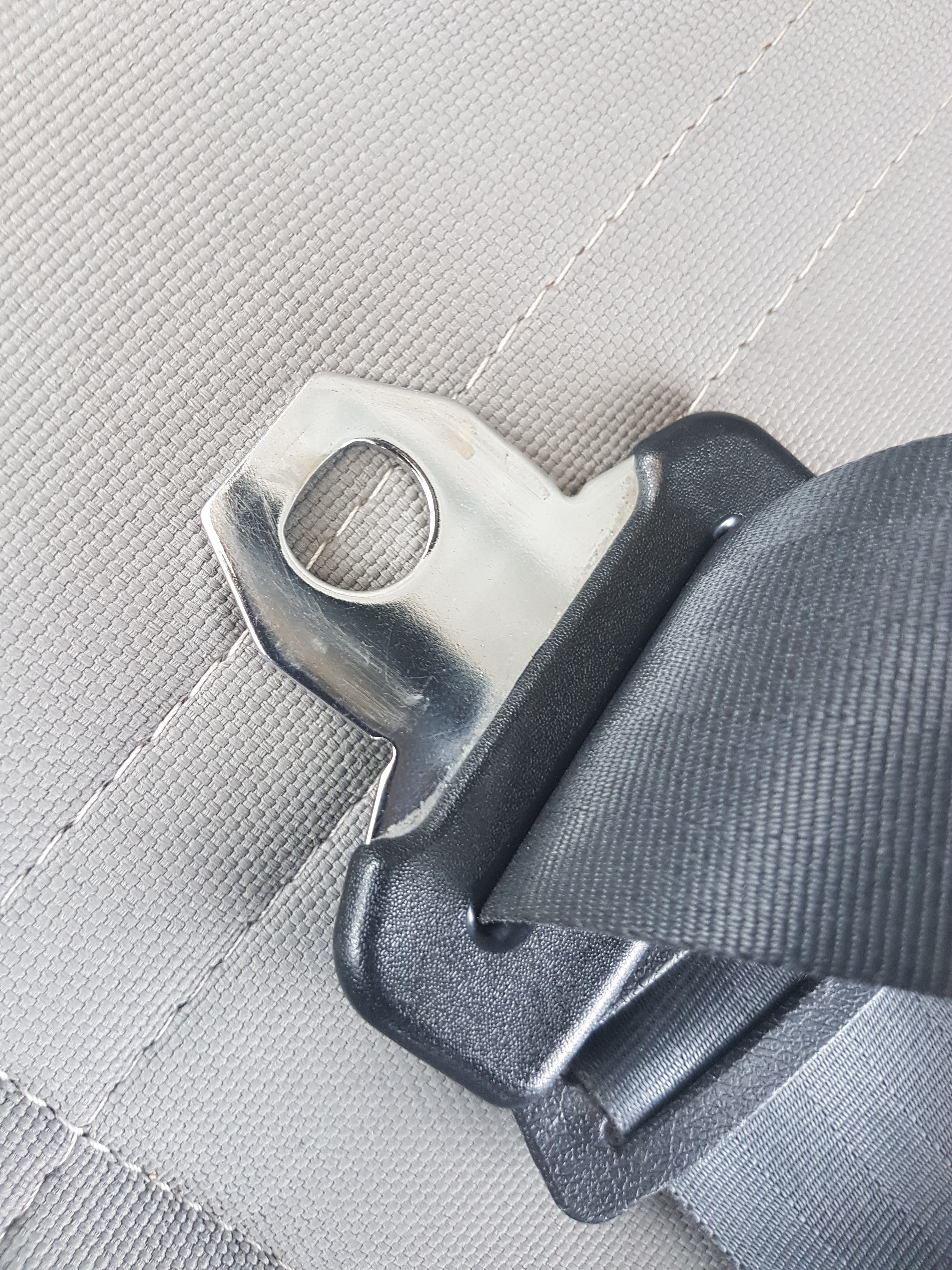

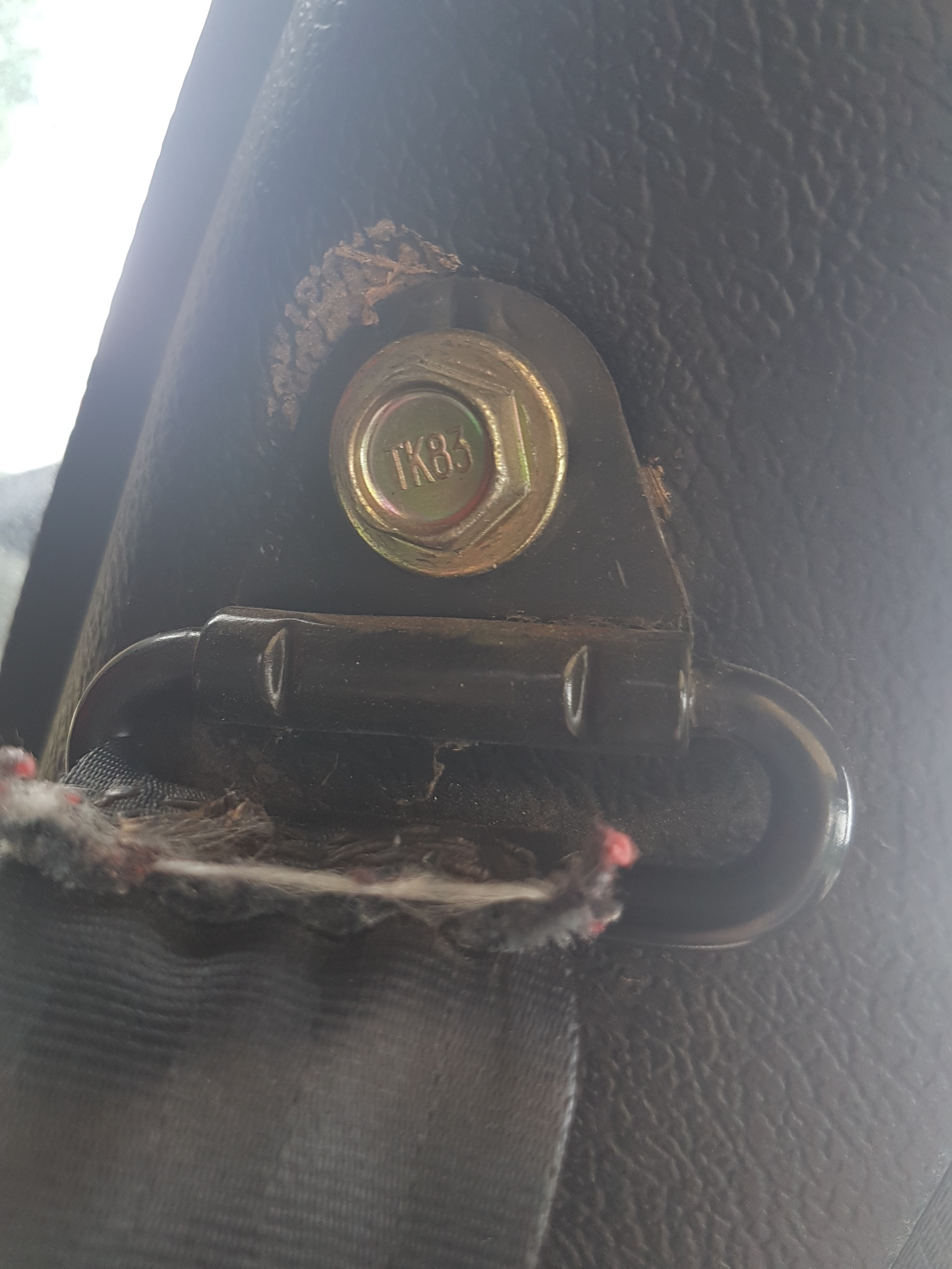

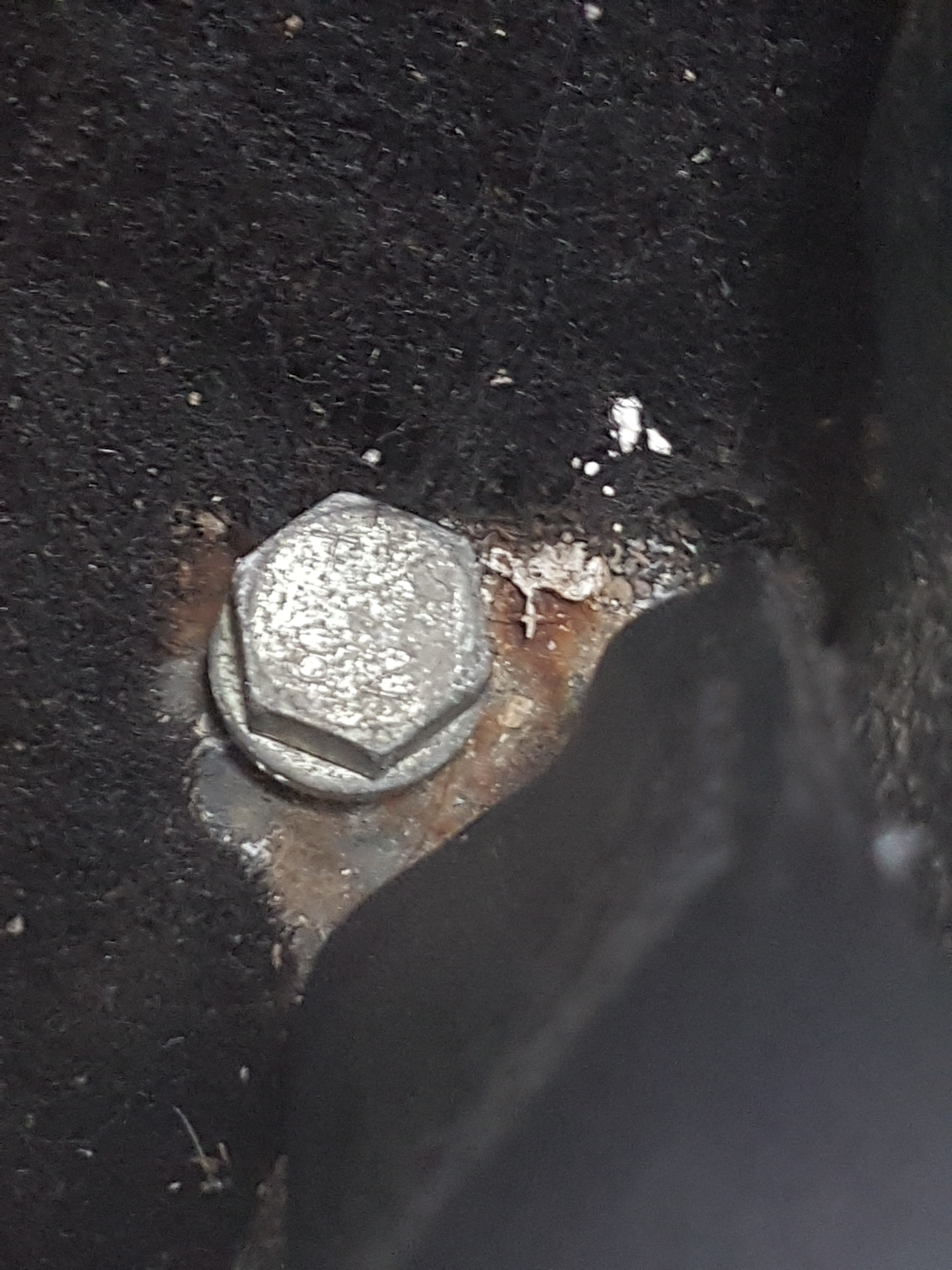

                    Quant à la ceinture de sécurité à changer, ça donne ça...

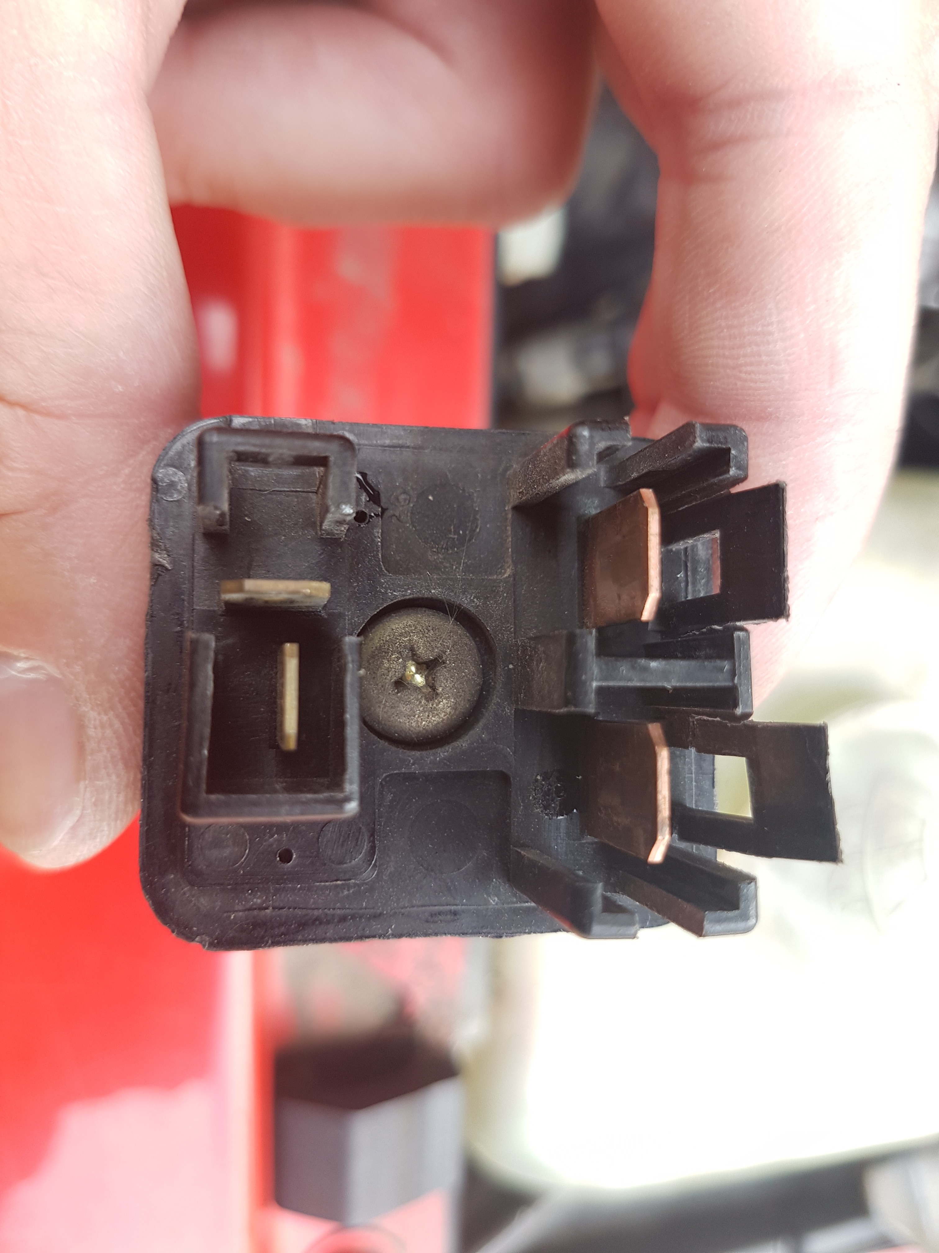

                              Voilà la disposition des broches du relais de préchauffage qu'il me faudrait. Si quelqu'un a déjà vu ça...
                              • phil05
                                phil05 a commenté
                                4 broches donc ce doit être un relais tout simple sans temporisation
                                2 fils pour la commande, 2 fils pour la puissance... Tu peux trouver ça sur beaucoup de vieux japs ( mon toy lj de 86 en a un) mais il faudras modifier les cosses
                                Mais le problème viens il vraiment du relais ? souvent il est commandé par un autre boîtier qui temporise suivant la température moteur et c'est lui qui déconne !
                                Je me suis dépanné en commandant directement le relais via un bouton poussoir (l'hiver je compte j'usqu'a 10 !!)
                                Bref test bien pour être sûr
