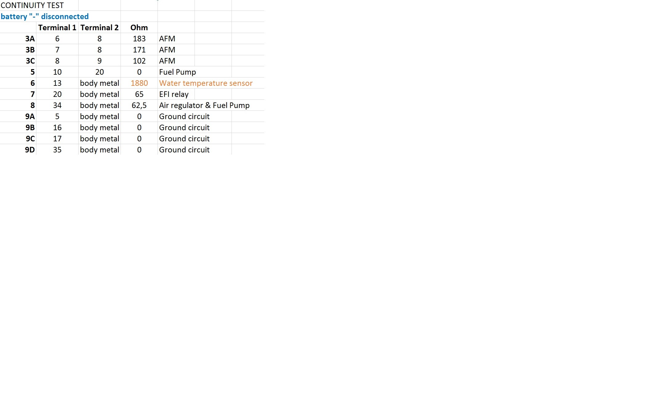

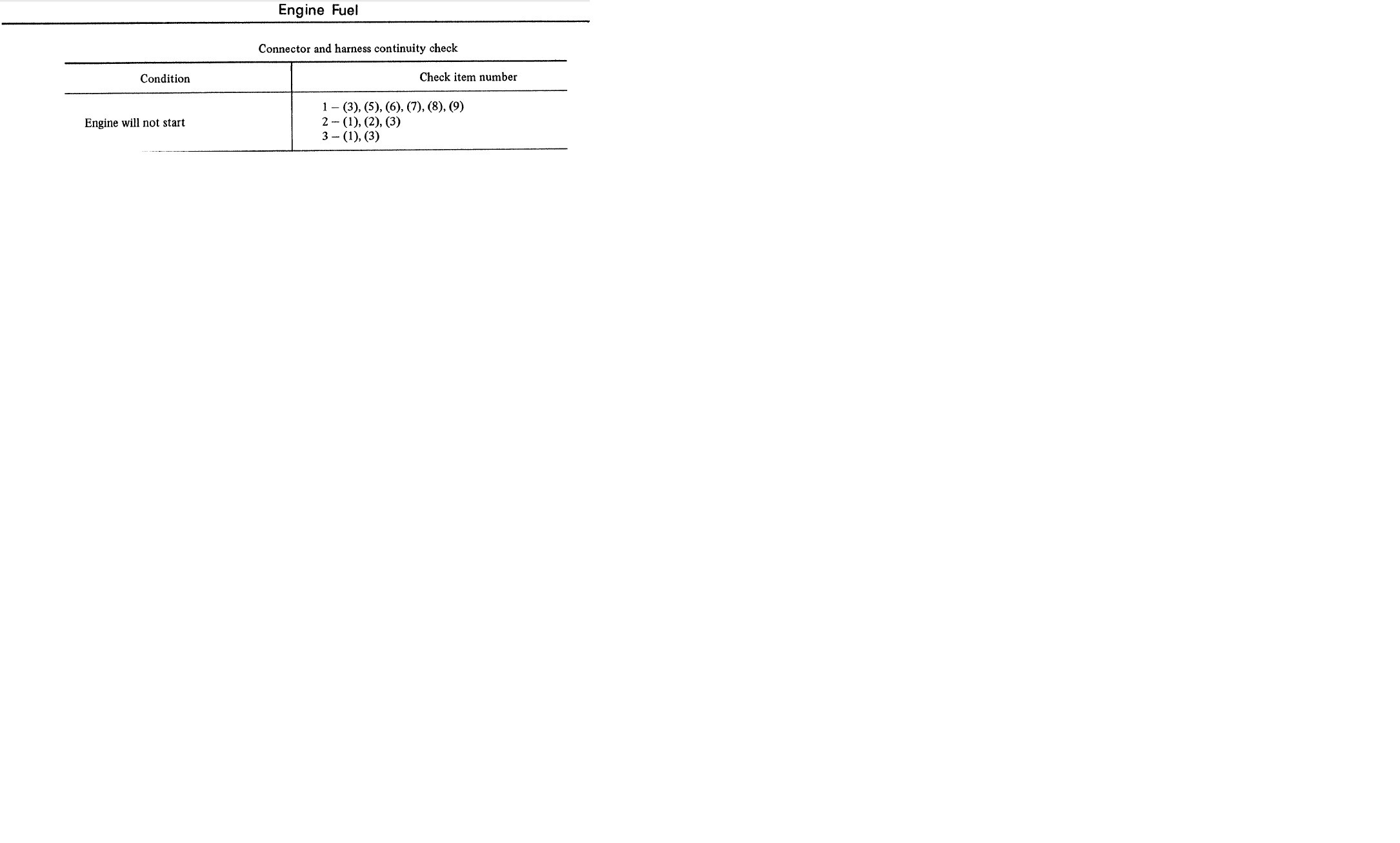

    Je me suis lancé dans le FSM et fait joujou avec le connecteur 35 broches pour identifier la panne quand "Engine will not start".
    Batterie débranchée + multimètre.
    Voici les résultats
Nom : 		35PinConnectorResultsPart_1.jpg
Affichages :	272
Taille :		139,8 Ko
    A part la sonde de température, ça à l'air normal.
    Pensez vous que la sonde de température pourrait expliquer mon problème de démarrage?
    Quelqu'un aurait eu la présence d'esprit de mesurer toutes ces valeurs avec une voiture en état de rouler?
    Demain je continue avec les autres test en mode voltmètre.

                  Par contre le test de continuité avec voltmètre a je pense donné un verdict/
                  1) "revolution trigger signal" -> doit correspondre au rotor de l''allumage: test OK/ 12,3V
                  2) "Power line circuit" -> test OK / 13,4V
                  3) "Injector & dropping resistor"
                  3A - Cylindre 4 - 11,5V
                  3B - Cylindre 1 - 0V
                  280Z 1977 2 places
                    parti trop vite, l'histoire de ma vie!
                    3C - Cylindre 5 - 11,5V
                    3D - Cylindre 6 - 12,35V
                    3E - Cylindre 3 - 12,35V
                    3F - Cylindre 2 - 0,5V
                    Donc, problème sur cylindre 1 et 2
