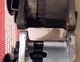

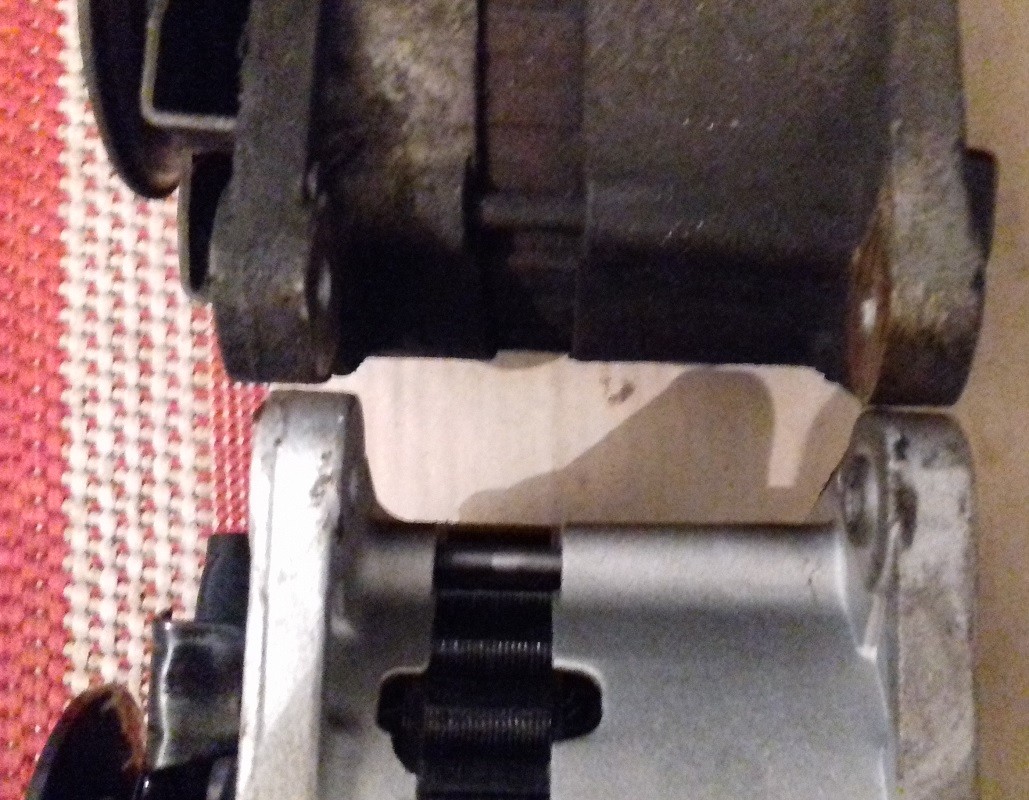

    Le problème est qu 'il présente une largeur inférieur à celui stock, pourtant c'est vendu "plug and play"
    Cliquez sur l'image pour la voir en taille réelle   Nom : 		1.jpg  Affichages :	39  Taille :		237,3 Ko  ID : 			269107Cliquez sur l'image pour la voir en taille réelle   Nom : 		2.jpg  Affichages :	38  Taille :		409,5 Ko  ID : 			269108
    Est ce moi qui est censé adapter le support de la photo de droite, ou MSA c'est il trompé. Je préfèrerai la première hypothèse.

        Salut Jizial, J'ai tout simplement sectionné la différence sur le coté droit du support fixé sur le bloc, cela se fait très bien. Pour le reste c'est plug and play
        • phil05
          phil05 a commenté
          Et les poulies sont bien alignées ?
        yes
