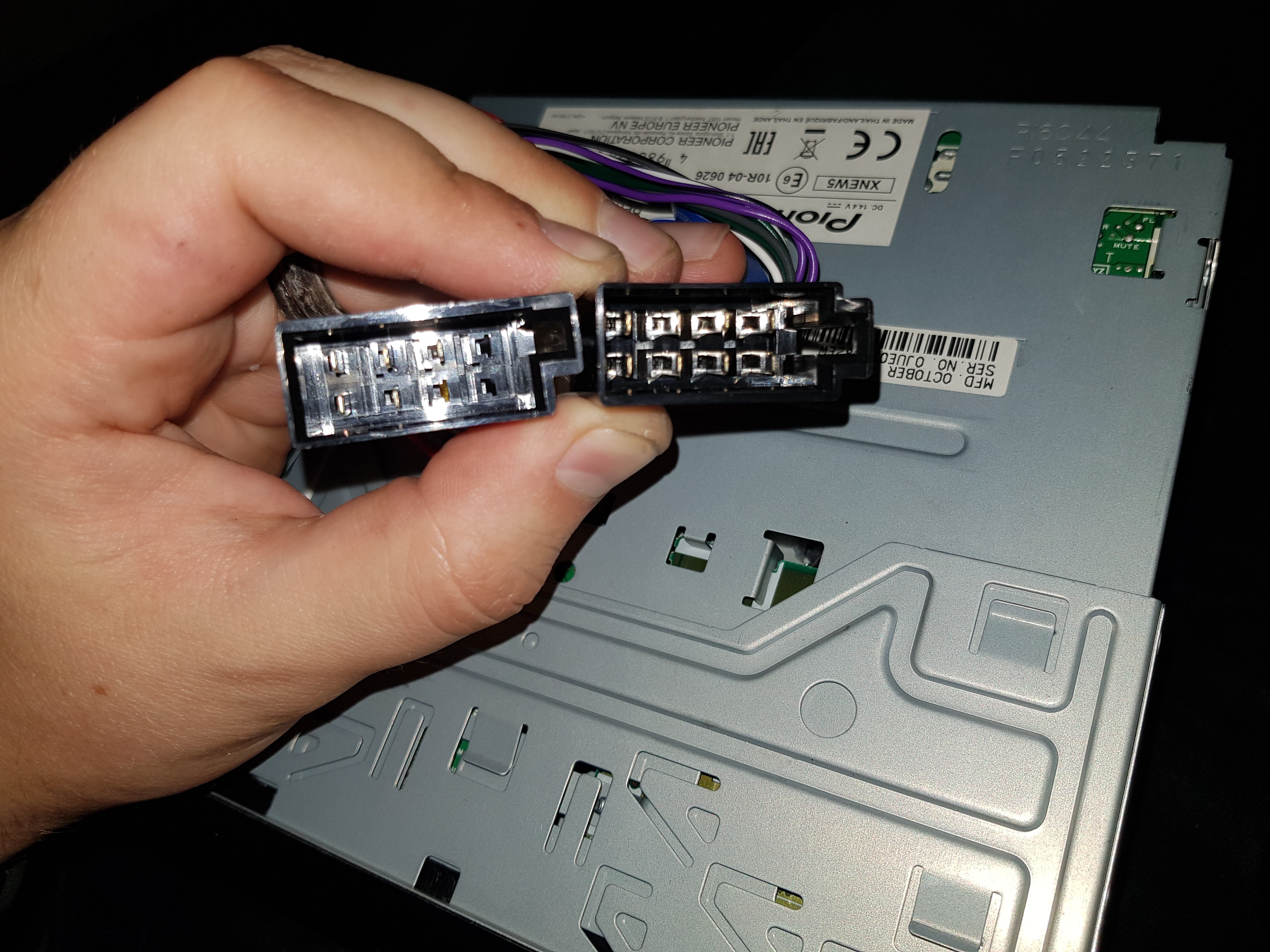

    J'ai bien démonté toute la façade de la console et retiré ce dernier, mais oh malheur, ce n'est pas les mêmes branchements que celui que je souhaiterai mettre ! (Pioneer DEH-X5800BT)

    Et voici le branchement de mon autoradio

    Ce n'est pas un problème us/europe mais une ancienne norme et une nouvelle, il y avais pas 2 câbles de fournis avec ton nouvel autoradio ?
    je pense que tu peux trouver un adaptateur chez un bon magasin d'accessoires auto
    pour le voltage pas de problème ça fais plus de 40 ans que toutes les voitures sont en 12 V !!!
      Si en effet j'ai un câble avec le nouvel autoradio ! Mais il ne rentre pas non plus..

        Ok ça c'est la nouvelle norme Iso, tu dois pouvoir trouver un adaptateur entre ça et la prise de la z, ça parais compliqué mais tu trouveras pas direct de la voiture au poste

            Ou si tu peux ou connais quelqu'un pour recabler je peux t'envoyer des prises qui rentrent dans ton faisceau de poste
              C'est à dire, directement dans le poste ou dans l'extension filiaire envoyée précedemment ?
              • phil05
                phil05 a commenté
                Dans l'extension car ça c'est normalisé

                Donc des cables nu > extension en gros ?
