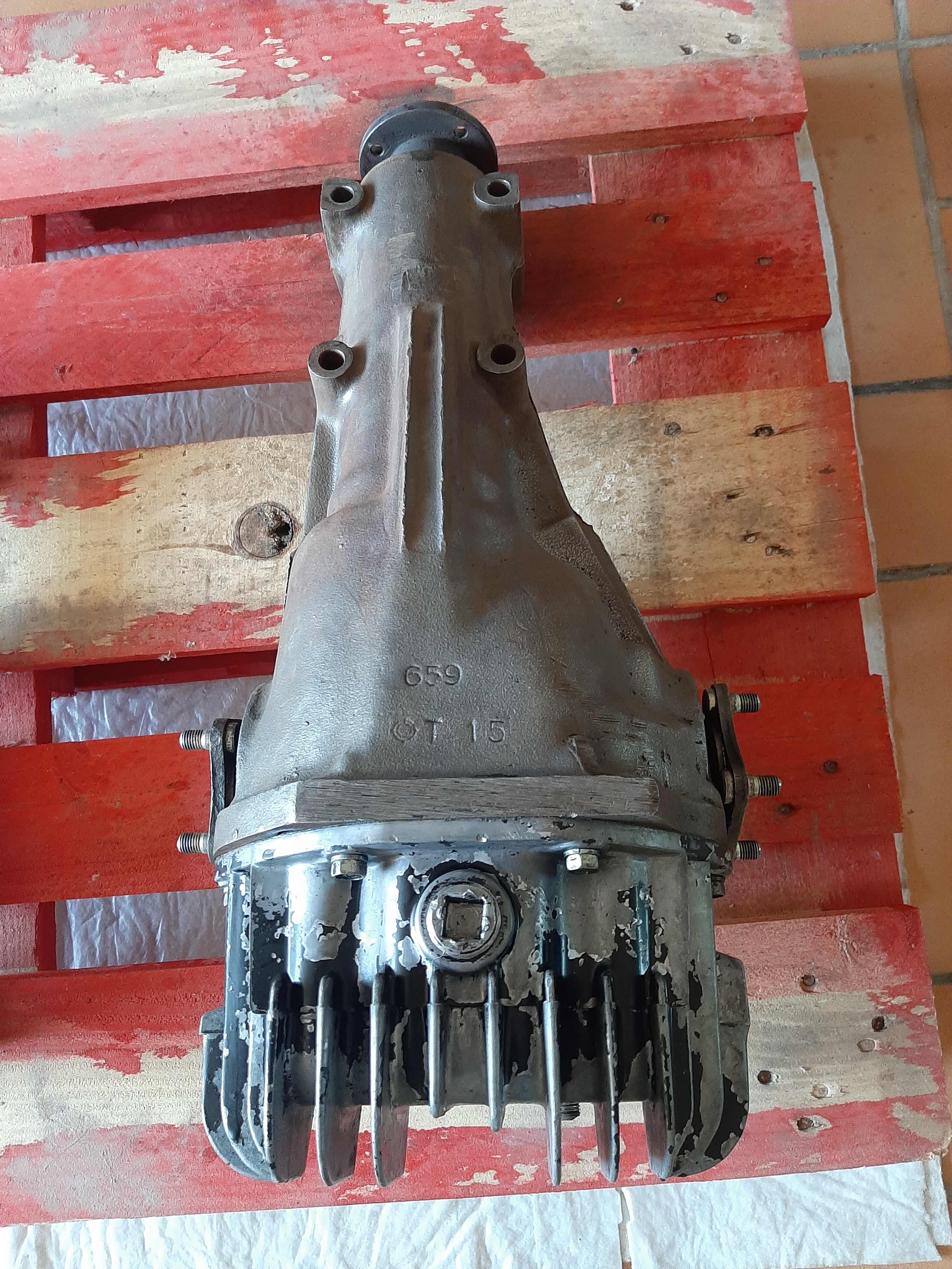

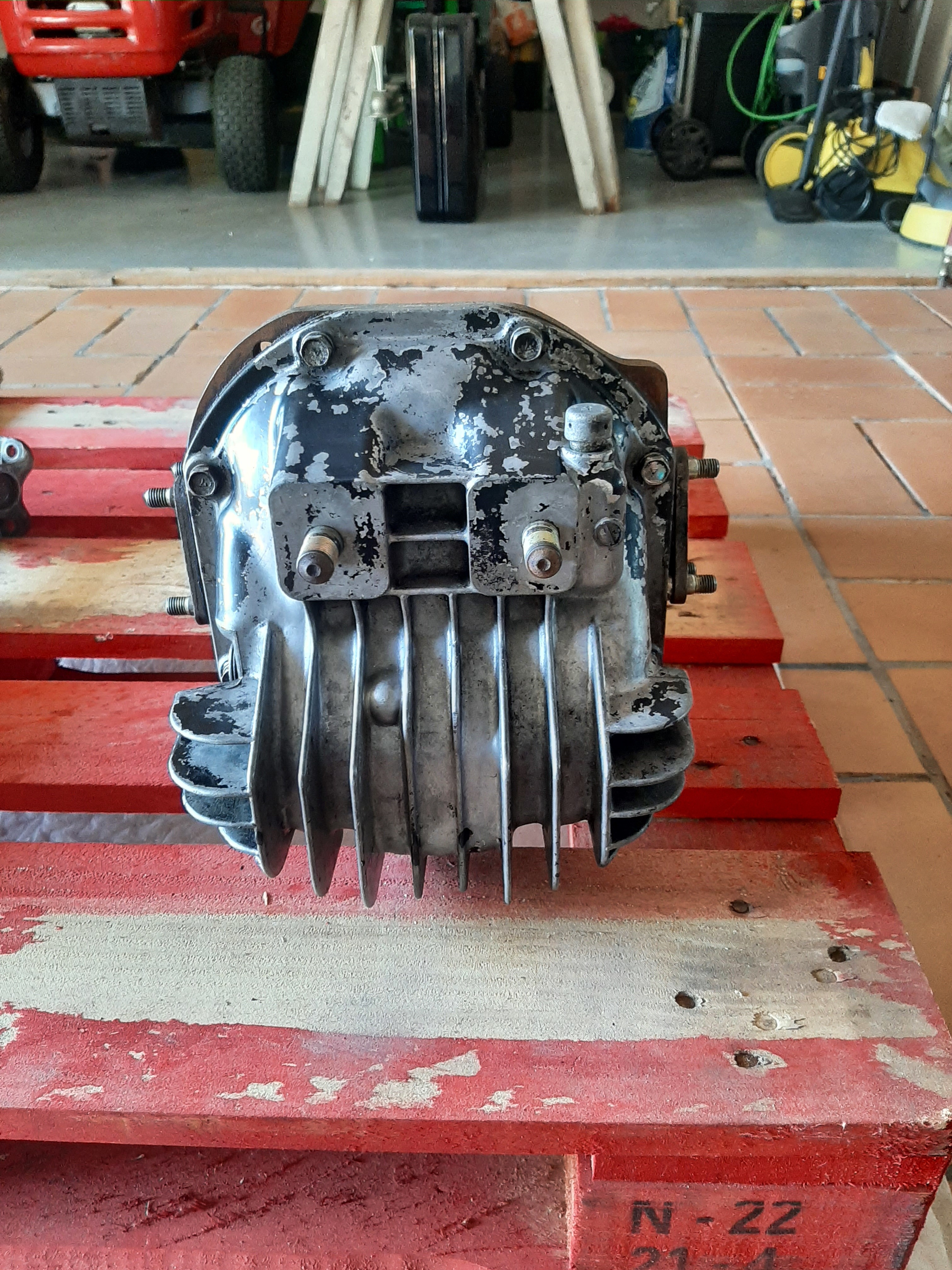

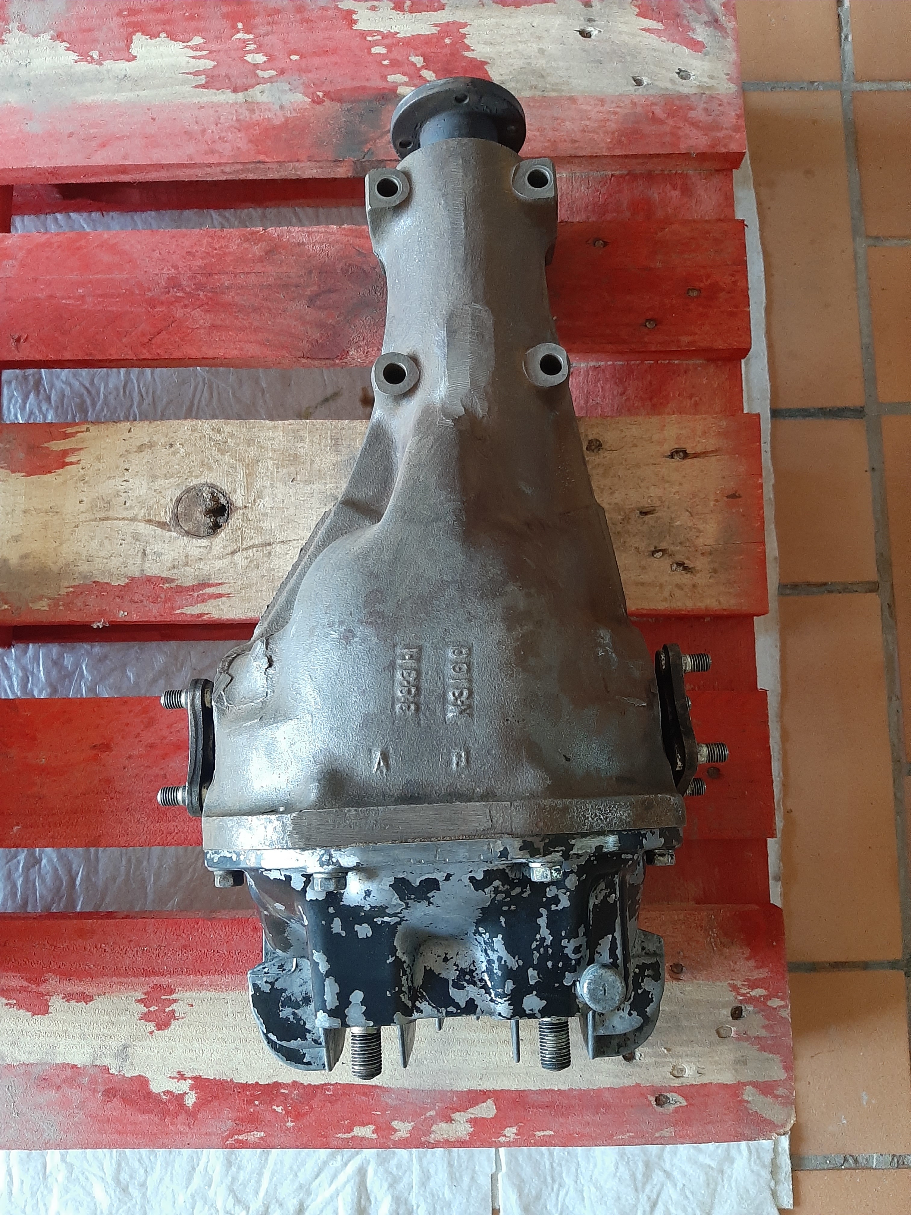

                    • Bonjour à tous !
                      J'aimerais savoir quel type de pont j'ai sur ma 280zx 2 places française de 1979
                      On voit également que le carter n'a pas tout à fait la même forme que le bloc
                      Photo ci-joint :
                      • Envoyé par Dridri Voir le message
                        Bonjour à tous !
                        Photo ci-joint :
                        Salut Dridri, d'après ce que je lis sur le Net, tu as un "carter" qui n'est pas d'origine ou alors une pièce du catalogue sport Nissan de l'époque. Un carter ventilé donc (possible d'un pont de 300ZX Z31). Le Numéro de cloche 38311 N3100 serait un R200 de 280Z ce qui est possible vu l'année de ta 280ZX. As tu exactement ton numéro de châssis?
                        "Carter" pour idée :
                        https://www.ebay.com/itm/12595285268...75.c101224.m-1
                        Ce carter différent peut supposer une éventuelle modification du rapport de pont?
                        J'ai trouvé ça. Le numéro semble difficile à lire mais bien possible :
                        https://www.autopartone.com/products...l-r200-2-0-m-t
                        Differential - R200 2+0 M/T 3.7
                        Dernière modification par Scorpion93, 12 juin 2023, 19h11.
                        • Merci beaucoup pour ta réponse très détaillée
                          Numéro de châssis : Hs130 163393 Je ne sais pas si il y a eu des modifs à l'intérieur.
                          Je l'ouvre demain pour voir ce qu'il ne va pas car il claquait par moment (claquements intermittent)
                          comment puis-je vois si il y a eu des modifs interne ?
                          Dernière modification par Dridri, 12 juin 2023, 19h22.
                            as tu le mois de production? Sur la plaque au niveau de la porte conducteur peut-être genre 08/1979 ? Pour les modifs aucune idée comment savoir là je suis pas un spécialiste.
                        • Pour Dridri merci de continuer sur son nouveau post :
                          https://www.datsun-france.fr/forum/n...941#post312946
                          • Selon le manuel de Gérard de Zone Datsun de 280ZX 1980... tu aurais un R200 rapport 3.9 ! USA c'était bien 3.7.
