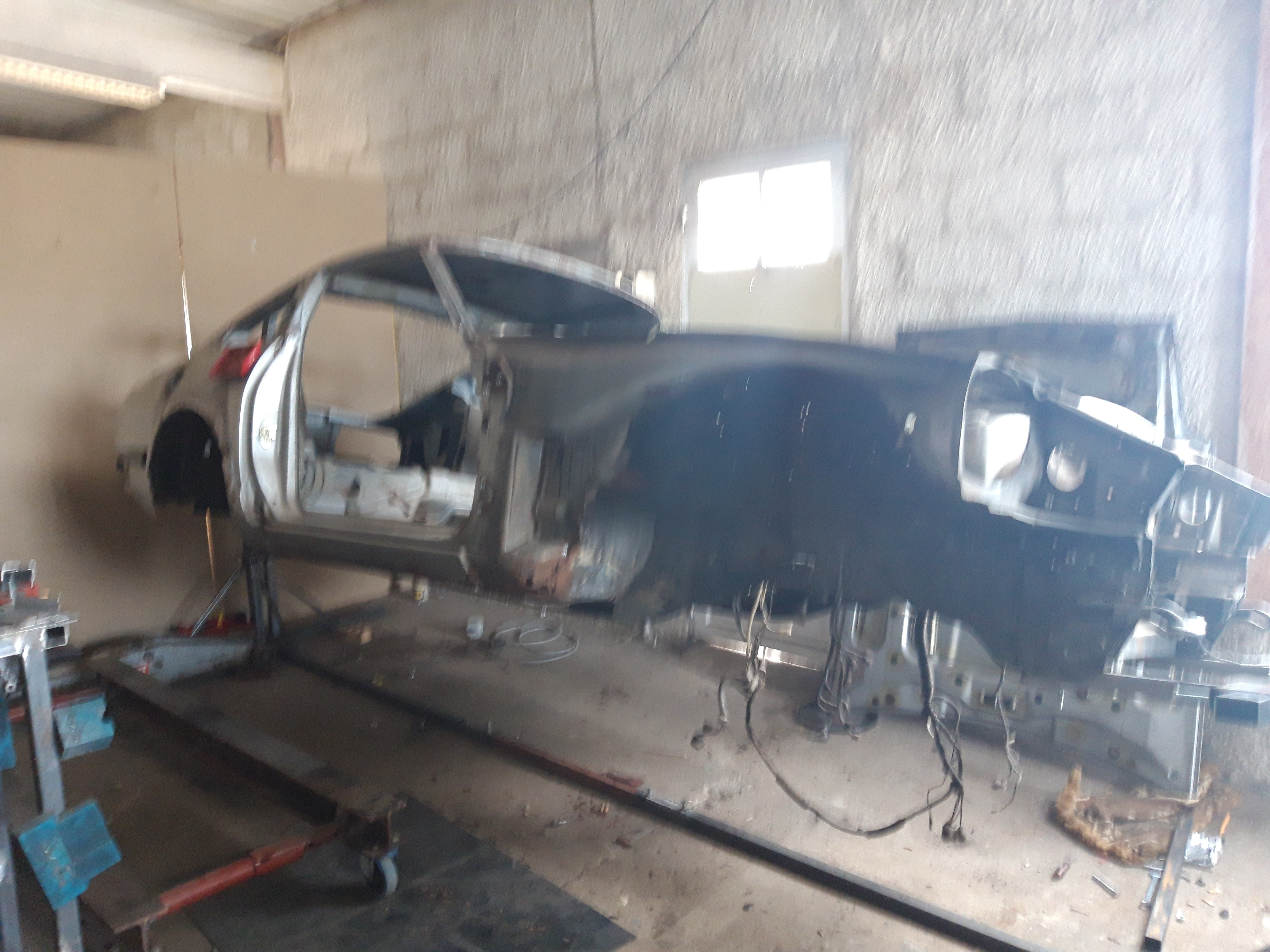

        objectif rempli pour aujourd'hui
        j ai fini ma planche a roulette ce matin ,fait quelques tests et doubler quelques soudures ,jai posé la coque dessus
        finalement j ai fait tomber le train arriére ,je vais faire l avant dans la semaine , j ai juste a la faire glisser sur les ipn.
        j adore les nouvelles jantes de la voiture ,bleu comme l intérieur
        je suis naze pour aujourd hui lol
        bonne soirée a tous

          châssis 4 roues directrices... tu pars dans la grosse évolution !

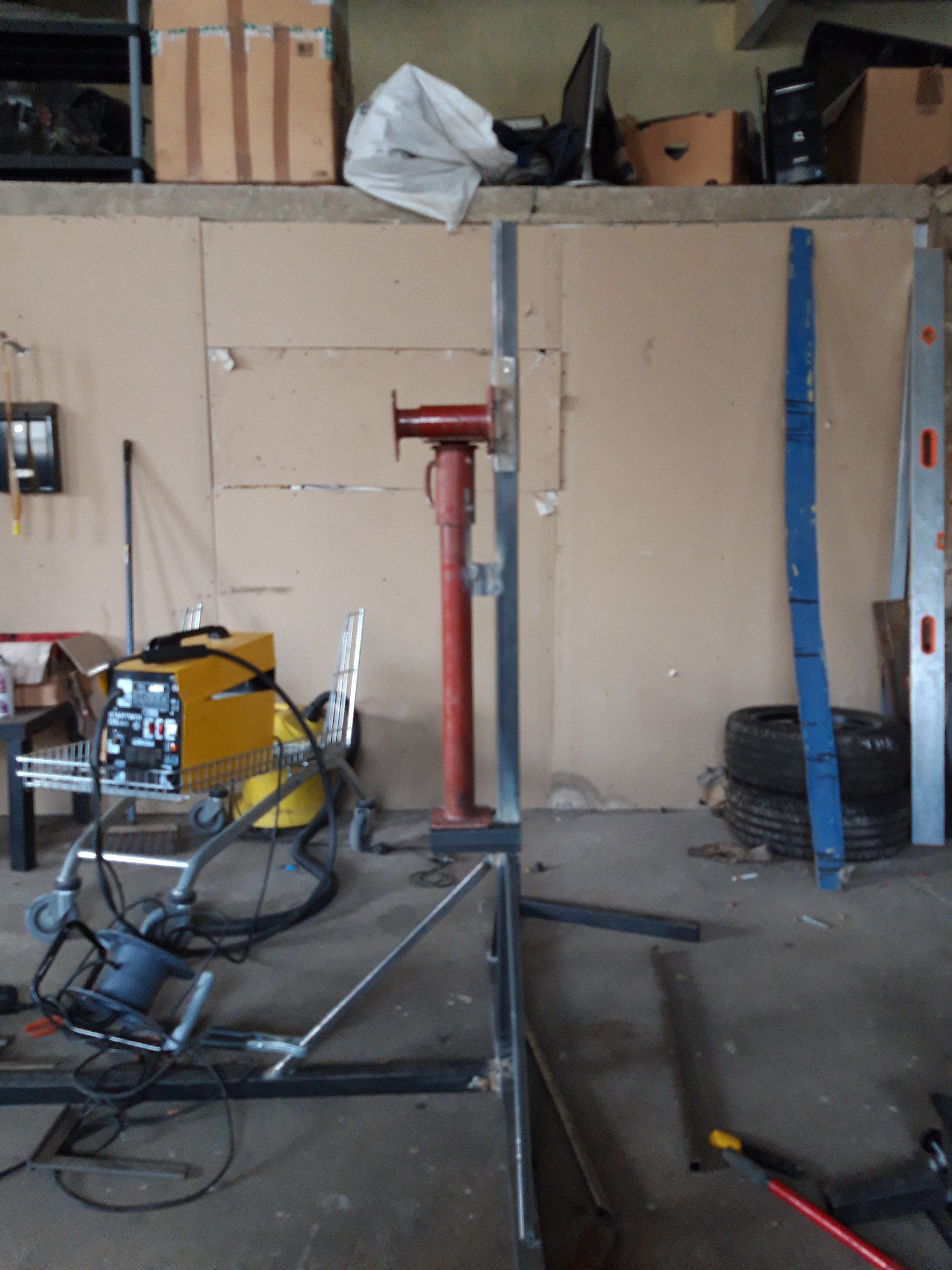

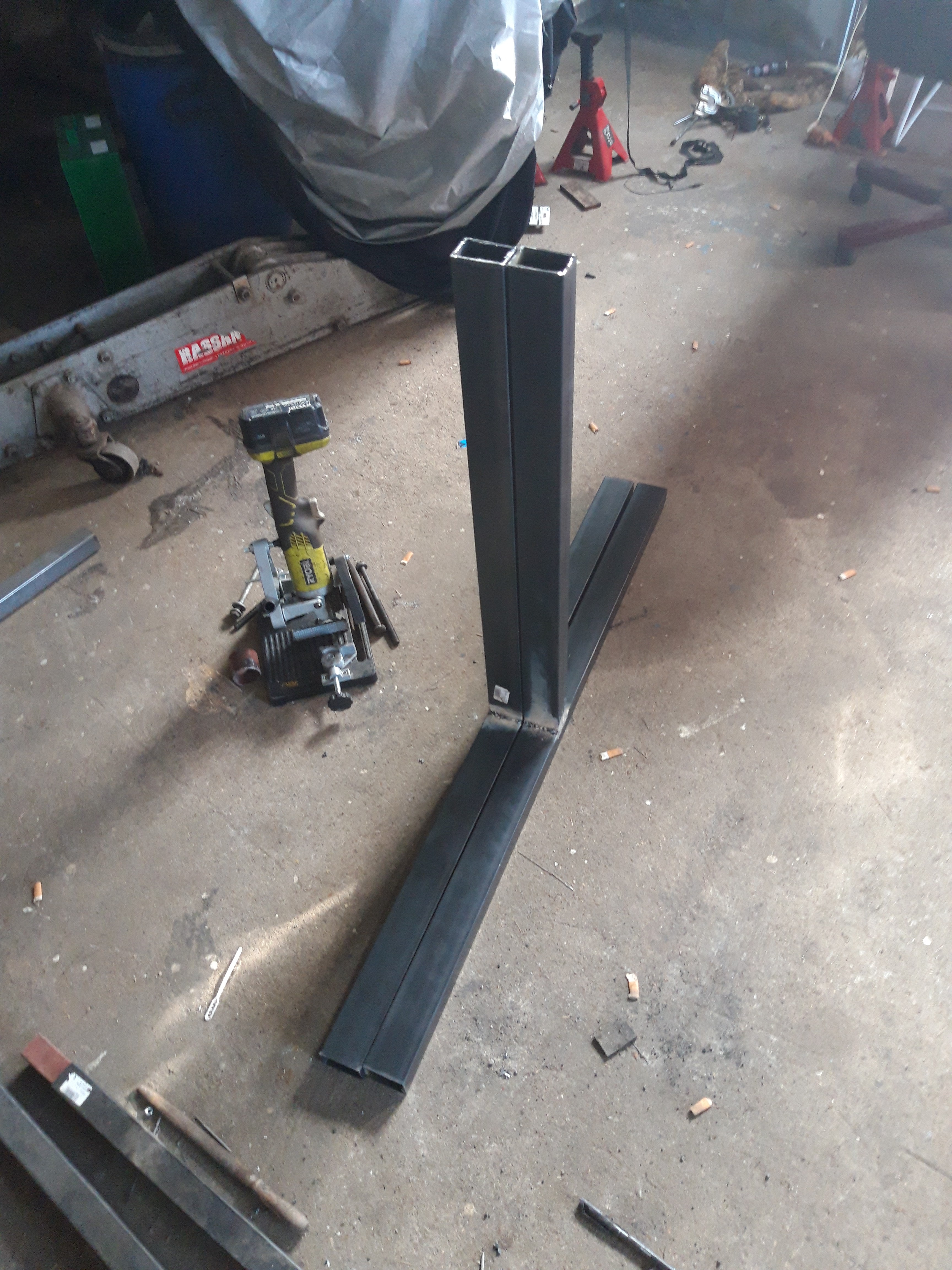

            Salut a tous ,bon malgré toute ma prépa et mon matériel. Il manquait un gros accessoire ,donc j ai sorti ma CB ,mon beauf qui est un bon soudeur passait par hasard chez moi mdr.
            et voilà ce qu on a fait cet aprem
            Je dois fabriquer coulisseau , et tout le système mais j ai quasiment tout a l atelier.
            roulettes et peinture.
            et évidemment y mettre 280
            la suite bientôt, bonne soirée à tous.
            Dernière modification par Smith59, 03 août 2019, 19h27.

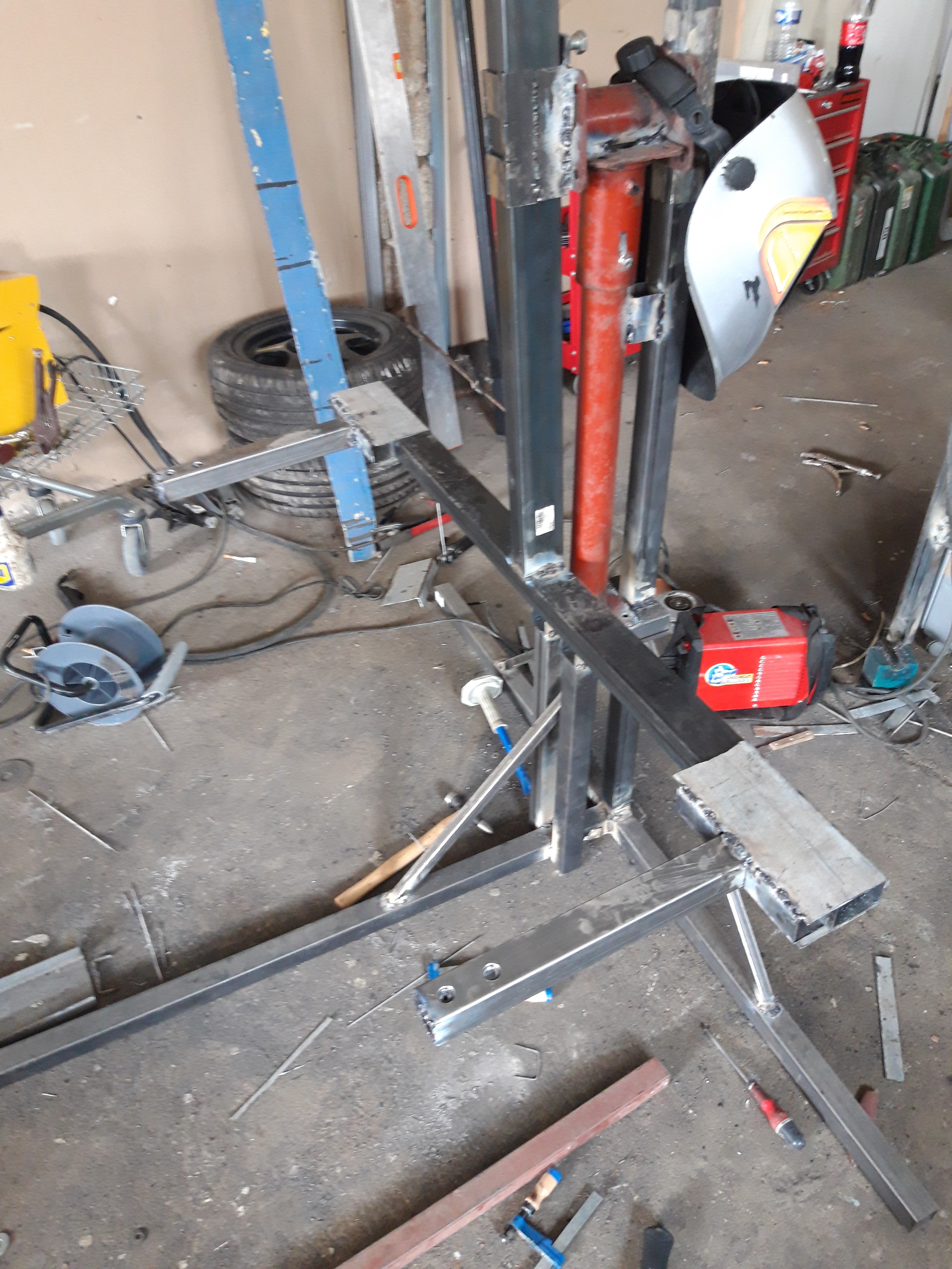

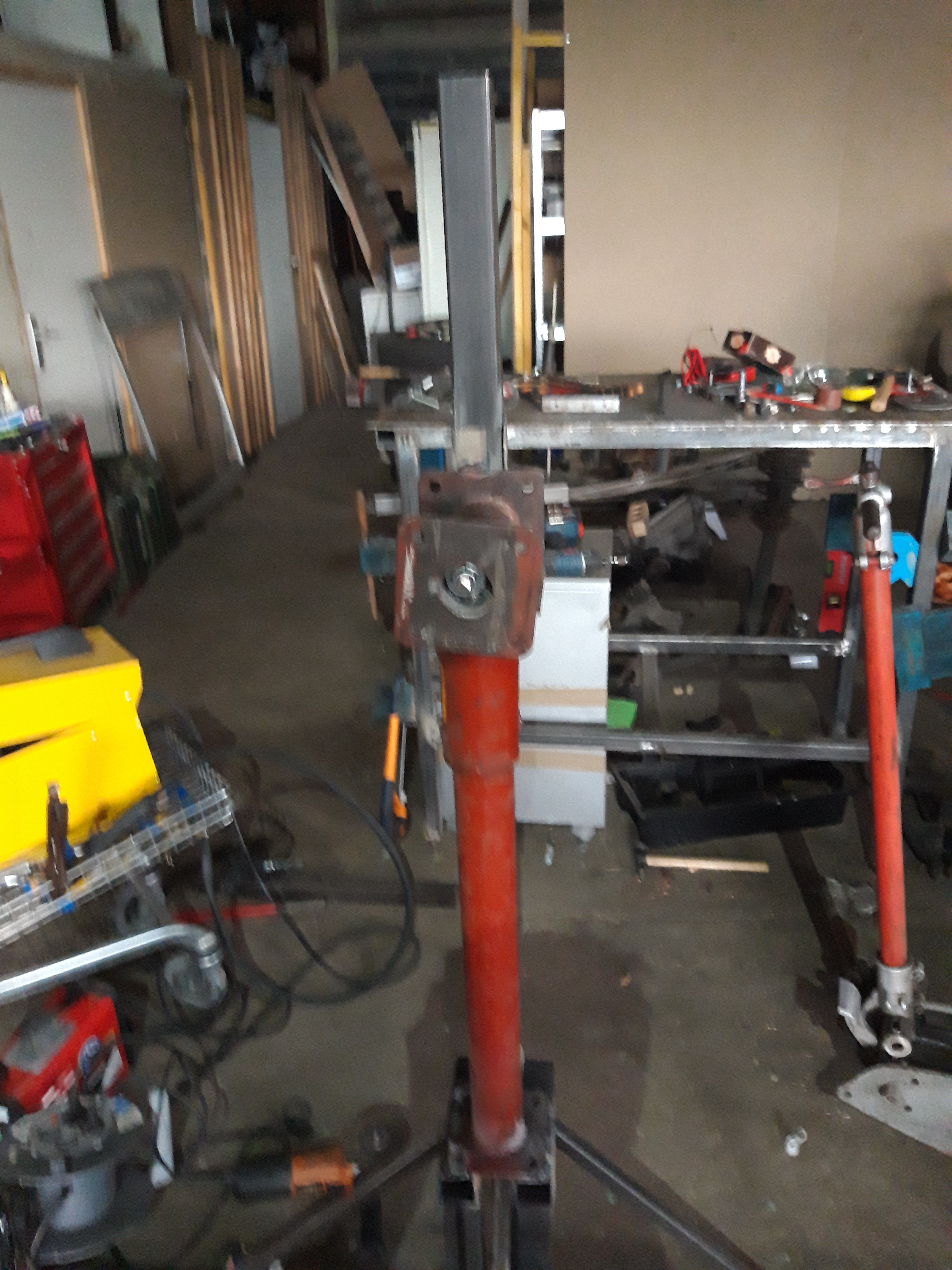

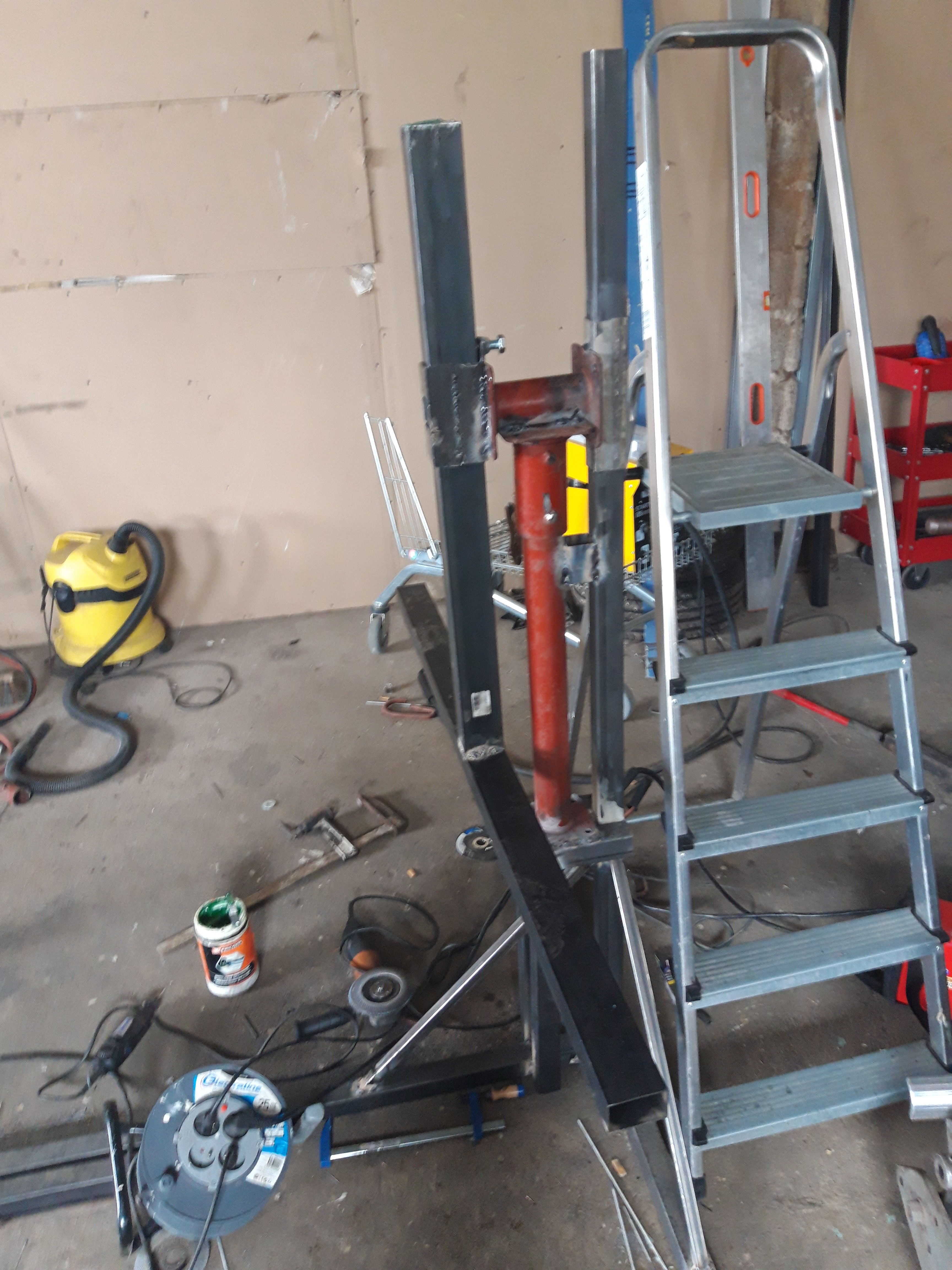

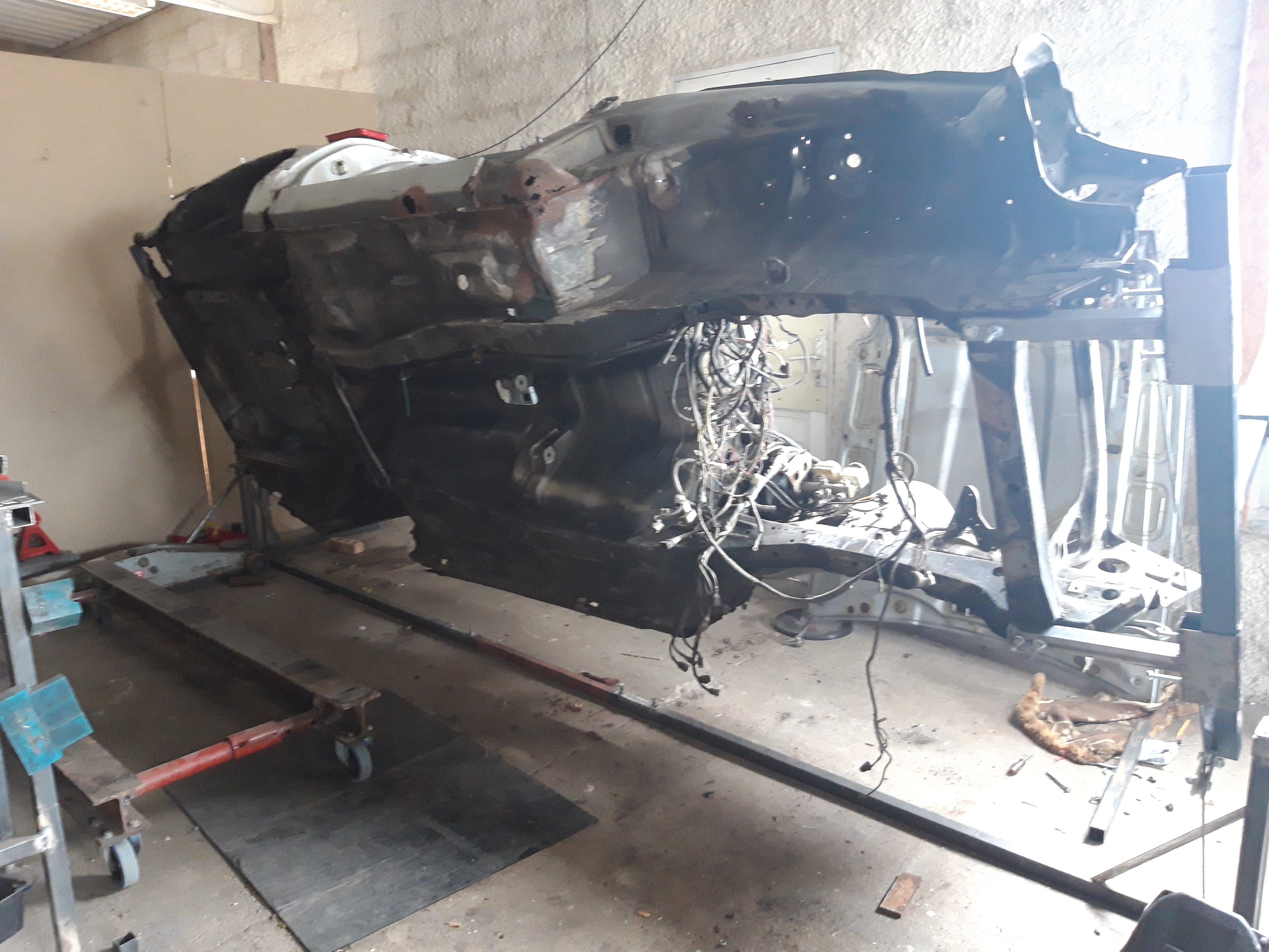

                  Salut a tous ,
                  ça y est ,j ai finit ma rotissoire perso
                  Je vais enfin pouvoir travailler correctement
                  Je fait pivoter le tout avec un treuil électrique, l equilibrage est pas trop mal fait ,mais je me suis dit autant qu il serve mmdr
                  la suite ,décapage
                  A bientôt

                      Merci , c'est un outil super pratique .j en suis super content.

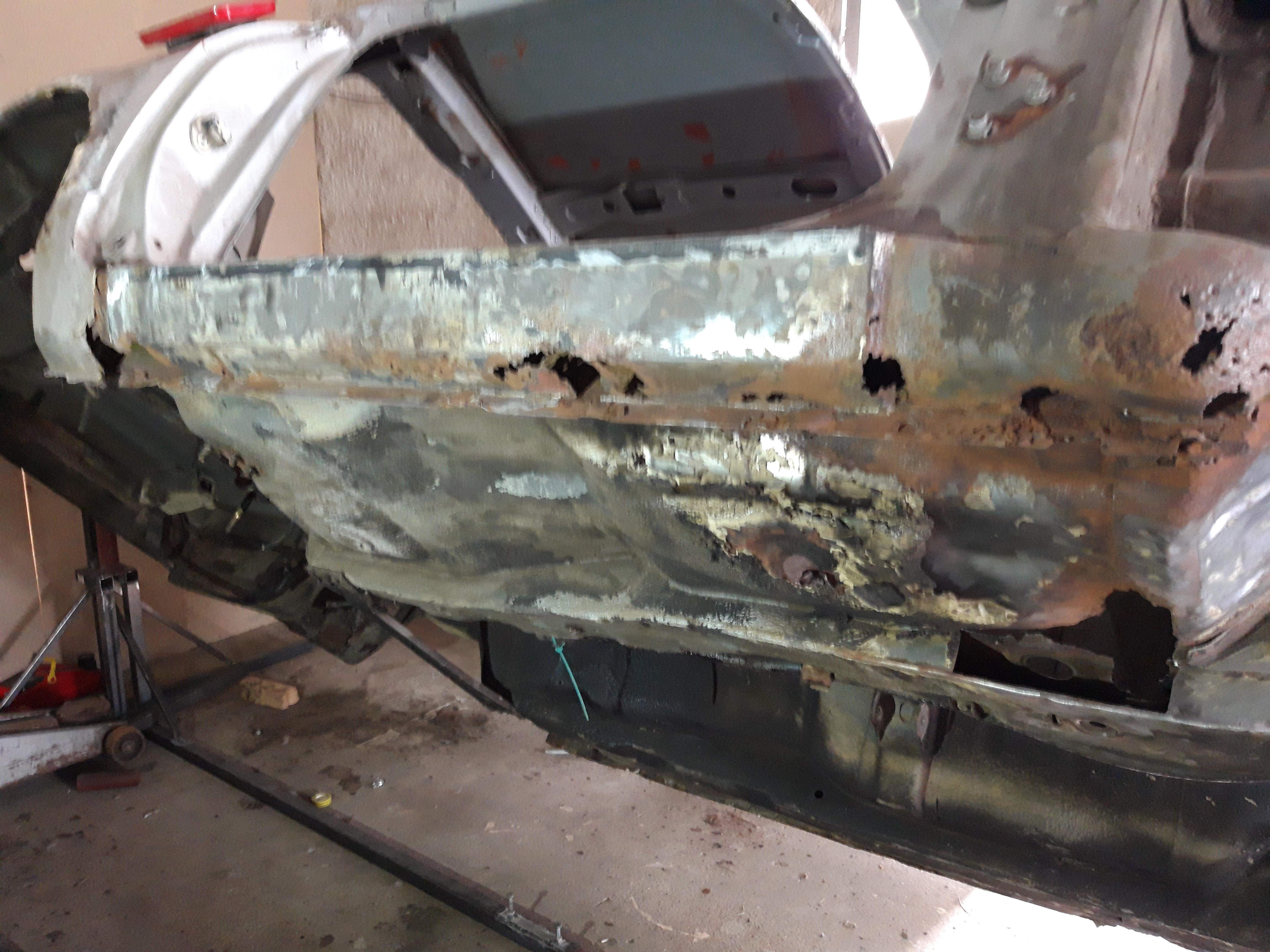

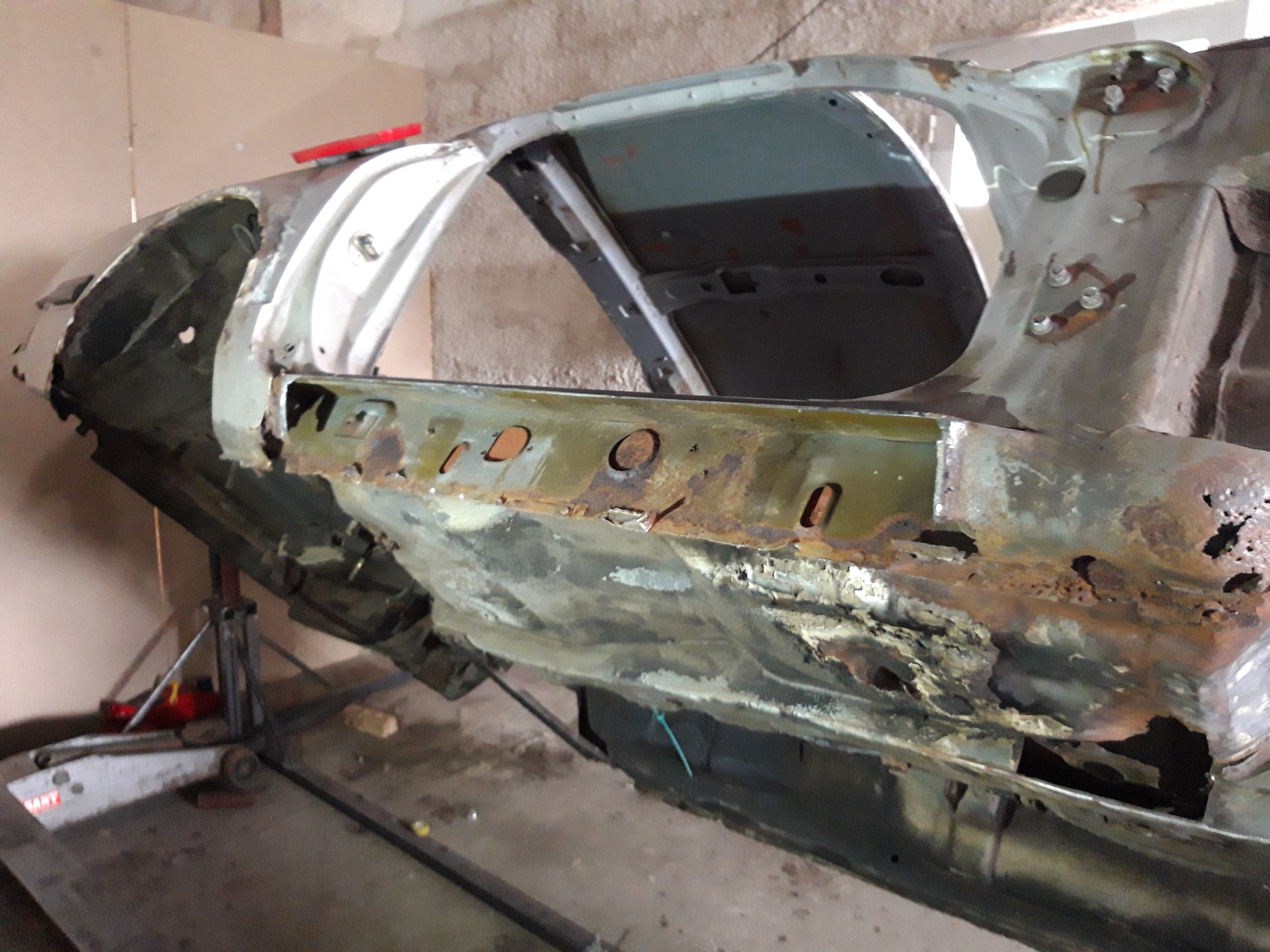

                    La suite ,un peu de découpe et de décapage.
                    un ancien proprio a blacksonne les évents des bas de caisses ,alors forcément
                    La suite ,bonne lecture a tous et merci de vos encouragements

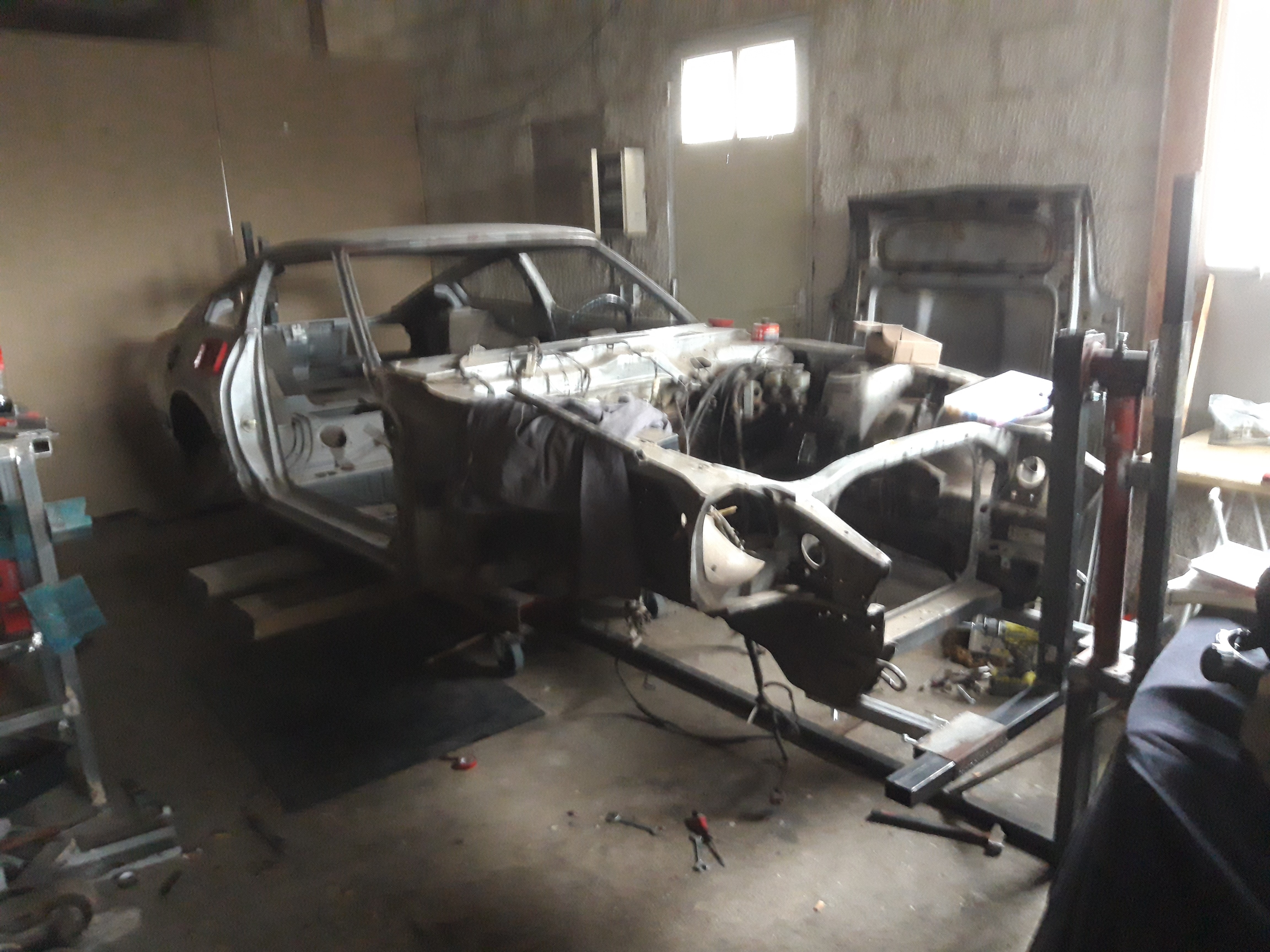

                      Salut a tous, j ai un peu de temps cet aprem alors je vous donne quelques nouvelles .
                      la voiture avance bien ,j ai enfin attaqué la tolerie.
                      je fabrique tout les éléments chez moi à partir de tole brute.
                      j ai commencé la partie droite et moteur.
                      Pied d amortisseur ok
                      longeron droit ok
                      tablier droit ok
                      tole de renfort droite ok
                      plancher droit ok
                      Bas de caisse interne ok
                      photos à suivre dans l'aprèm
                      En ce moment ,je me questionne sur les bas de caisse .est ce que je les fabrique en 7/10 ou je les achete tout fait (même si je dois adapter )?
                      Ca doit etre net ,ma plieuse est trop petite même si je dois pouvoir bricoler quelque chose après faut voir le tarif
                      Voila les petites nouvelles ,ça va être tolerie tout l hiver
                      merci de votre lecture et a très bientôt
