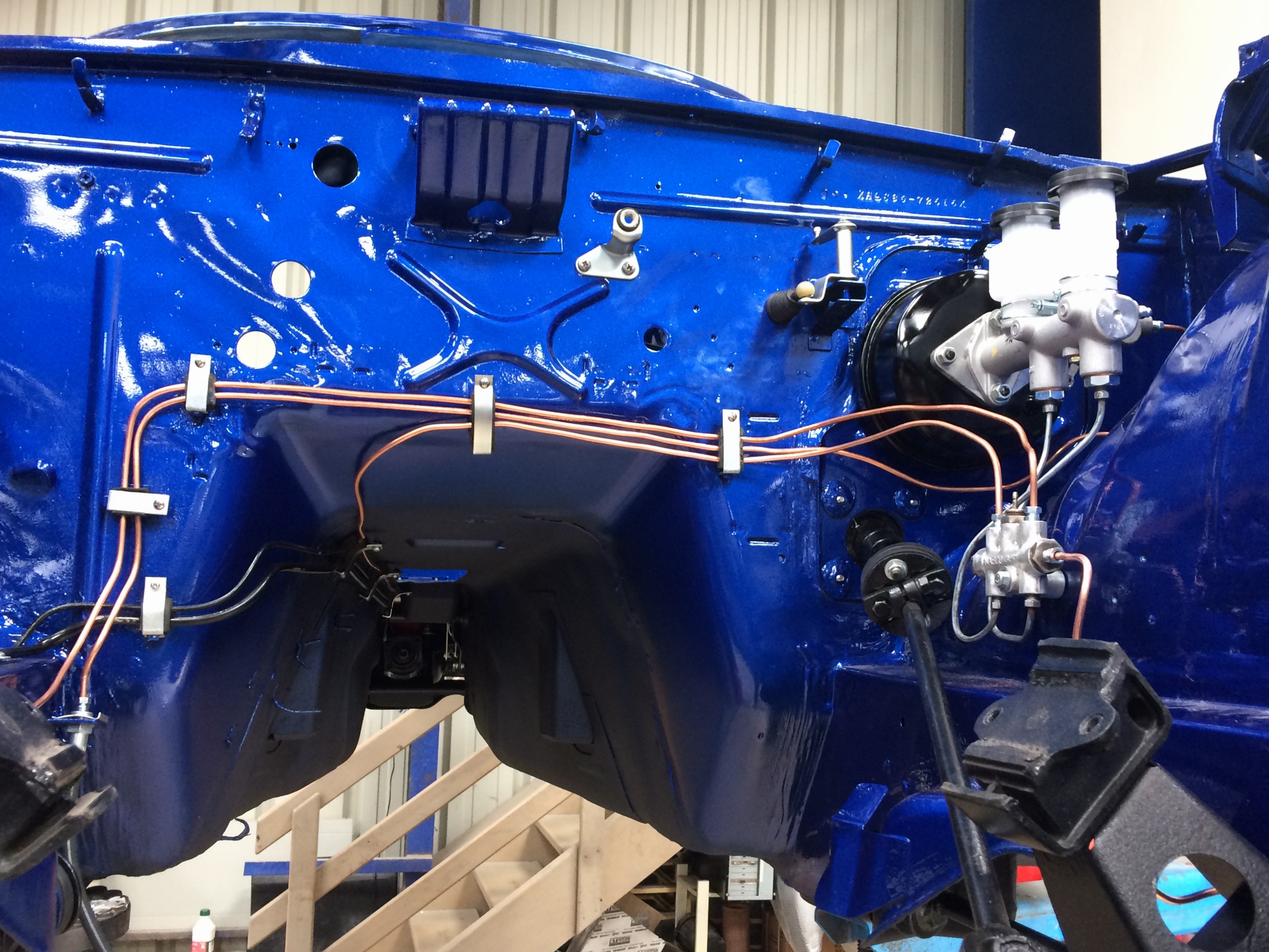

    Sur ma 240Z Française de 72, après complet démontage et restauration, je n'arrive pas à avoir de freins à l'avant.
    Ma configuration :
    -Freins AR standard OK
    -Maitre cylindre 7/8 neuf (j'ai changé et c'est idem, merci Mathis !!)
    -Master Vacuum OK,
    le push rod est bien réglé (10mm pour ce maitre cylindre, mesure au pied à coulisse pour la bonne longueur de la tige)
    -Répartiteur AV/AR d'origine (pas facile de dire si OK)
    -Etriers restaurés (c'est ceux de ma 280Z, ils sont compatibles)
    -Tuyaux et durites de freins changés, diamètre semble OK (et pas de doute puisque j'ai des freins AR)
    -Purge complète (et même 10 fois !, putain de lockeed), grosse purge et longue sous 2 bar à la machine, semble OK, bon débit sur toutes les purges
    -Purge maitre cylindre OK
    Ce que j'observe : pas de freins avants et OK freins arrières

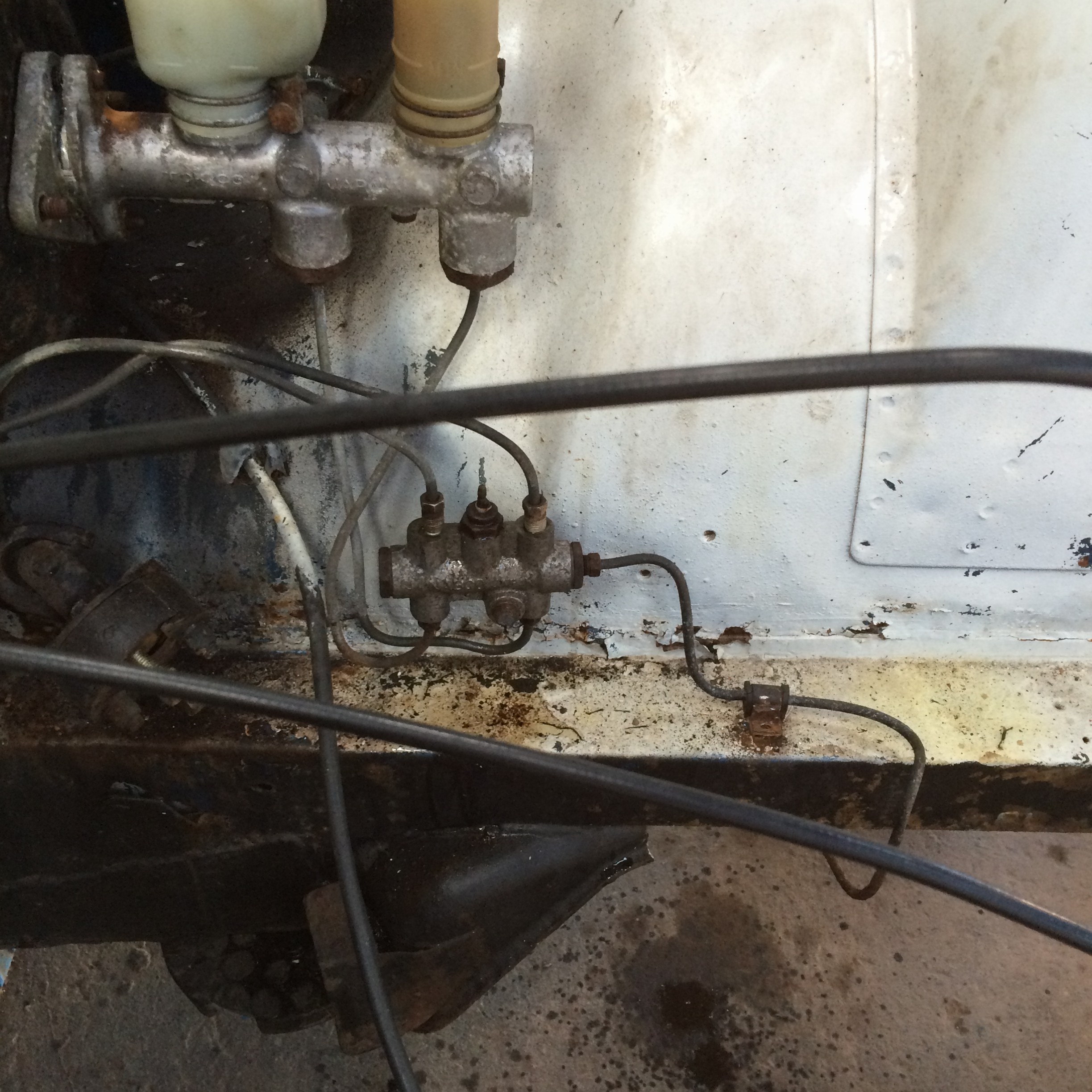

          D'après ce forum il y a de grandes chances que cela vienne de ton répartiteur : https://www.classiczcars.com/forums/...-valve/?page=3
          MSA vend un Kit de joints pour les répartiteurs 240z 1970-72 http://www.thezstore.com/page/TZS/PROD/24-5556

                Il y a aussi un autre répartiteur dans le compartiment moteur non???
                  OUI, c'est une cause possible

                    Je viens aussi de vérifier le remontage des tuyaux (sur photos avant:après et sur le net) et c'est OK.
                    Par contre dans le manuel Nissan les tubes sont inversés.

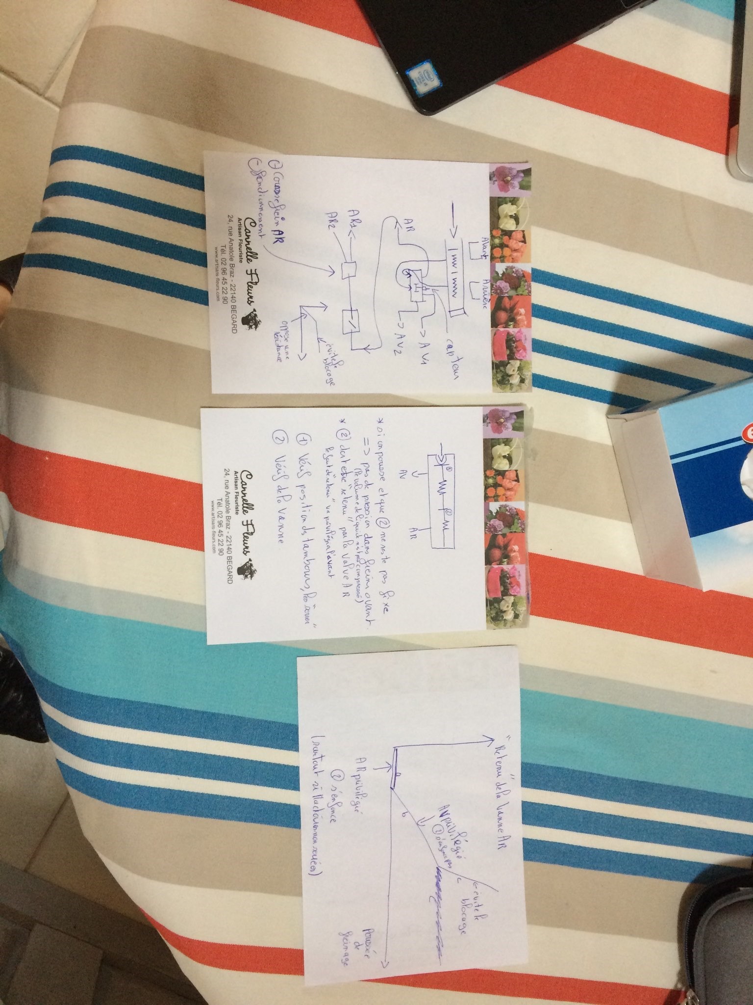

                      Photos
                      280Z et 240Z.
                        Je commence à comprendre comment cela fonctionne et mes erreurs
                        j'ai une bonne piste.
                        Merci
                        Dernière modification par kerouan1, 01 novembre 2018, 20h39.
                        280Z et 240Z.
                          Je commence à comprendre comment cela fonction et mes erreurs
                          Merci
                          d'après tes crobars, j'ai un torticolis , merci !!, tu as trop de course à l'AR avant que l' AV freine , donc resserrer les tambours au maxi devrait te permettre de freiner l' AV , ? ai je compris ?
                          Pas besoin de démonter le répartitieur AR si ça freine , ni le maître cylindre qui est neuf , donc bon !!!
                          je crois que tu es sur la bonne voie ! Le problème , c'est qu'on change souvent des trucs qui fonctionnent en pensant que c'est la cause
                          .ça me rappelle mes problèmes d'allumage avec le système Ford EDIS sans distributeur, même en changeant les bobines, boitiers,et fils prêtés par Mathieu, rien de bon.
                          Il m'a fallu prendre la solution moderne du pilotage direct par drivers IGBT et bobines -crayons , en rouvrant le mégasquirt et souder .Là, les étincelles sont bonnes, toujours pas compris pourquoi l'EDIS ne marche pas chez moi, alors que Mathieu avec son mégajolt fonctionne !!!
                          les freins c'est pareil, aussi chiant !!! .
                            Oui, mais il faut aussi que le répartiteur favorise les freins avant en début de freinage.
                            Je vais commencer par resserrer les freins AR puis si toujours le pb je démonterais le répartiteur qui est peut être bloqué.
                            Benoit
