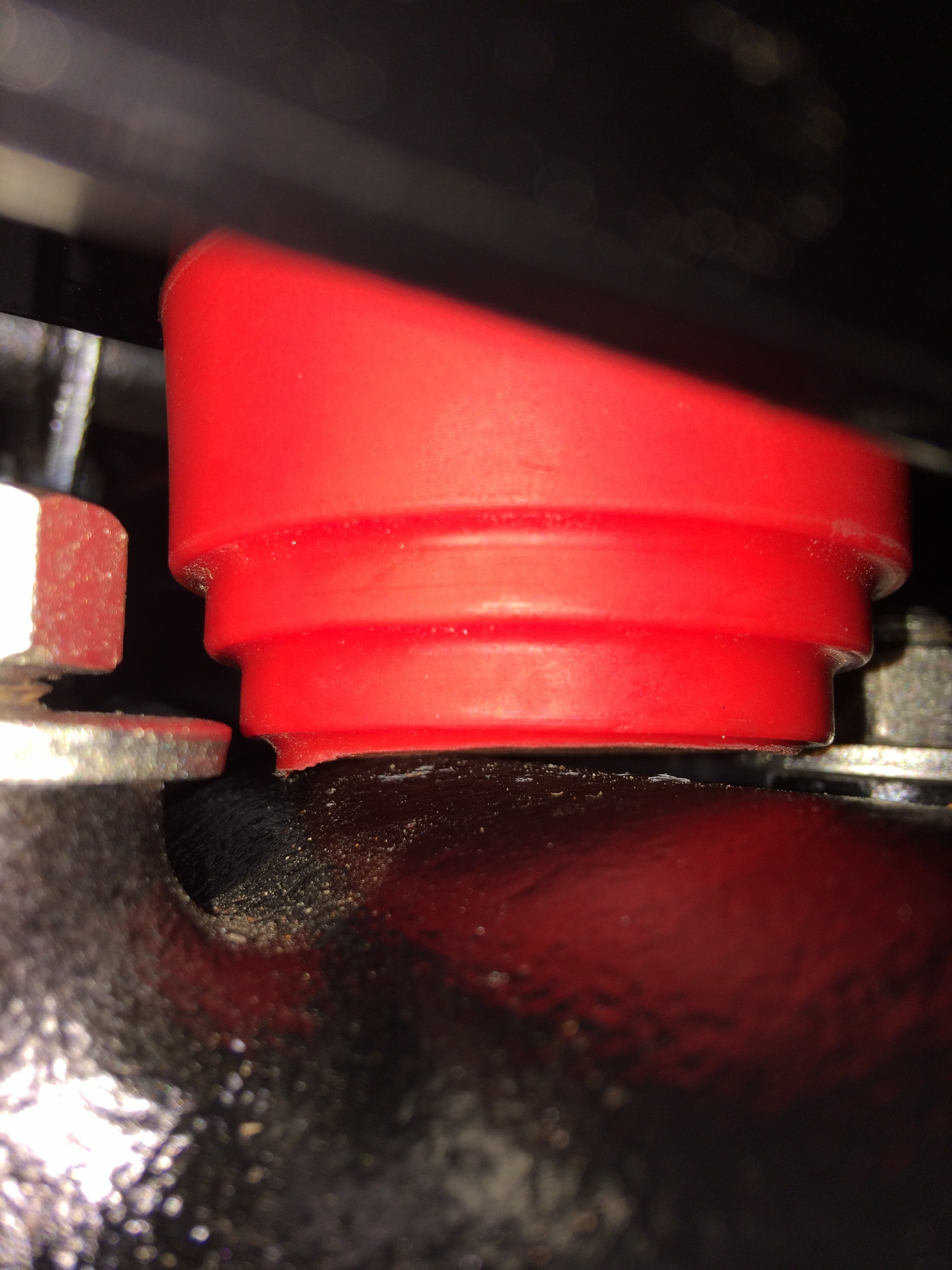

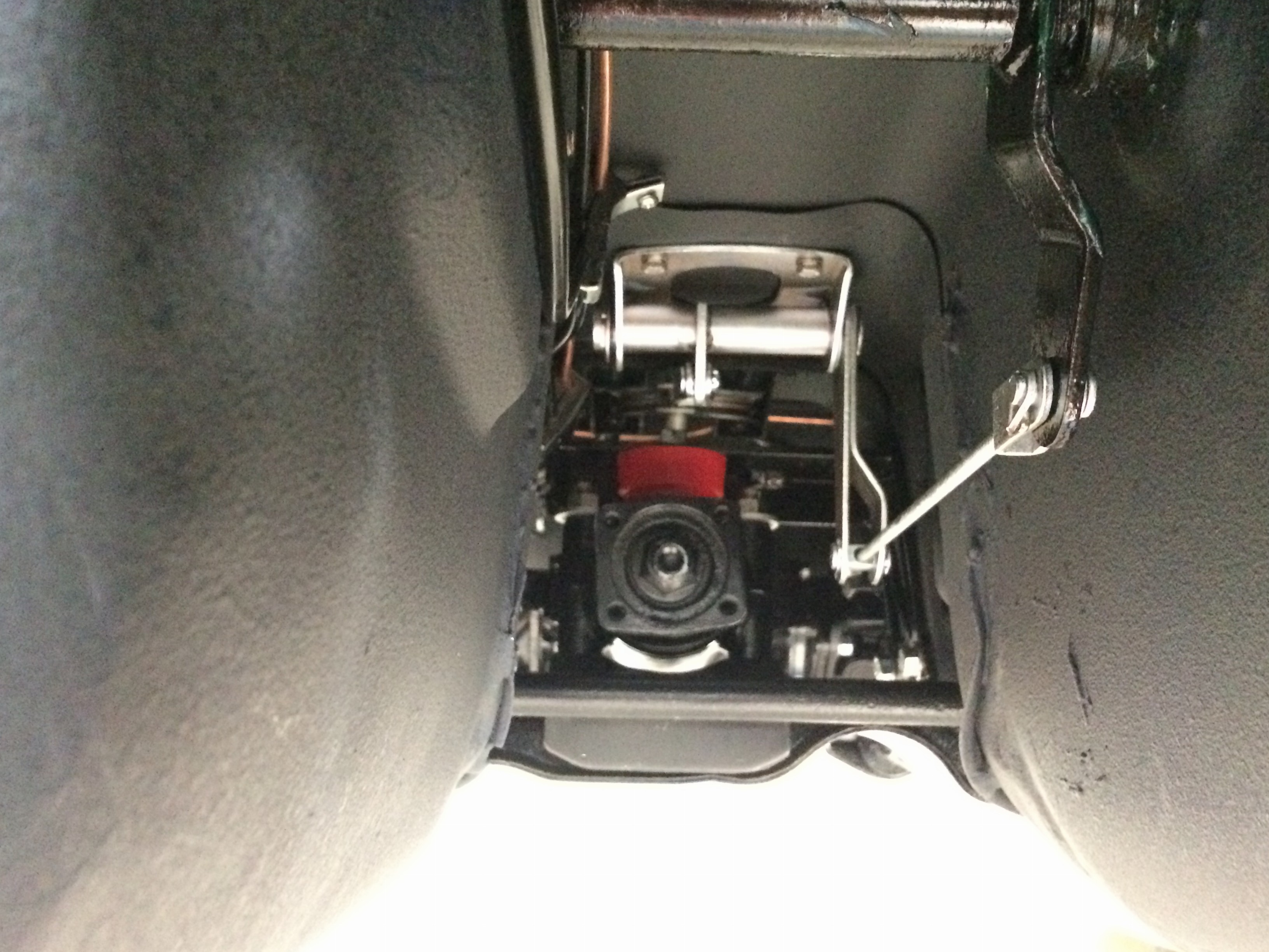

    je les ai acheté et montés il y a trois semaines avec le silent bloc vissé entre le pont et le support ... super rapide et facile a installé...

          j'ai participé à l'achat groupé de Benoît donc ai la version en photo... dans un placard

          nissag250 tu as dû percer le silent-bloc origine pour assembler avec ton U de reprise d'effort?

              pour visser ton U avec le plot origine sur lequel est boulonné le nez de pont...
              est ce que tu as dû modifier le plot origine?

                Ben oui j'ai taraudé les 4 trous pour fixer les 4vis
                Je dois reconnaitre que c'est fait un peu à l'arrache, ma tôle était un poil courte, c'est de l'inox de 2 ou 3 mm environ, et c'est déjà assez dur à plier dans l"étau ( pas besoin de presse plieuse ) j'ai coupé un silent bloc de support moteur de Z !! horreur et damnation !!
                l'avantage , c'est que c'est d'une simplicité élémentaire , aucun réglage , pas de caoutchouc à couper pour ajuster, bref, j'en referai une plus belle si ça me prend .
