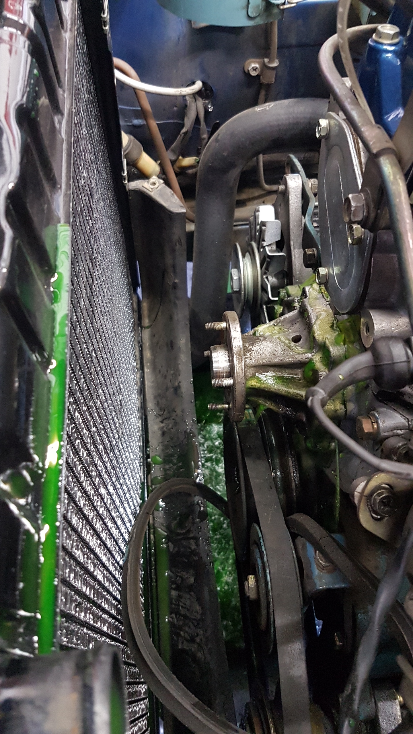

Fuite liquide de refroidissement Spa compromis :(

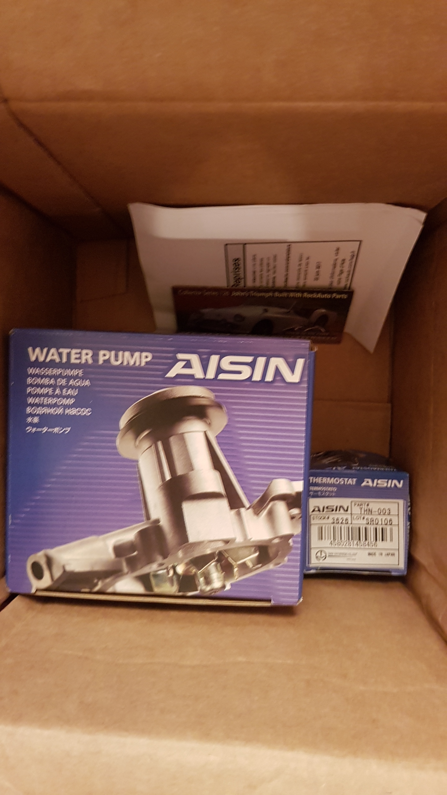

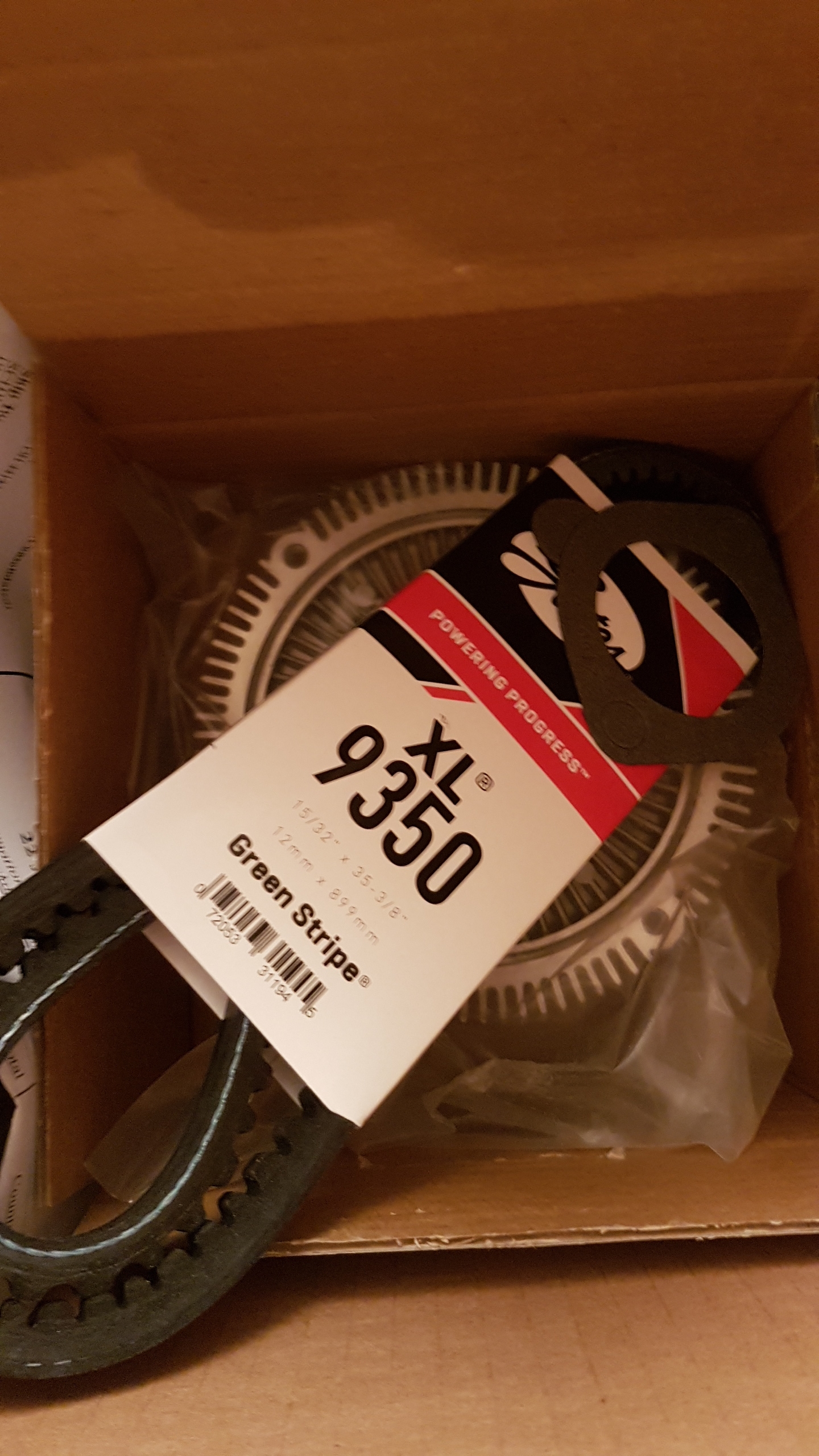

    Ayé j'ai tout reçu !
    Pour en profiter très vite je vais samedi matin chez Charly. On tâchera d'installer le visco et le thermostat/joint puis courroie et pompe si pas trop long (la pompe/courroie actuelle devant fonctionner hein).

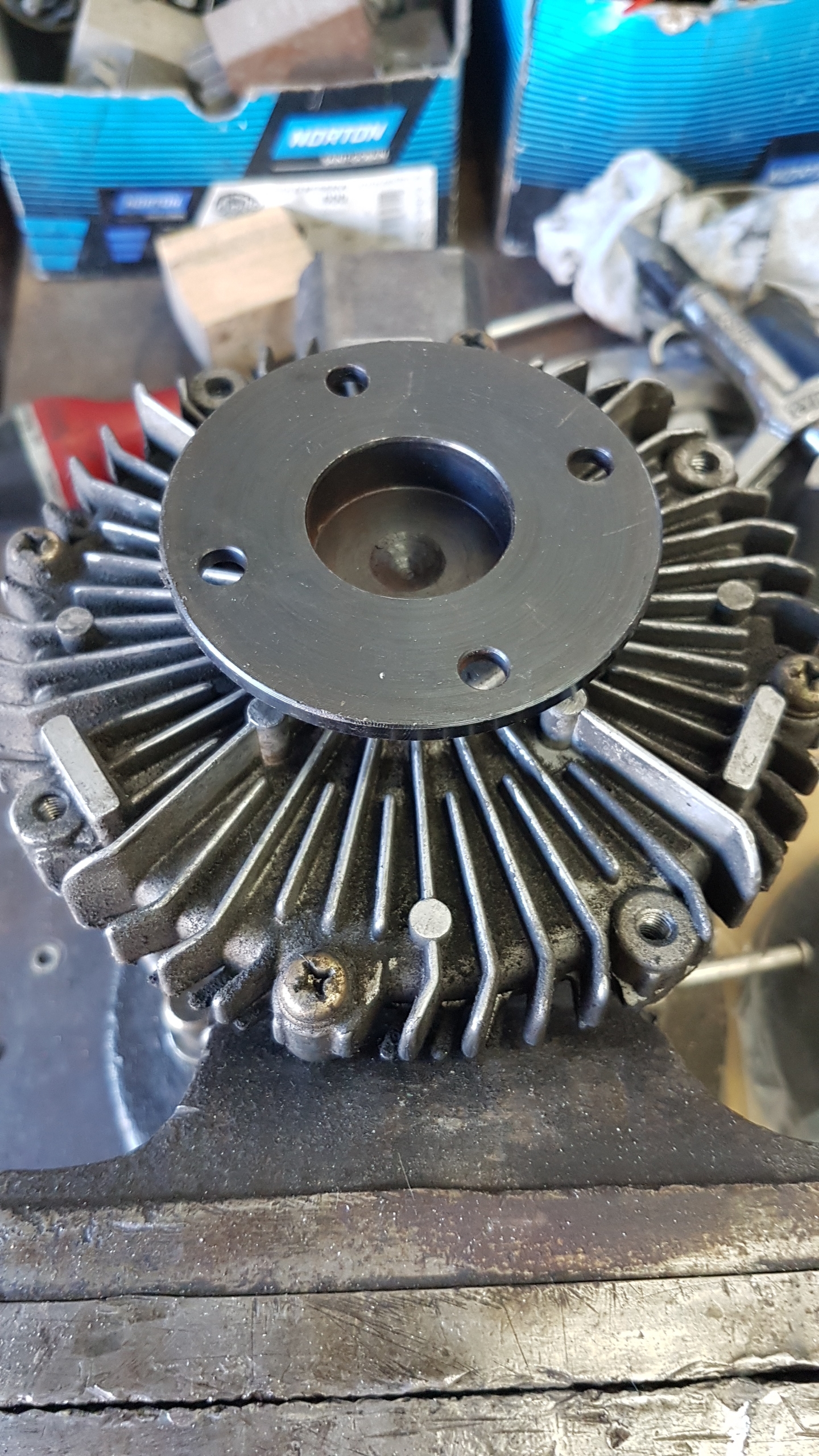

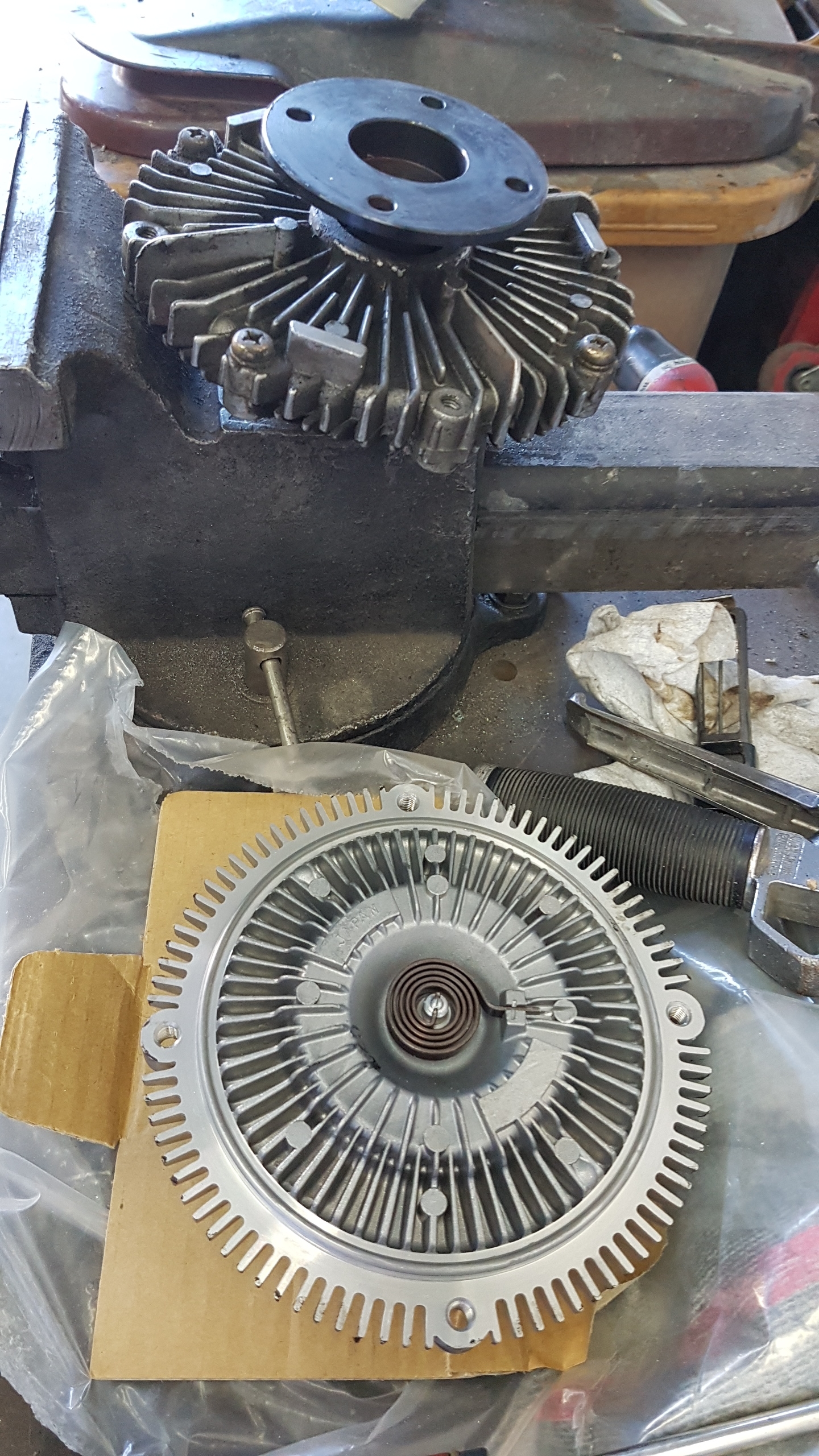

      Photos des pièces.

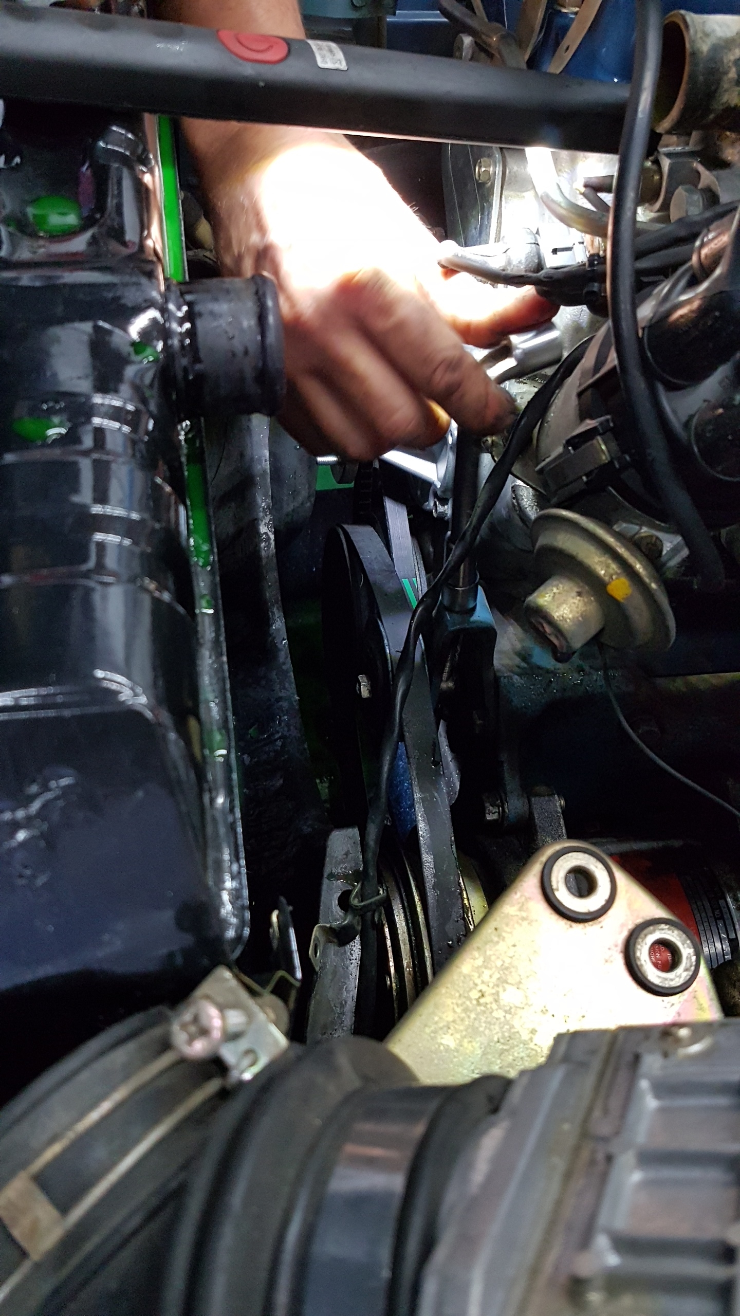

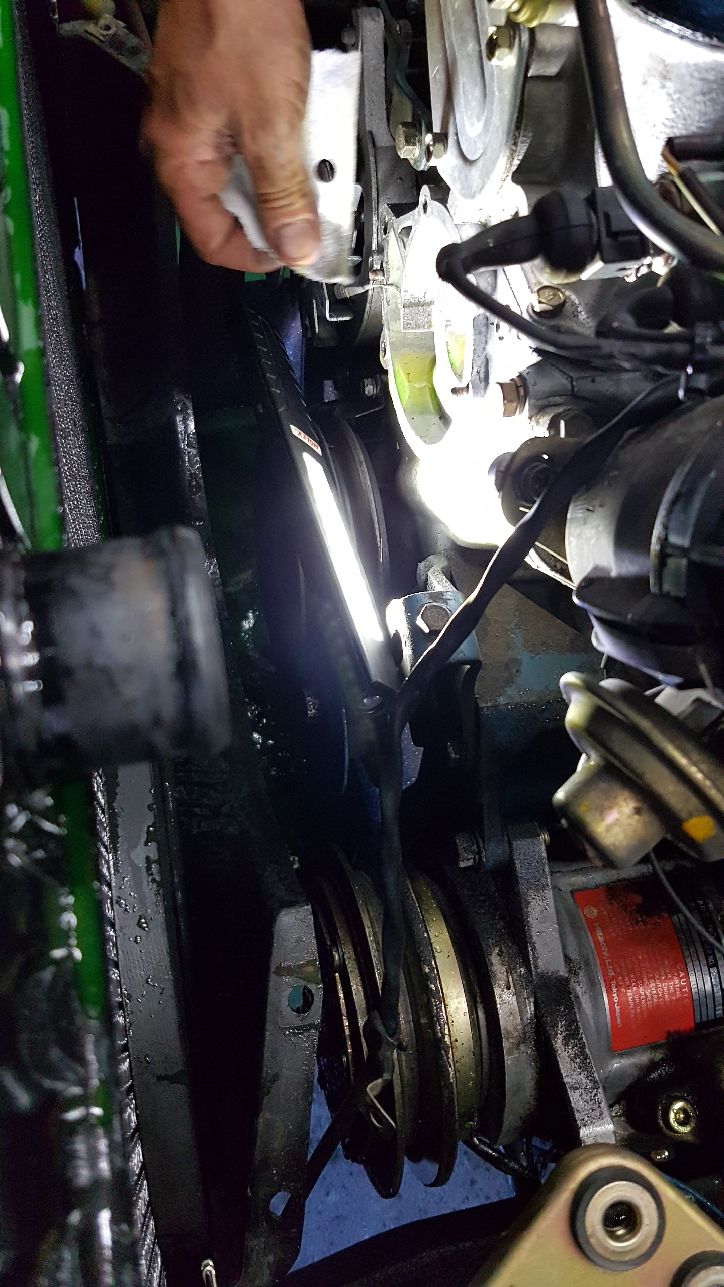

        Alors ça y est Charly a tout changé !
        Visco, Thermostat, Courroie et Pompe à eau !

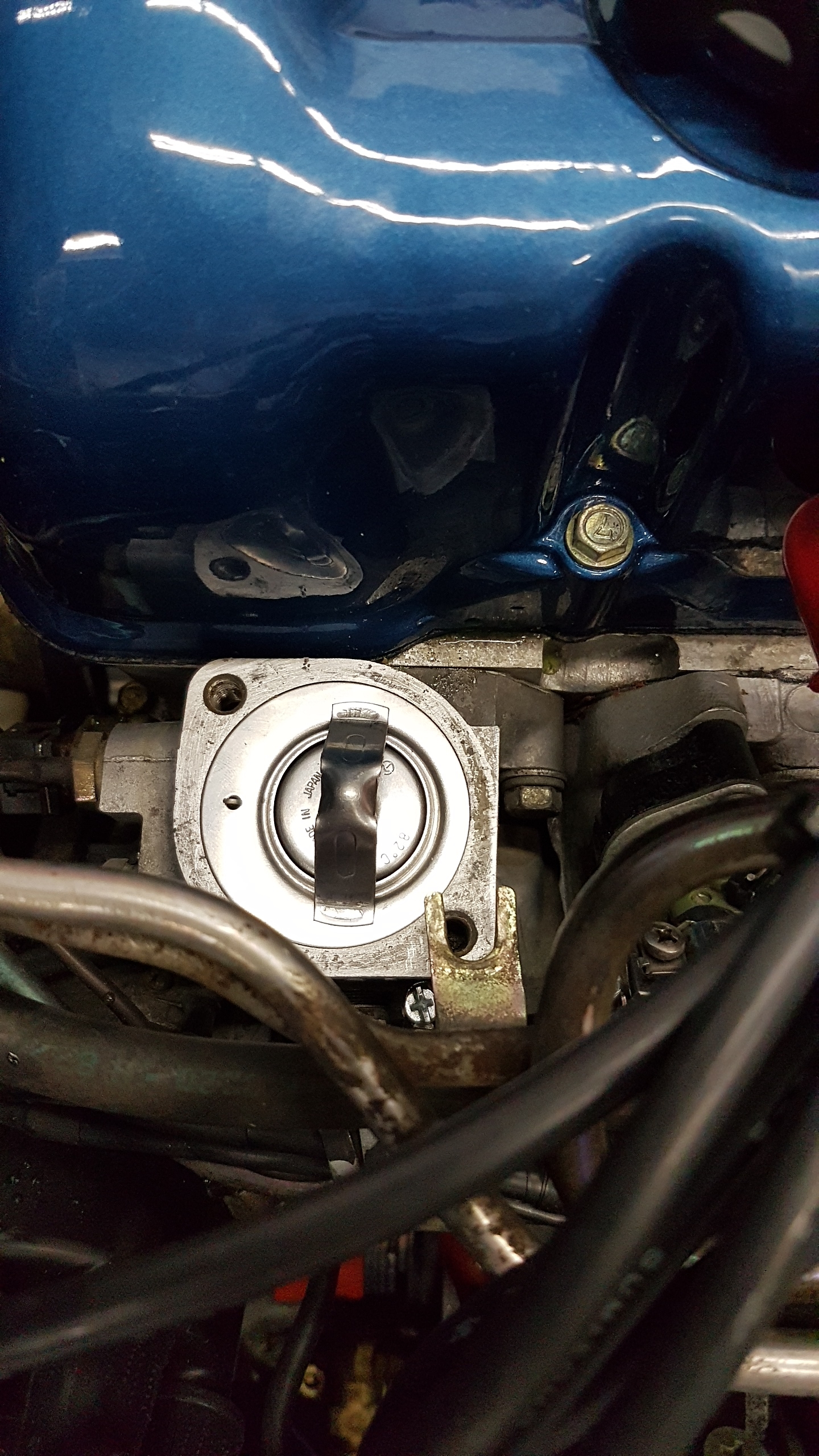

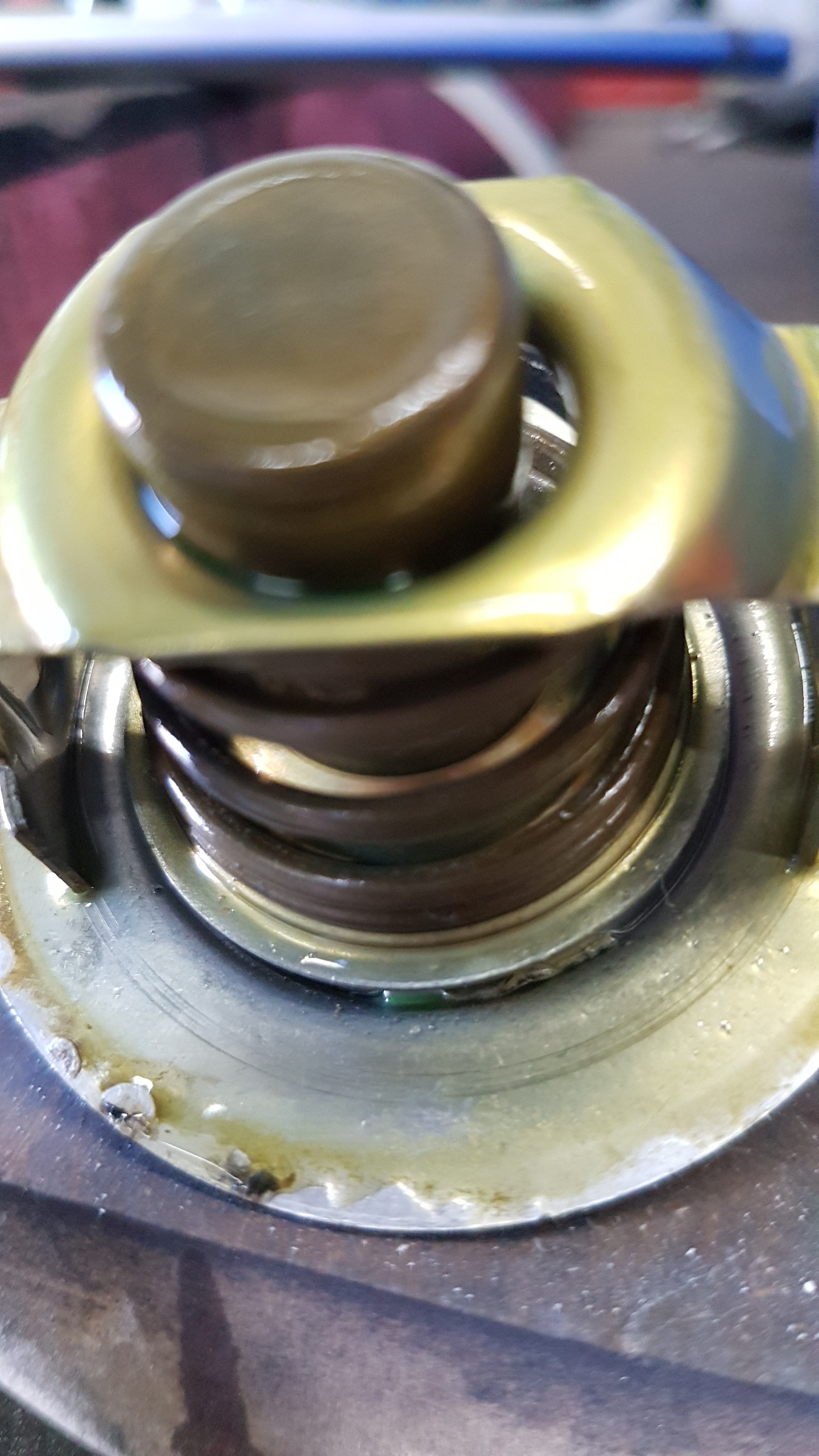

        En fait il faut reconnaître que j'avais bien 2 problèmes !!!!
        - Visco HS en position débrayée
        - Thermostat semi ouvert entre les deux et donc HS

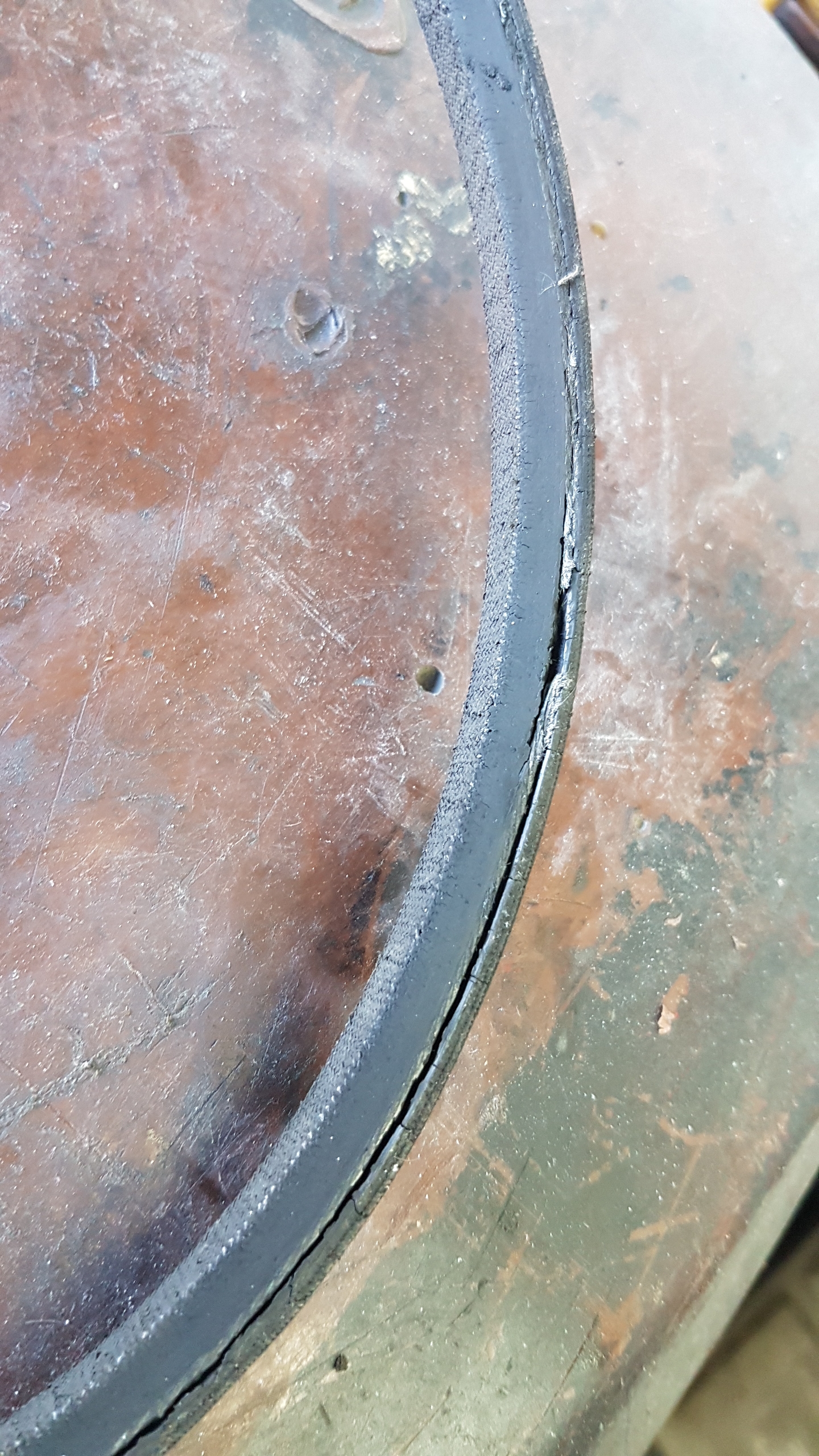

        - La courroie... euh il était temps !
        Photos des pièces reloues...
          Notez que les pièces achetées sont les bonnes pour ma 280Z de 1978.
          Quelques photos additionnelles...
            notez que le thermostat installe etait sur 75,5 deg C en declenchement... le standard etant 82... pour autant tjs pas de chauffage lol.
          Mon diagnostic était bon alors . Pour ton chauffage, il faut voir du coté des commandes pneumatique.
