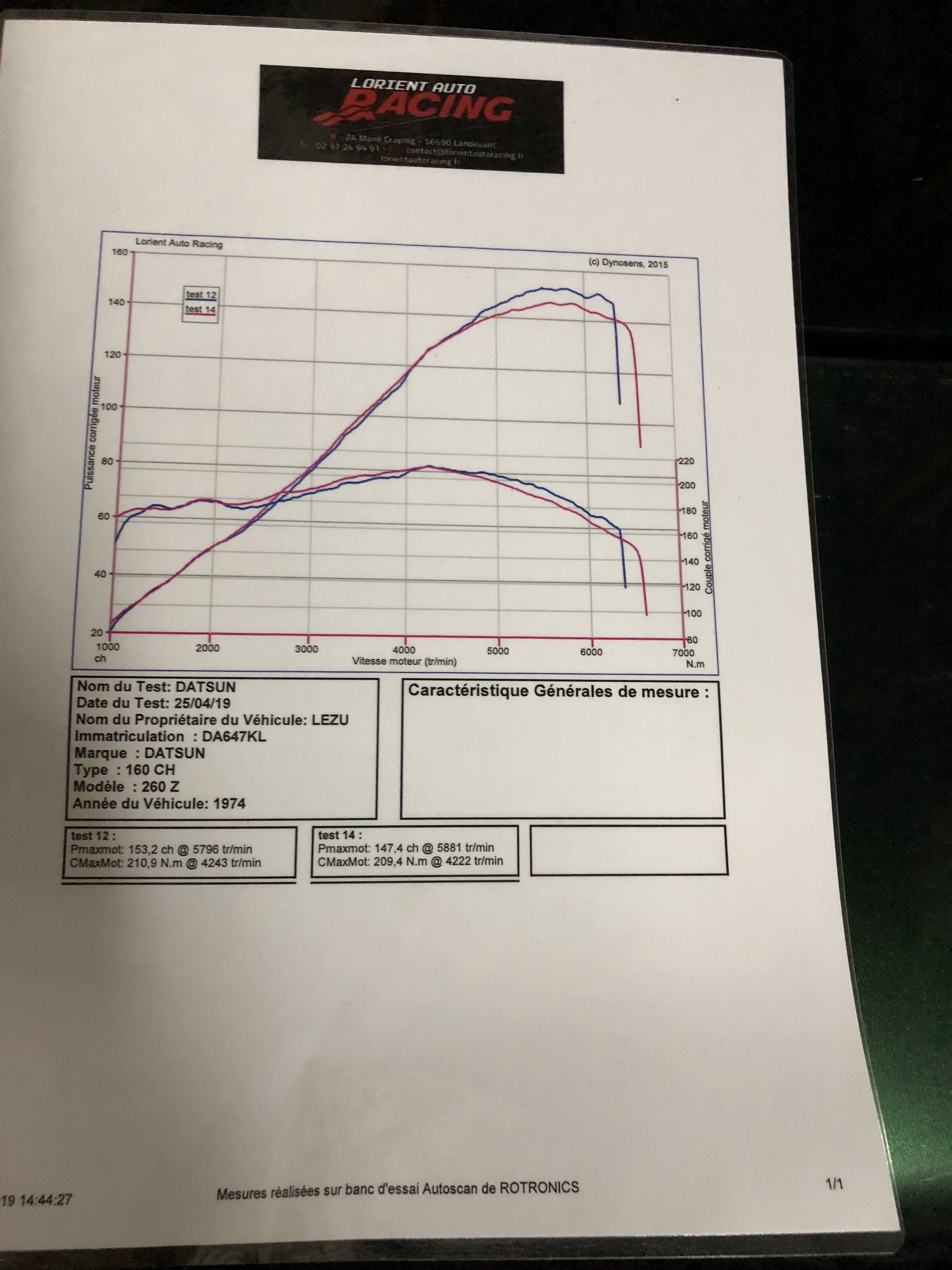

      Salut ça fait très longtemps que j’ai pas déposé Quelque chose sur le site
      Que pensez-vous de la puissance ça me paraît un peu léger
      Dernière modification par luzu, 31 janvier 2020, 17h36.
        D'origine, c'est 150 annoncé... alors 163 à 6500, c'est mieux ! Maintenant, si tu as une prépa pour laquelle on t'avait annoncé 180, alors c'est peu...
    • #78
      J'ai les mêmes chiffres à moins de 5% près sur la mienne !!
      • luzu
        luzu a commenté
        T’as quoi comme modif dessus

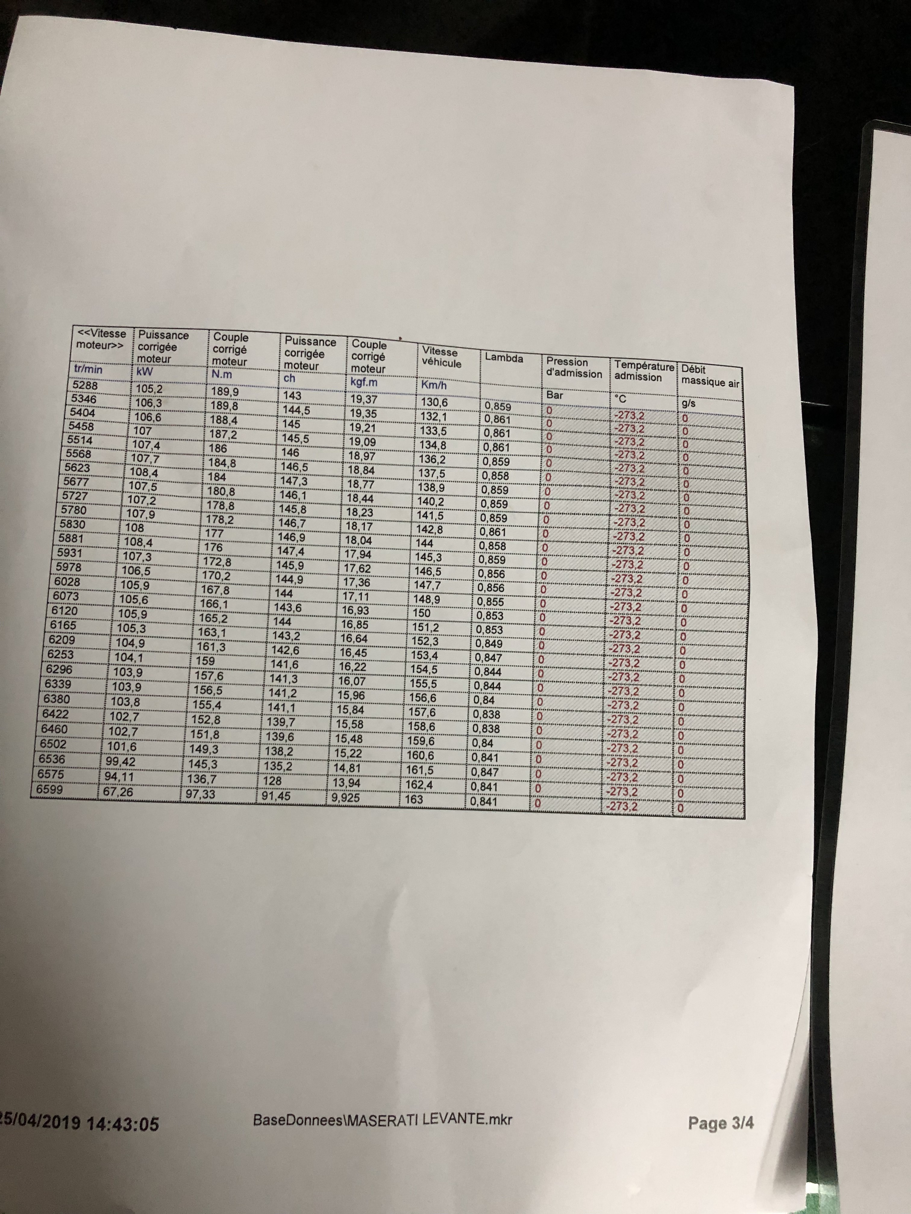

      • #81
        A regarder le tableau du banc,la richesse entre 5200 et 6200 est correcte, le lambda de 0.860 environ est très bien pour les hauts régimes, ça correspond à un afr de 12.5, ( 14.64 x 0.85 = 12.44) donc le problème n'est pas la carburation à ces régimes . Peut être pas assez d'avance comme dit Hubert, ou trop déréglé en bas de régime ? À voir aussi les pompes de reprise ?
        la puissance est dans le bon réglage d'avance, mais pas dans quelques diziemes de Point afr ou lambda
        Tout ça en fonction de ce que peuvent donner les caractéristiques de ton moteur
        • luzu
          luzu a commenté
          Merci de ta réponse
          tu as regardé c'est le banc d'essai avec mes vieux su dessus et j'avais que 160 chevaux avec un seul su le deuxième su ne marchait pas
          c'est pour ça que j'ai acheté des weber tout neuf
          Je vais encore creuser
        • nissag250
          nissag250 a commenté
          Bon alors si tu publies un ancien rapport avec un carbu sur deux qui ne fonctionne pas,je me pose des questions sur ce rapport qui ne signifie plus rien. Complètement inutile, à refaire avec les webers dans ce cas
          Pas faux
