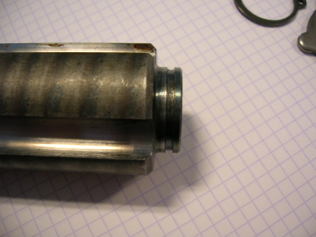

    Je suis en pleine restauration de halfshaft de 280z (bras de transmission entre le diff arrière et le différentiel).
    J'ai un R200 3.9 pour remplacer mon R180 3.36 actuel, je revois donc les arbres de transmissions.
    Je dois raccourcir le coté conducteur à cause du fait que le R200 est plus large d'un coté par rapport au R180.
    Pour ça, j'ai besoin de tourner l'arbre pour revoir l'extrémité.
    Il faut pour cela un tour assez gros pour faire passer le bras. J'en ai 1 au taf mais il est trop juste.
    Avez-vous des plans d'un bon atelier autour de Paris qui pourrait faire ça?
    Tous ceux que j'ai contacté bossent pour faire des protos à petite échelle et refusent de faire une unique pièce.
    J'ai mis aussi des photos de la pièces en question

                    ?a y est! mon arbre de direction est raccourci!
                    J'ai finalement utilis? un atelier qui ne fait que du prototype petite s?rie. Le responsable technique qui s'occupe de Delphi m'a fait un cadeau. Il m'a fait la modif gratuite!
                    La premi?re approche fut de tourner la pi?ce pour l'usiner. Impossible finalement ? faire, le m?tal est trop dur, les ar?tes discontinuent ont eu raison des outils de coupe.
                    J'ai ensuite envisag? de "juste" couper l'arbre et de souder la petite coupelle qui retient les billes. Les mat?riaux ?tant durci d'un cot? et chrom? de l'autre, j'ai aussi lach? l'affaire.
                    Au final, j'ai fait couper la pi?ce par ?lectro ?rosion (m?thode que je ne connaissais pas)
                    suivi de la cr?ation un trou suivi d'un filletage pour une vis M8 (le centre de l'arbre n'est pas durci)
                    Avec un coll?gue, on a r?alis? une bague en m?tal qui permet de remplacer le circlip d'origine avec un tour avec un al?sage pour centrer la pi?ce sur l'arbre.
                    Au passage, voila le dessin de l'insert (la dimension 12.95/13.00 de l'al?sage d?pend de la vis ? utiliser):
                    La vis sera fix?e avec du frein filet et serr?e au couple. Voila donc le travail! Y'a plus qu'? peindre et ? installer!
