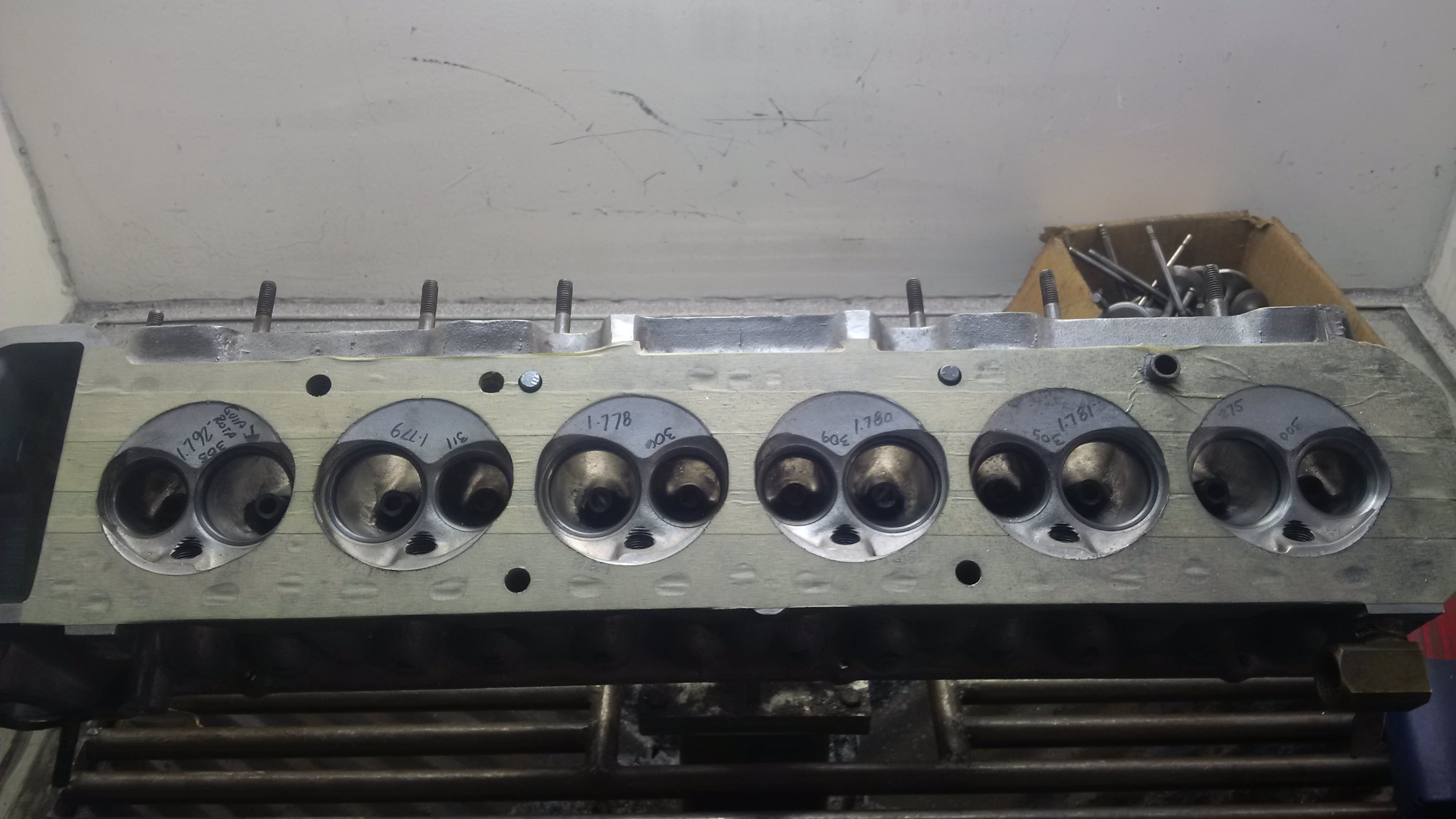

                                une culasse E88 avec modif des soupapes gaz. En cours....c'est long...
