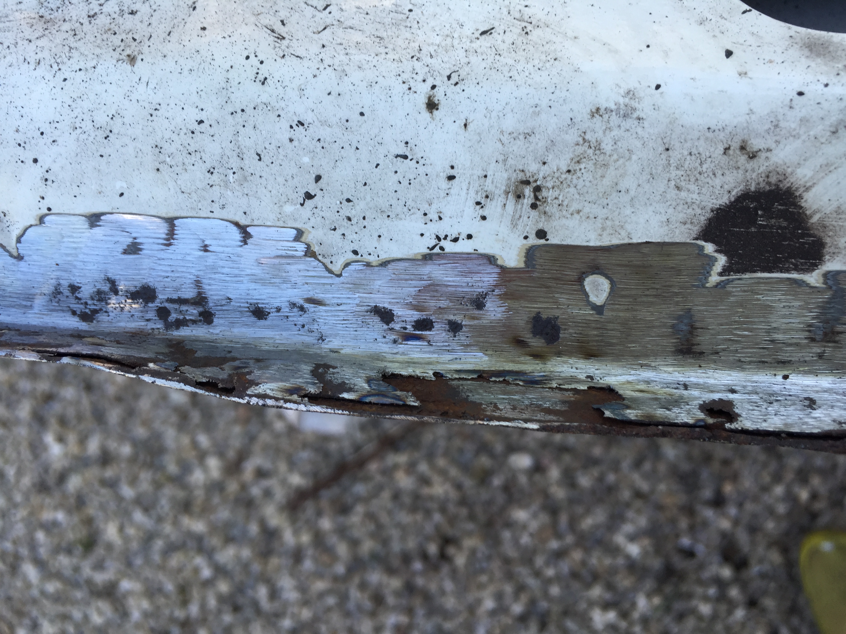

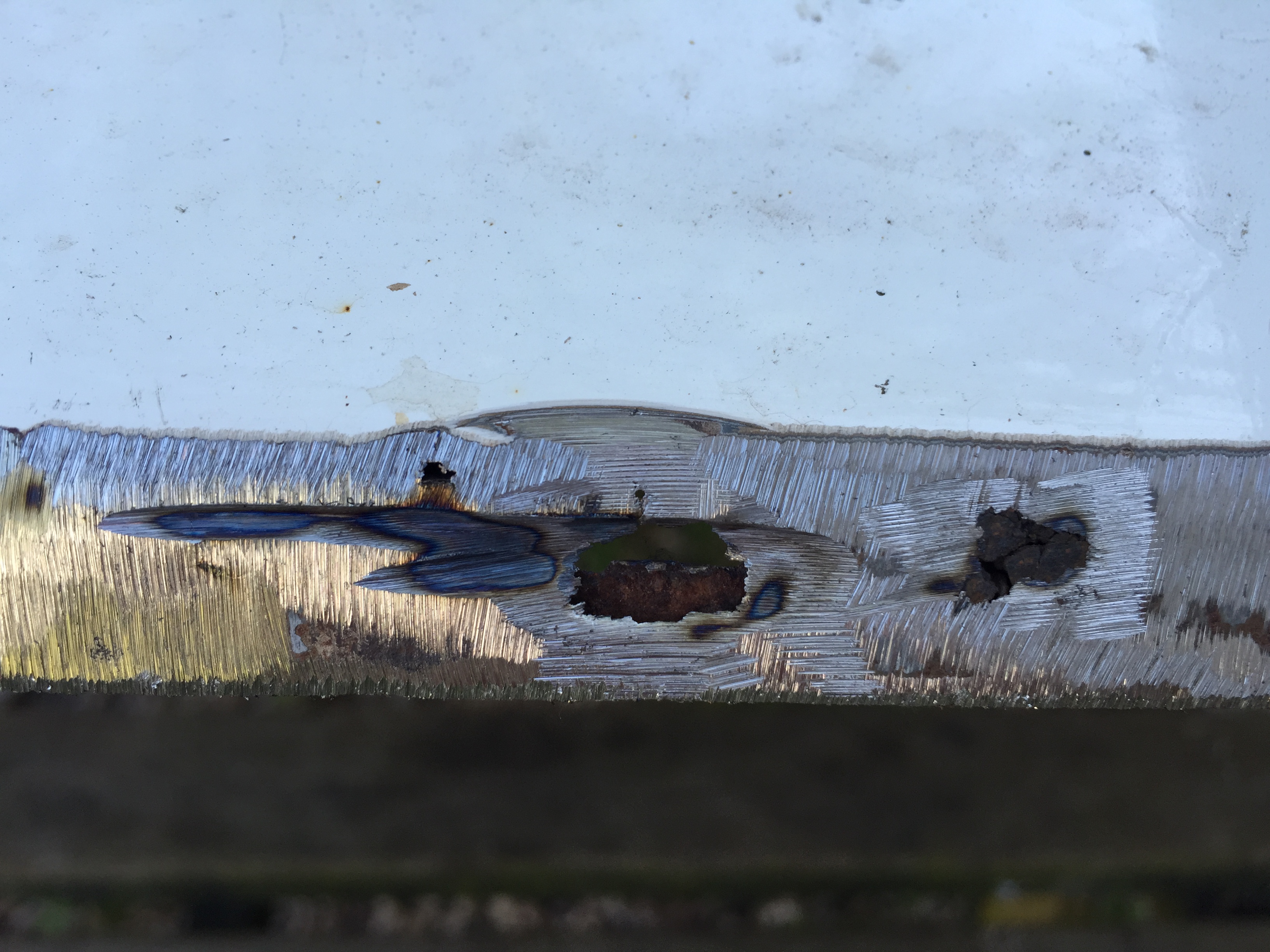

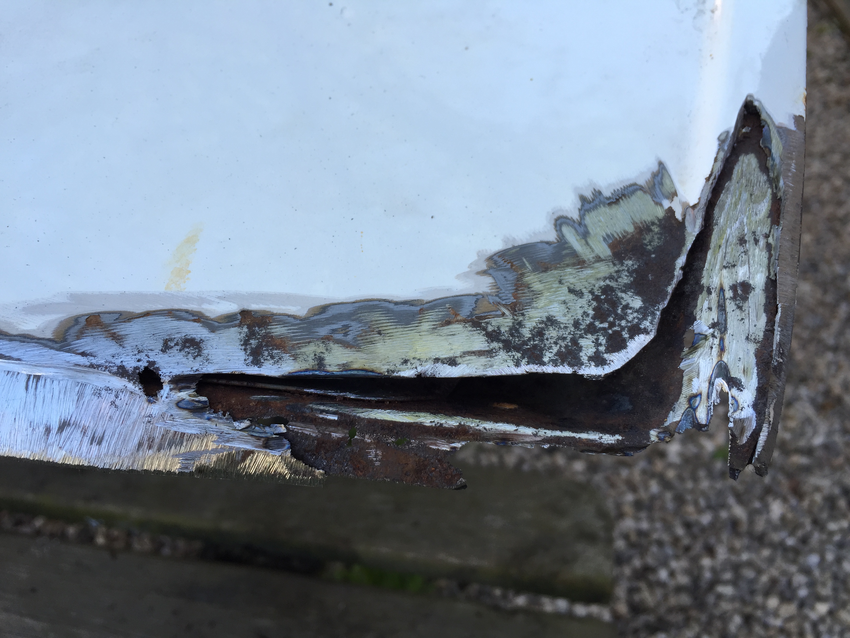

                      Malheureusement je pense qu'un plasturgiste ne suffira pas!!! Voilà ce que j'ai trouvé en grattant un peu plus.....ça sent pas bon! Il a déjà été réparé d'un côté mais là.....
                      Je crois qu'une reste complète s'impose!!!
                        Les frères Blackson sont passés par là !!
                        jamais vu aussi épais ! appliqué à la truelle portugaise comme je dis toujours !

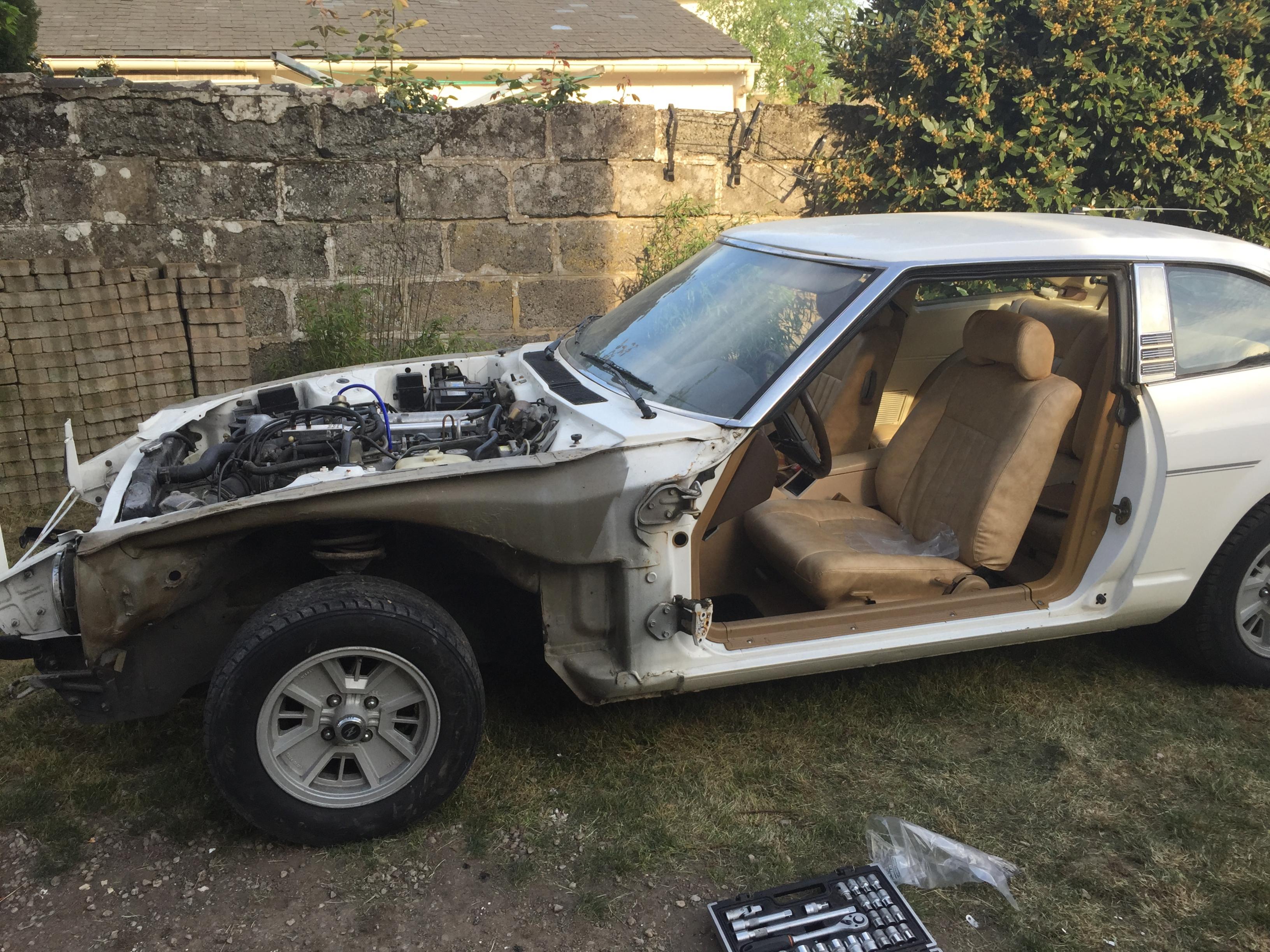

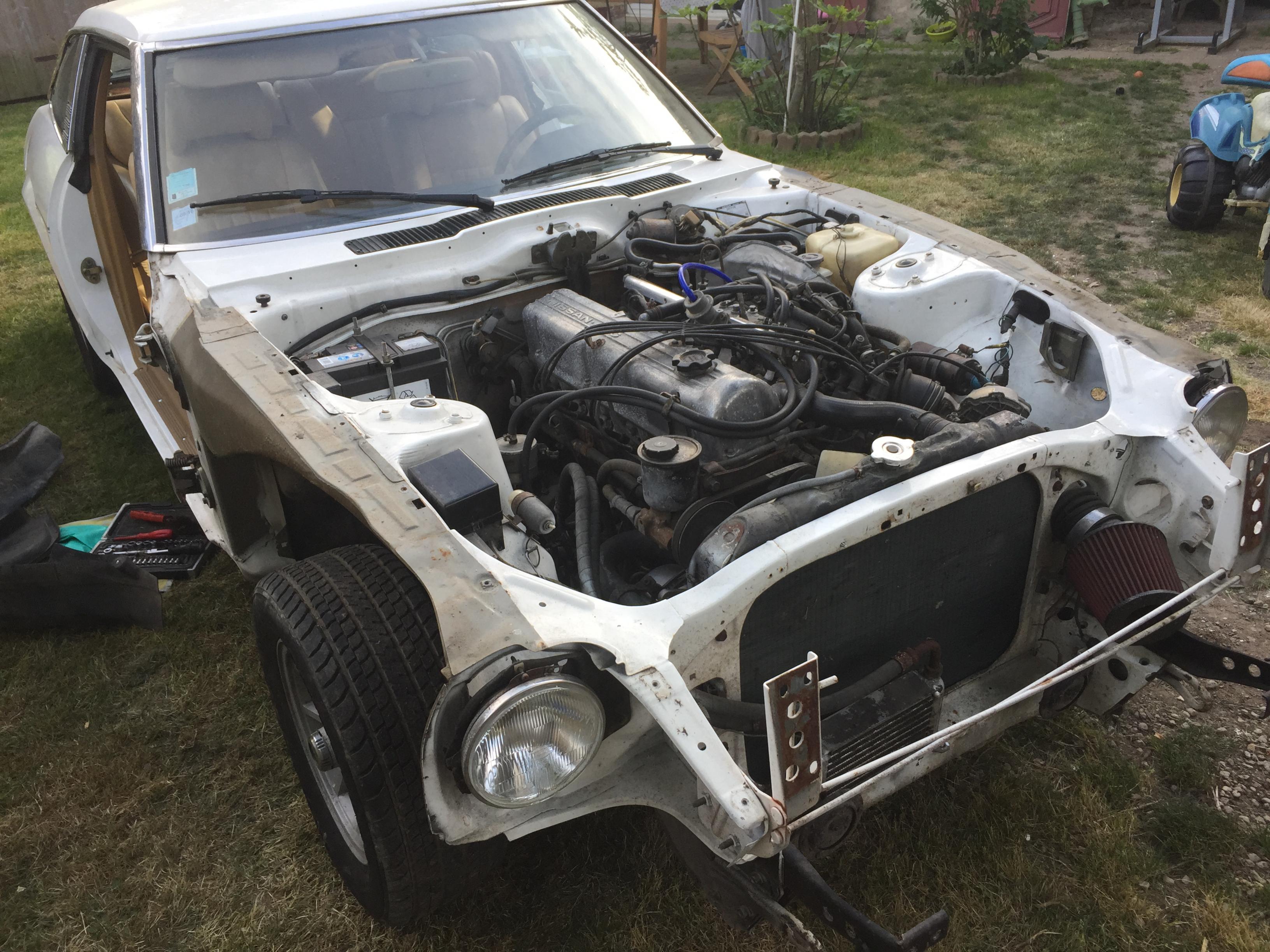

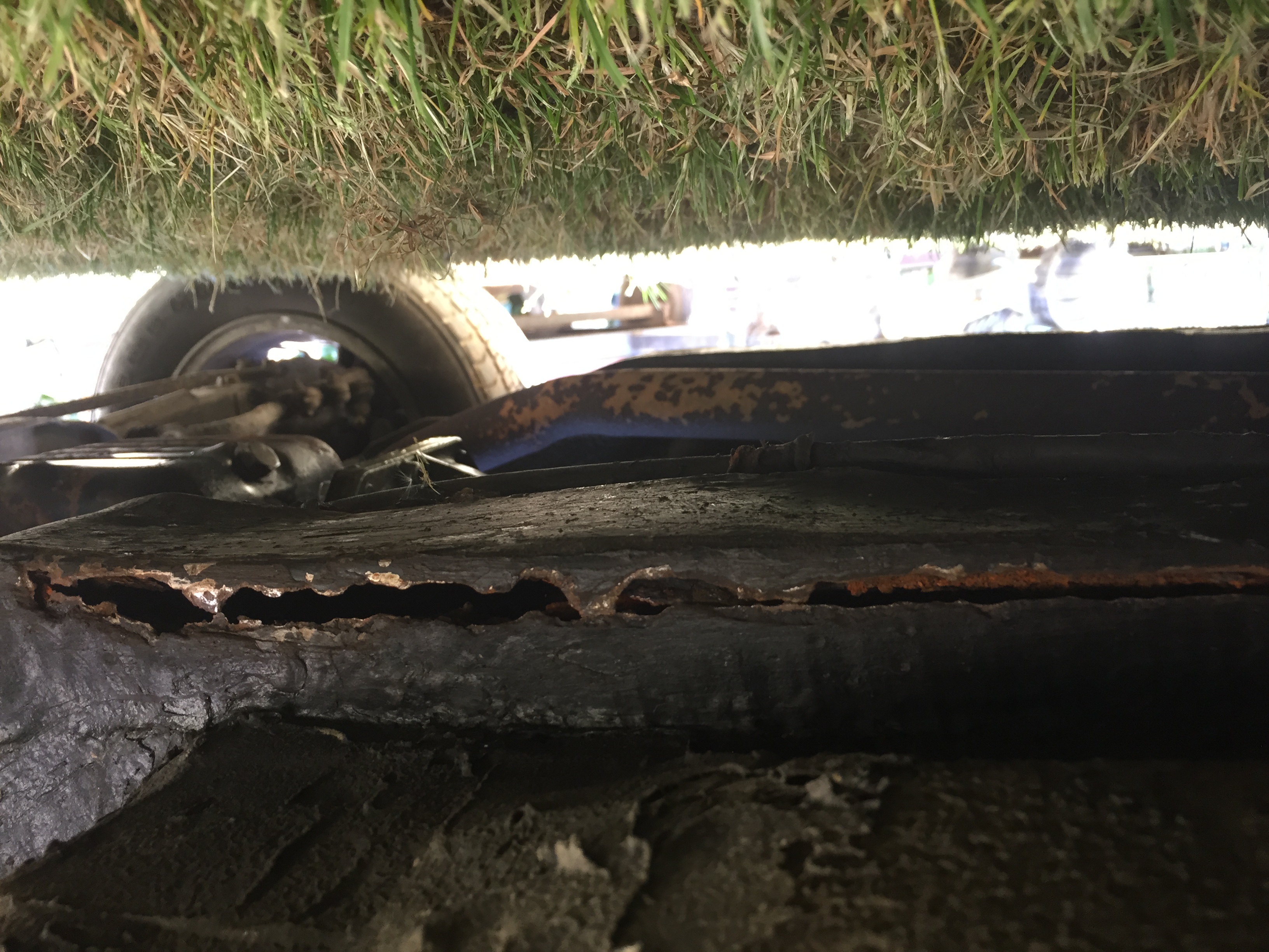

                          C'est clair! Je pense même à un bain de blackson! Donc démontage en cours pour voir les dégats. Au vue de la peinture je pense que je vais faire un rat's....unique en france non?
                            Tu as l'air d'avoir un problème principal sur les planchers... Le reste a l'air assez correct! il reste à voir l'arrière autour des ailes et du coffre...
