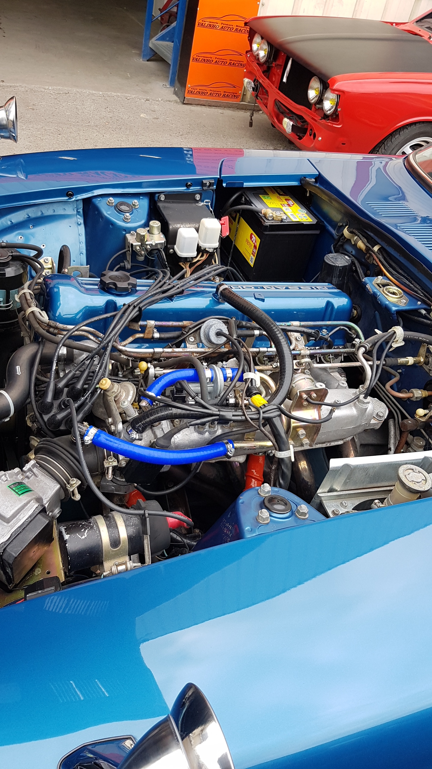

  • Ayé Ayé !!!!!!!!!!!!!!!!!!!!! je l'ai ! plein de bonnes nouvelles et certaines choses non résolues ... mais mineures !
    Un moteur propre :
    - cache moteur
    - compartiment Batterie repeint, câblage neuf jusqu'au démarrage et coupe circuit !
    - plein de durites renouvelées (c'est beau le bleu ! )
    Des Bras et essuies glaces top moumoute !
    etc...
    Bon j'attends la facture aussi lol.

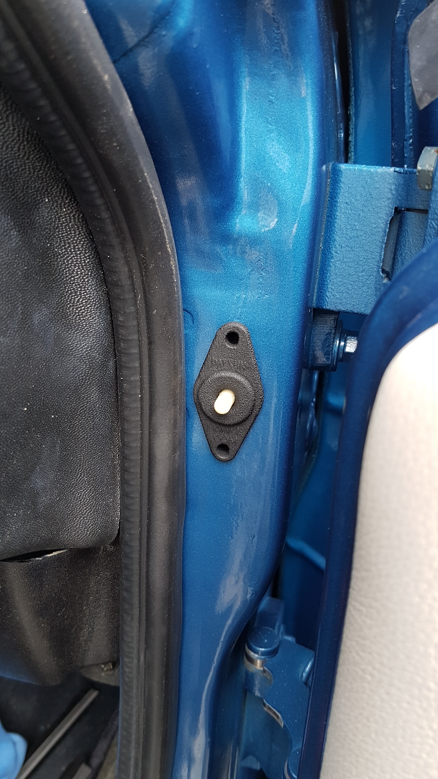

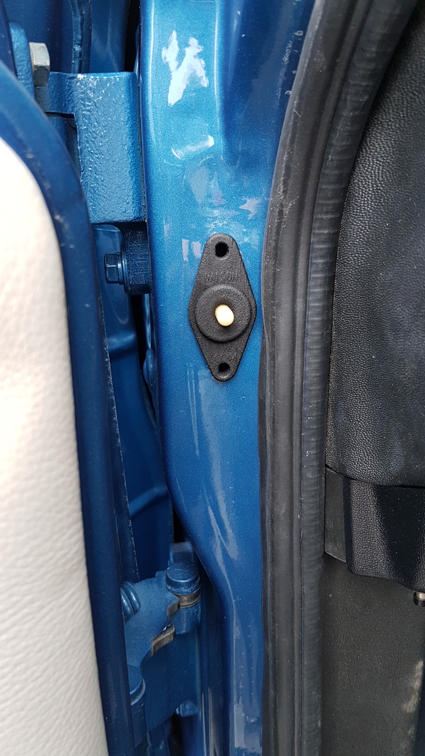

    Cerise sur le gâteau : les pièces 3D imprimées ça marche !!!!!!!!!!!!!!!!!!!!!

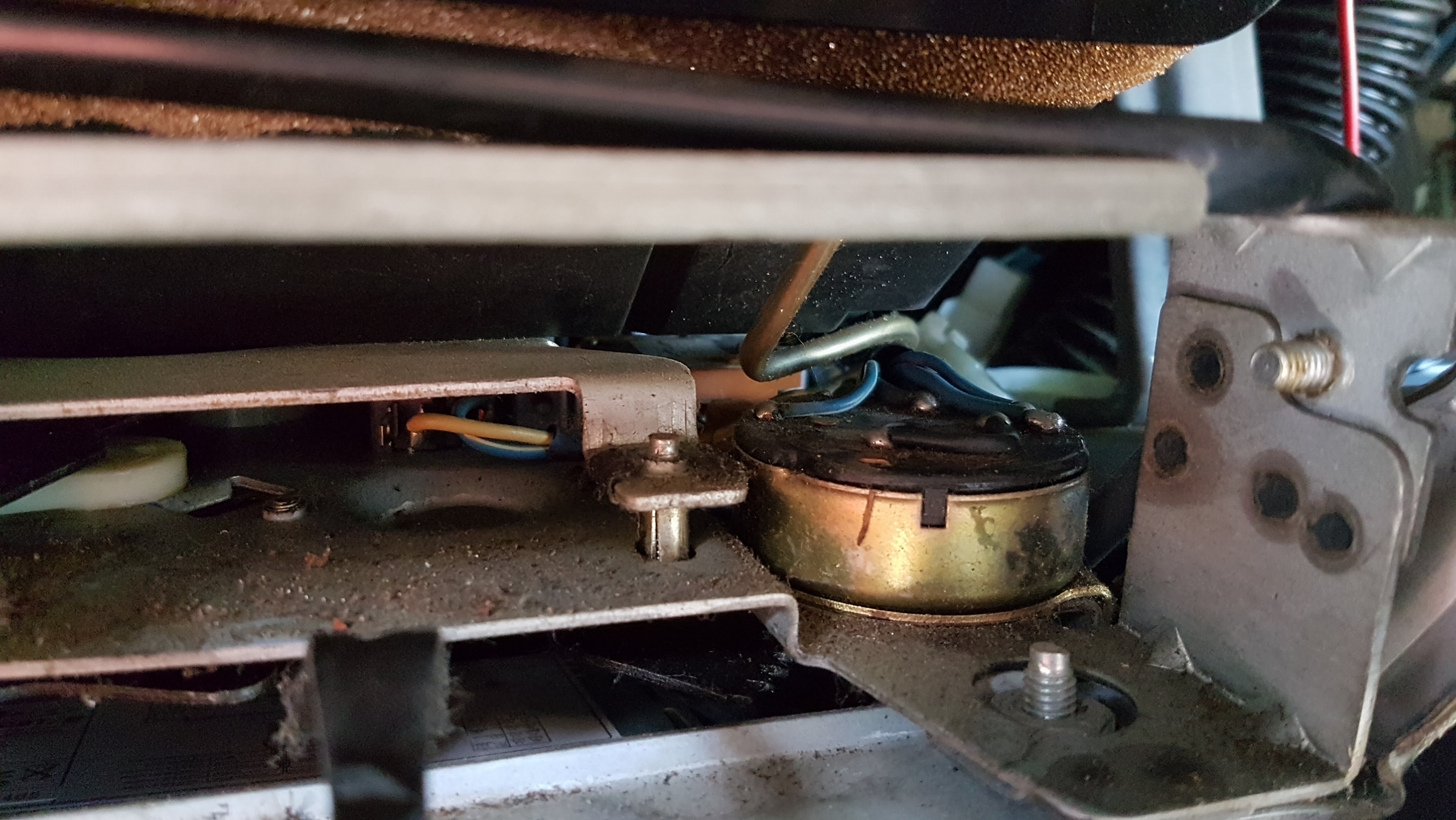

      • Hello tous!
        Vous avez suivi les soucis de surchauffe. À priori réglés lol.
        Reste les problèmes du chauffage habitacle. Avec Benoît aujourd'hui on a essayé mais pas trouvé. Là réglette chaleur ne donne rien. Idem problèmes des clapets. La réglette du haut semble ne rien enclencher sauf la clim lol.
        Le 3eme problème lié à l'intensité (le niveau 4 ie HI) de la soufflerie est réglé ! Une soudure ayant lâchée. Benoît a trouvé ça très vite...
        Pour les 2 soucis restant je suis preneur d'idées avant de tout devoir démonter. Mon modèle avec Clim dispose d'un système avec du vide genre électro pneumatique...
        Un grand merci à Benoît pour son aide ce jour et réparation d'un des soucis.
        On fiabilise.... doucement !
          Selon les fofo USA il faut verifier les tuyaux vacuum. Petits tuyaux qui partent de 2 petits cylindres... cote tete amortisseur passager
      • Voilà la commande du ventilo soufflerie dont un fil avait lâché

          C'est une commande à dépression? Je n'aurais pas cru!
          comme ma 280zx
          tu as certainement une fuite; j'ai dû changer les capillaires à dépression de commande.
          j'avais acheté une bobine de 10m de tuyau noir silicone pour dépression.
          j'en ai encore plein à la maison
          faut qu'on voie ça à l'occasion
          • Marc, c'est ce que j'ai vérifié et recoupé les branchements. Pour aller plus loin dans la recherche il faut mettre sous pression ou dépression le circuit et chercher chercher..

                  • Ola les Zamis !

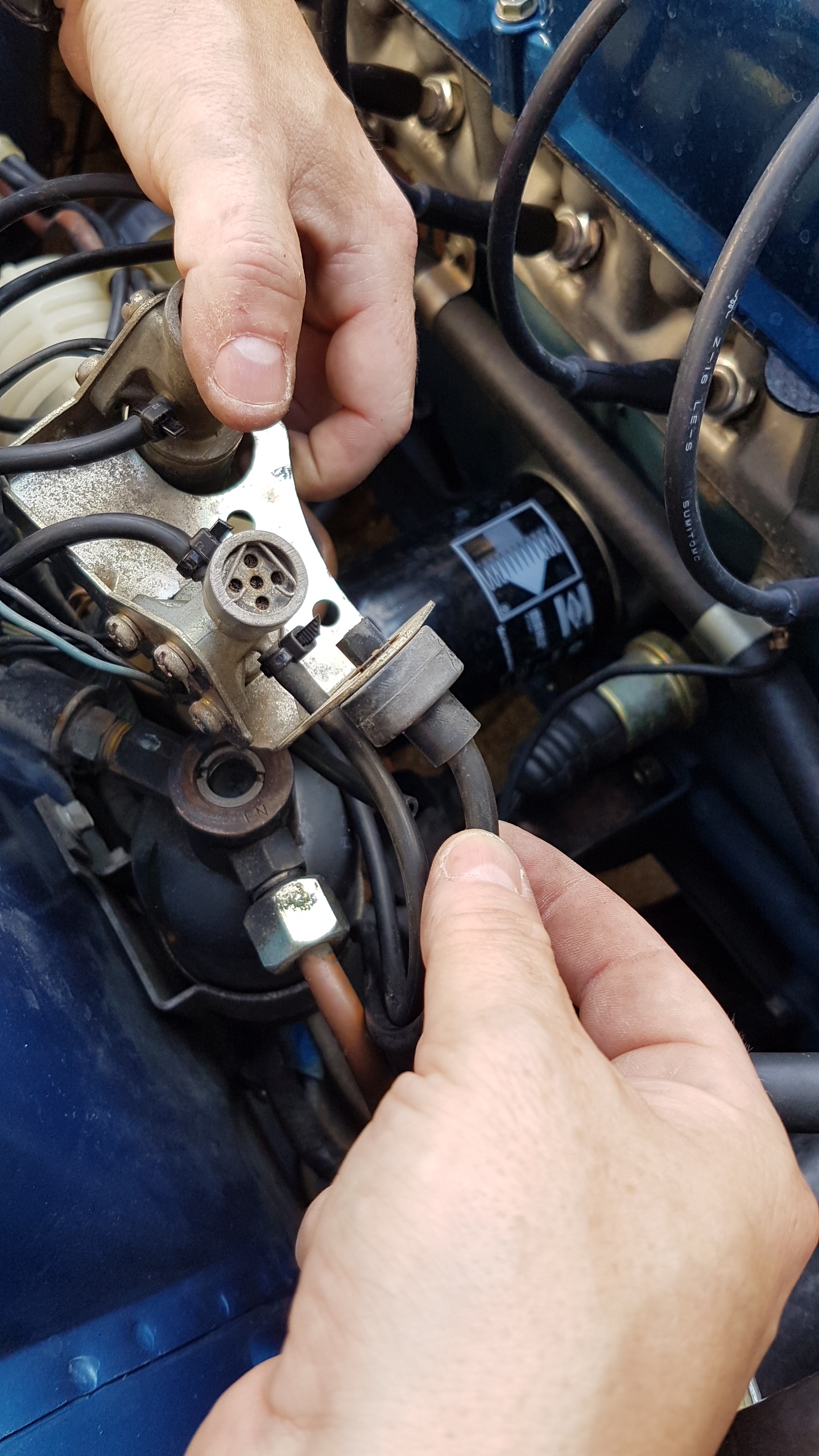

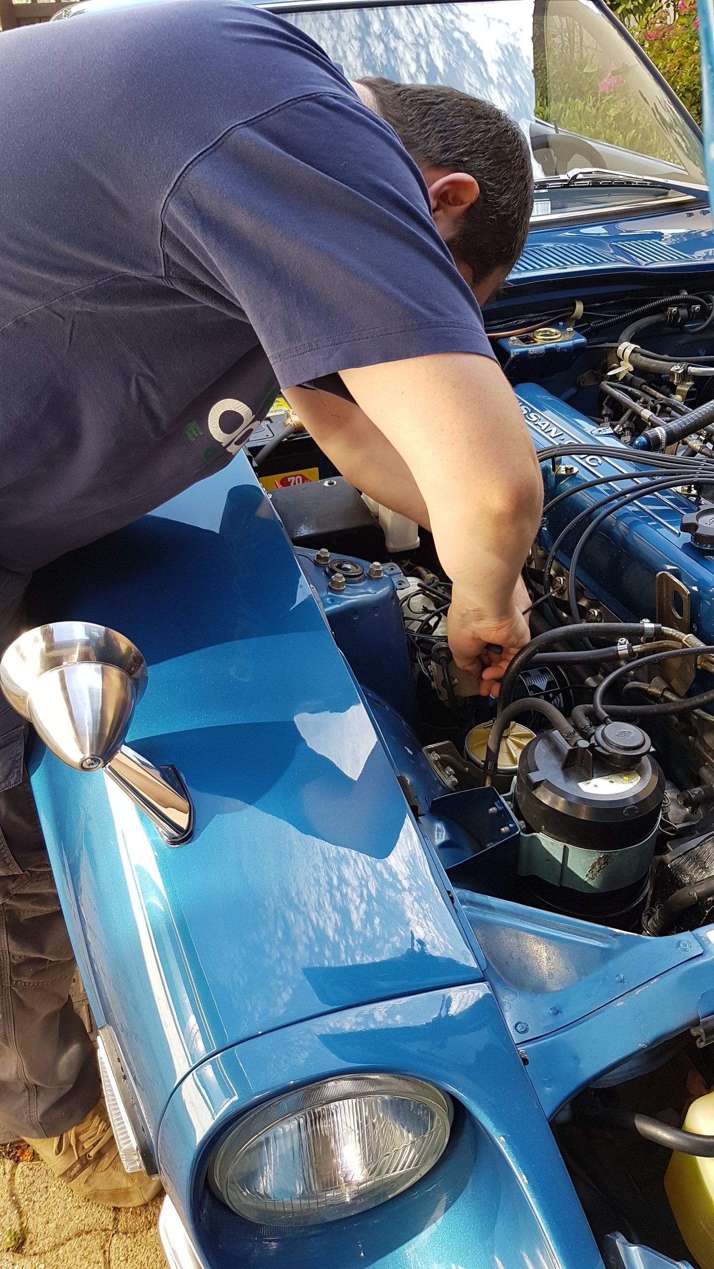

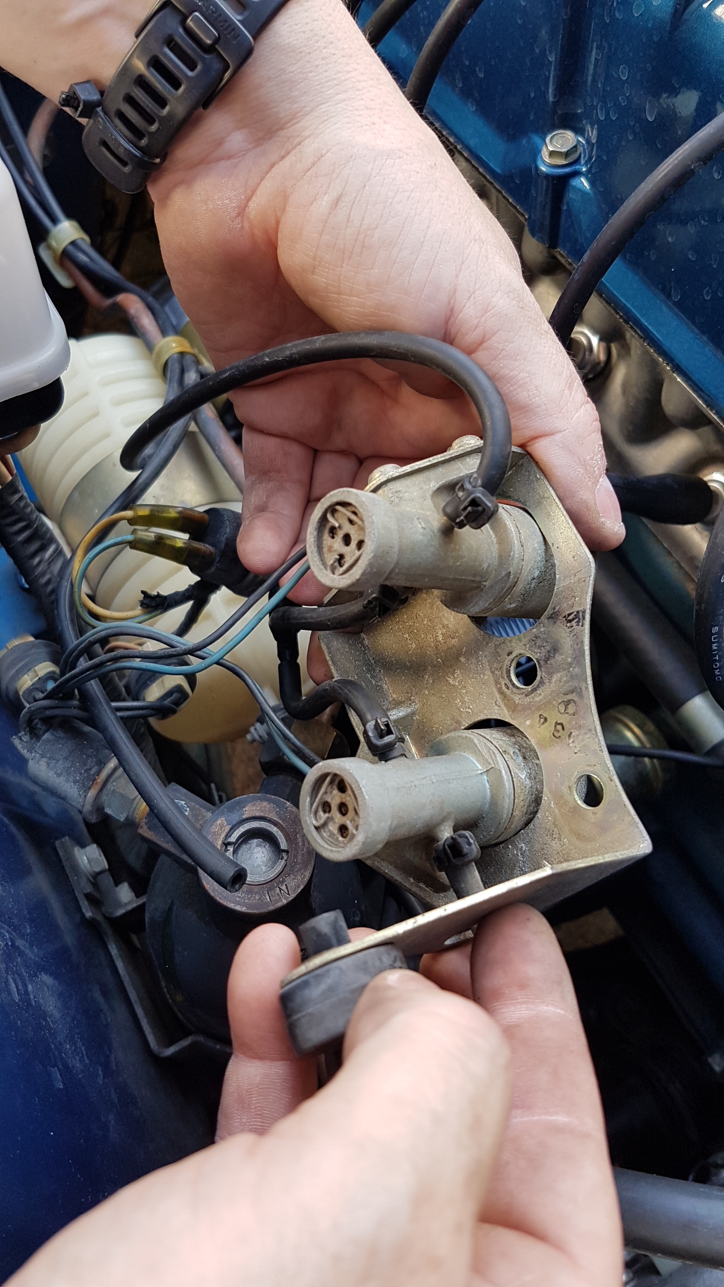

                    Après les diags de Stef de mon 93 (et Charly pour le remplacement des pièces en garage c'est mieux), Benoît (soudeur hors pair), c'est Sylvain qui s'y est collé ! Sylvain c'est le pro de la dépression !!! . Merci pour votre temps et vos humeurs joyeuses !
                    Il a trouvé en peu de temps la raison de la panne (manque d'aspiration... ) grâce à son expérience sur sa ZX climatisée comme moi. Un "pauvre" clapet anti-retour qui n'était pas HS mais monté à l'envers ie circuit/petits tuyaux à l'envers.... le chauffage comme les clapets marchent du feu de dieu maintenant! c'était tout con mais pas évident quand on connait pas!
                    On en a profité pour sécuriser certains petits tuyaux... le clapet anti-retour c'est l'espèce de cylindre en caoutchouc avec une entrée et sortie...
                    Muchas gracia les Zamis ! elle est prête pour le grand nord allemand .
                    En photos... voilà le travail ! Je vous laisse apprécier ... Vous comprendrez bien qu'après avoir soigné la dépression de ma Z, il fallait gérer la notre !
