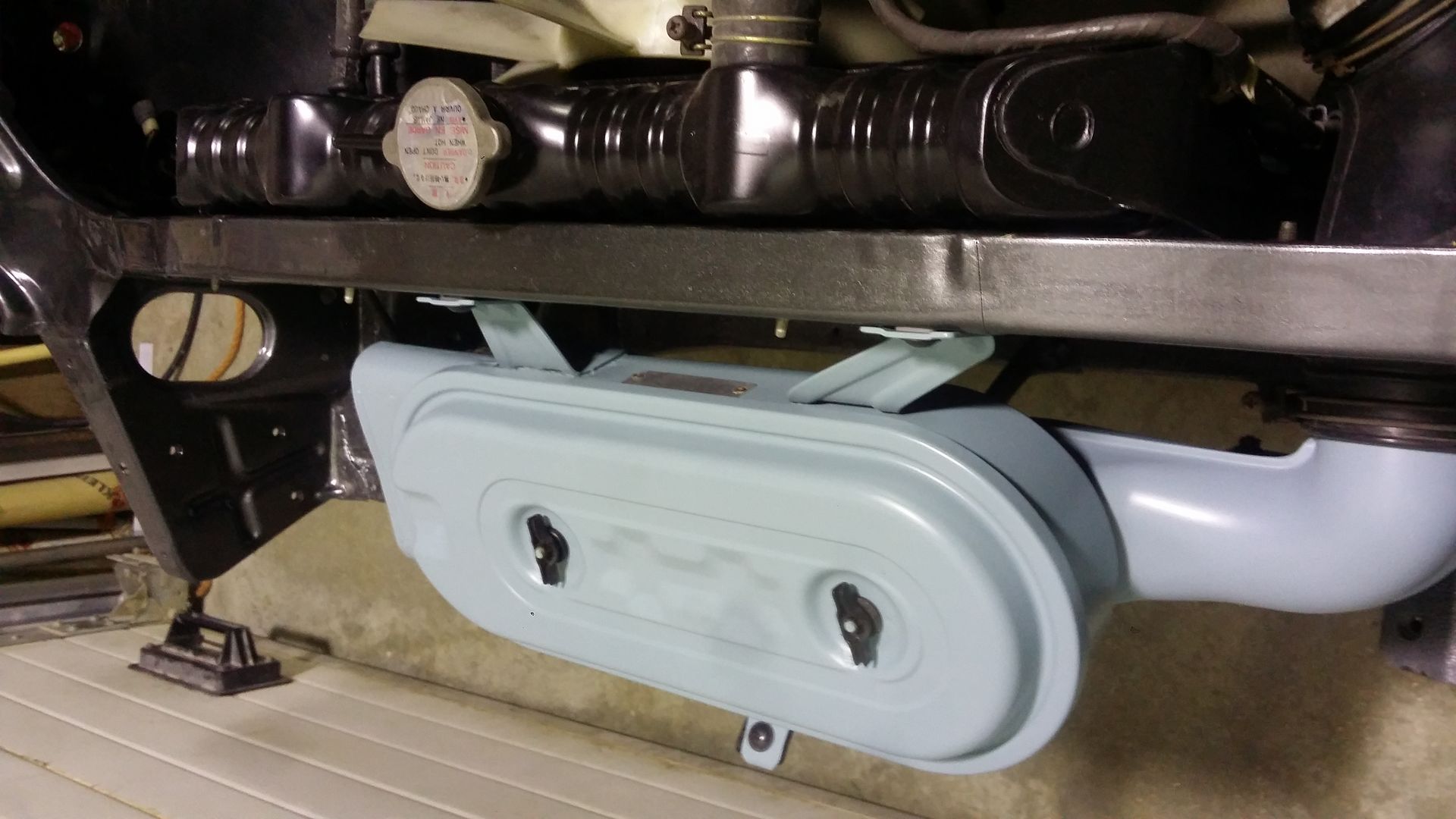

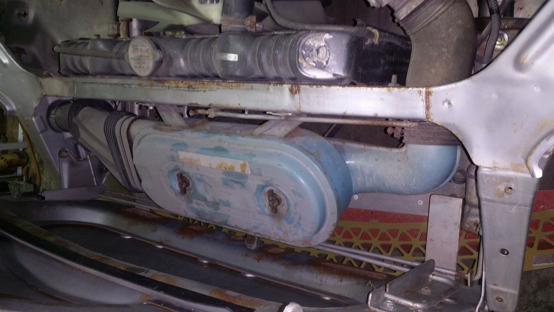

Le bolide de Thierry M.
Nom : 		20150128_205840 [Résolution de l'écran].jpg
Affichages :	1
Taille :		246,7 Ko
Nom : 		20150224_205016 [Résolution de l'écran].jpg
Affichages :	1
Taille :		207,7 Ko
      'on' s'occupe du patrimoine comme même.
        OUI..!
        Elle est vraiment partie pour etre re-neuve-jolie..!
        Chapeau..!
          Super taf, bravo.
          Hâte de la voir terminée !
