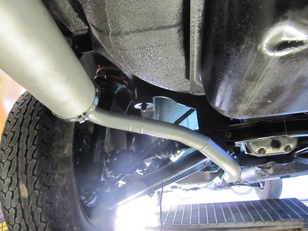

Bonjour les Zédistes !
Ca y est ! Hier elle a fait sa première fumée !
Deux petits soucis à résoudre, une fuite à la pompe à essence et un pointeau qui ferme mal.
Mais à part ça c'est ok. J'ai monté une poire pour appeler l'essence et ça fonctionne très bien. Je suis rassuré le moteur tourne bien et une fois mes 2 soucis réparés je vais pouvoir passer à la suite.
Est il nécessaire de mettre dans l'essence du substitut de plomb? dans le doute j'en ai mis ....
Quelle huile mettez vous dans la boite et dans le pont?
Merci de votre aide.
