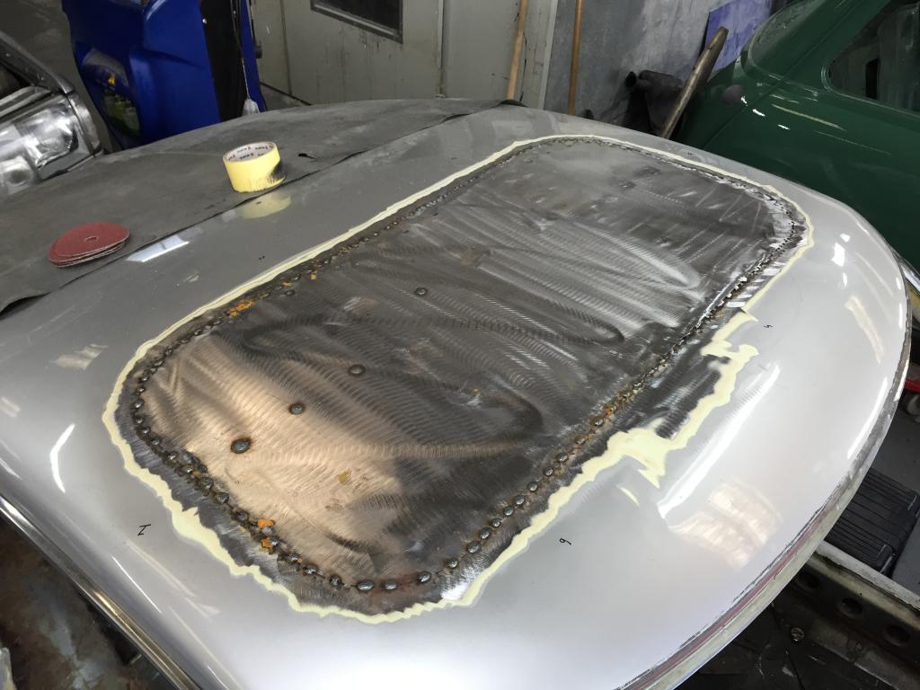

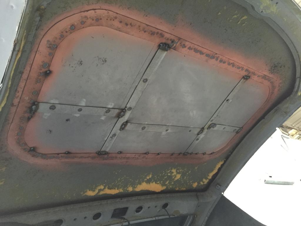

Pour en avoir discuté avec un soudeur de profession... l'opération est TRES délicate! Il s'agit de boucher un trou dans une pièce formée à la presse: L'élongation de la tôle à l'emboutissage provoque des contraintes présentes dans le pavillon qui subit des allongements différents pour tous les points de la découpe du toit ouvrant... la découpe à froid conserve à peu près le profil, et l'installation du toit ouvrant va réaligner le tout avec son cerclage.
L'inverse du rebouchage est beaucoup plus critique: La chaleur localisée de la soudure périphérique va dilater et relaxer les contraintes en provoquant des déformations sévères... donc un résultat inacceptable visuellement en vue rasante sur le toit!
Si l'esthétique des panneaux multiples de bouchage est discutable, je me demande si ce n'est pas une meilleure solution pour conserver la forme parfaite, et éviter le centimètre de choucroute pour finition sur une soudure d'un panneau unique...
D'autres avis sur la réalisation de l'opération?

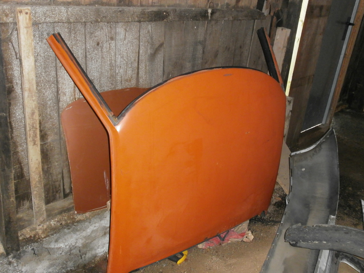

Je me souviens, à l'époque j'avais un copain qui avait une dauphine et il avait fais un tonneau avec. Le pavillon n'était pas redressable. On est allé à la casse et on a découpé le pavillon au niveau des 4 montants puis on a enlevé le pare brise et la lunette arrière et on a regreffé le pavillon sur les montants en coupant le plus haut possible.
Une fois terminé, ca ne se voyait pas.
