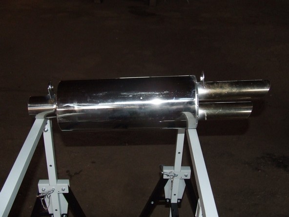

Silencieux arrière style ' Z432 / JDM '
    adaptable sur la ligne que tu ma fourni?
    au niveaux décibel pareil ou moins ?

      La réponse est oui car avec la prochaine lot :
      30x 1 5/8 collecteurs et lignes et 10x 1 ¾ collecteurs plus (si possible 10x silencieux Z432)

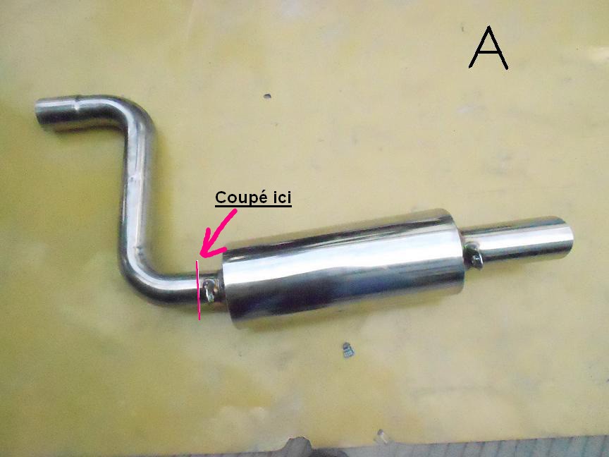

      Le silencieux à l’arrière sera séparé de la tuyau ‘S’ devant qui passe par le pont pour faciliter le montage qui va dire que quelqu’un peut choisir d’avoir aussi une silencieux Z432. Qui va dire aussi que si le tuyau ‘S’ des lignes existantes est coupé devant le silencieux fixe, celle du style Z432 peut se monter dessus (voir photo pour clarté).

      Il faudrait dans ce cas faire un 1 en 2 juste avant le silencieux. Pas terrible niveau perf je pense
      Et non, pour rester efficace et modulable, il faut que le tuyau actuelle de 63mm reste pareil à l’entrée du silencieux puis se divise dedans en 2x 51mm donc plus de tirage à l’arrière pour l’évacuation du gaz.

                                La modèle !
                                Notez l'entrée devant pour s'attaché avec le tuyau 'S' maintenant sépare du silencieux, celle de série aussi.
                                L'avantage, c'est ça va être plus facile à monter.
