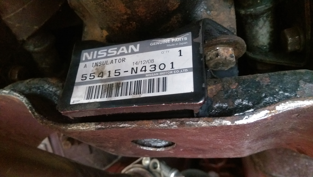

        salut a tous
        petits travaux d'hiver
        suite à un bruit étrange au niveau du pont , j 'ai d'abord cru que mon pont arriere avai un serieux probleme;
        c'était en fait le silent bloc qui été mort et du cout l'arbre tapé sur le support de frein a main.
Nom : 		IMAG2390.jpg
Affichages :	409
Taille :		375,4 Ko
        merci sean pour la reférence .

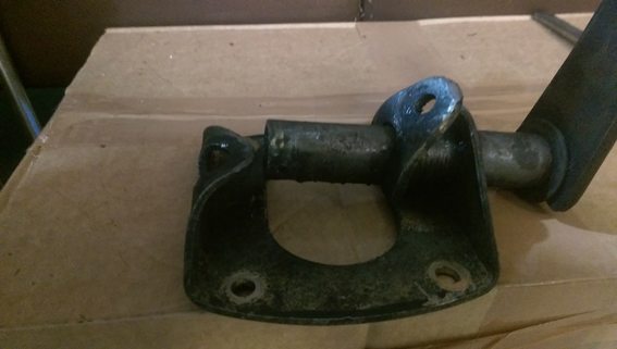

        par contre , je me suis bien fais C.... a sortir le support du frein a main tout tordu .
Nom : 		IMAG2400.jpg
Affichages :	351
Taille :		329,9 Ko
ID : 			207433 Cliquez sur l'image pour la voir en taille réelle
Nom : 		IMAG2404.jpg
Affichages :	388
Taille :		122,3 Ko

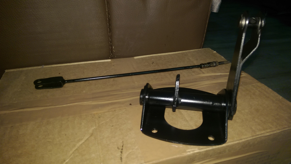

        apres redressage , un cout de brosse , produit anti rouille et peinture
Nom : 		IMAG2411.jpg
Affichages :	384
Taille :		330,7 Ko
        y a plus qu'a remonter

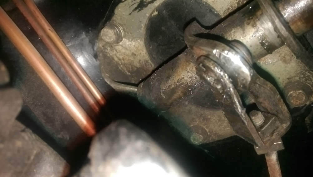

      • #94
        Salut,
        Voir photo pour modif à faire sur cette pièce car lors de forte soll icitation l'écrou vient en contact...
        B
