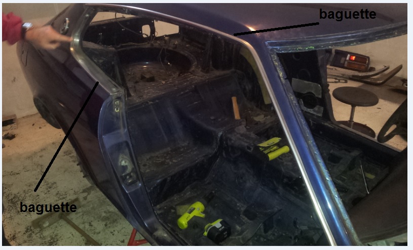

    Bonjours à tous. Toujours dans le démontage
    Est ce qq un sait comment retirer les baguettes alu/chromées autour des portes, bien sur sans les casser . Voir photo
    merci
    Ils se de-vis non ?
      La baguette du haut se déclipse.
      Et le jonc de tour de vitre se dévisse (3 vis de mémoire).

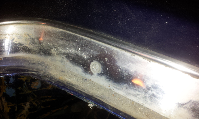

        Merci. En regardant de plus prêt il me semble que le jonc de fenêtre est riveté
          Alors perceuses....doucement.
            Sur les jonc de baie tu a des clé au angles et au milieux
            Tu enlève d'abord les clé puis tu sort le jonc il est maintenu par le joint
            Vasi molo avec un petit tourne vis crusi
            Laine d acier 0 pour les nettoyé
            Pour les gouttière faut lever du bas veres le haut
            Commence par le côté du ayon Le plus galère c est de les remettre sans
            Ni.... La peinture

              Le contours des fenêtres en inox sur la mienne était visé par l'extérieur de la portière

                    En effet le contour des fenêtres et riveté.
                      Alors perceuse!!!
