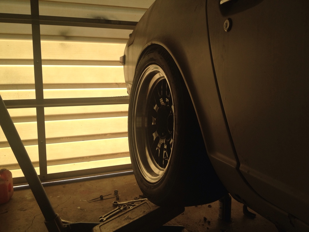

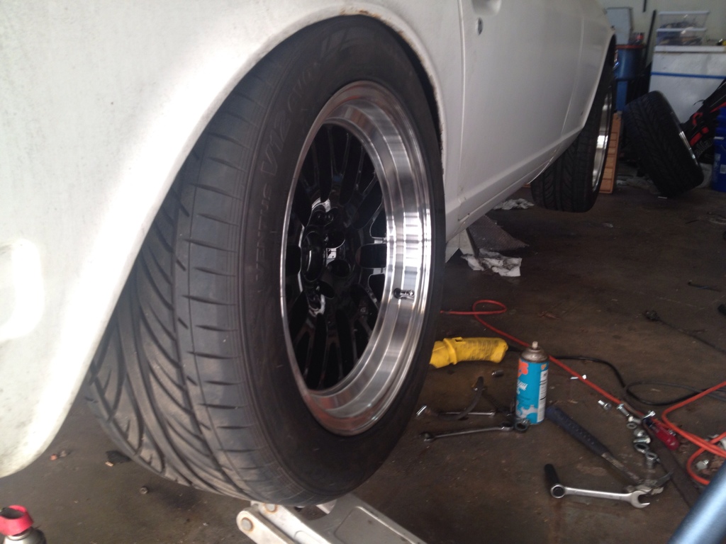

    • En 16x8 ET 0 montée en 225/50/16
      ça semble rentrer.
      Je ne vois pas le mess de SEAN pour le tarage des ressorts...
      mais il y a la réponse... c'est bon.!!!

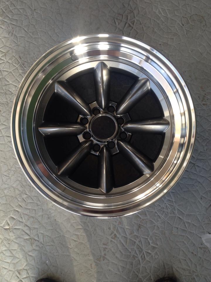

        Et les jantes XXR 537 en gunmetal... 16x8
        http://www.xxrwheels.com/xxr_537.shtml#
          ça semble rentrer.
          ça frotte!!!!!!!

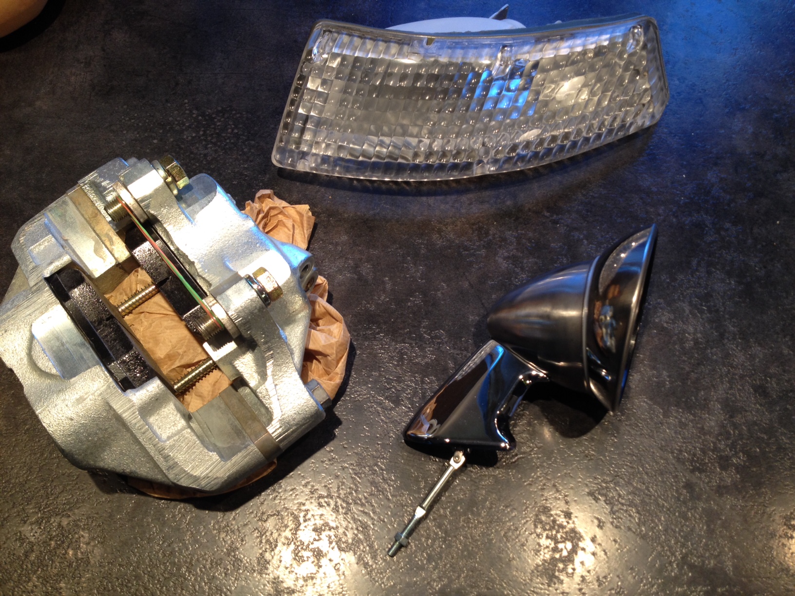

            • Le pere noël passe sans cesse, j'ai du faire le tour des postes/chronopost...
              - freins arrivés... 28Kg..!
              - bump steers arrivés.
              - clignos Kearlz transparents arrivés (un cache de plafonnier en cadeau)
              - des petites enceintes en 13Cm arrivées
              - les rétros d'aile d'origine ..!!! Arrivés..!
              - 4x Pneus en 225/50/16 (diametre impec' mais oui ça semble bien large)
              Je suis tout contant du coup...!!!!!

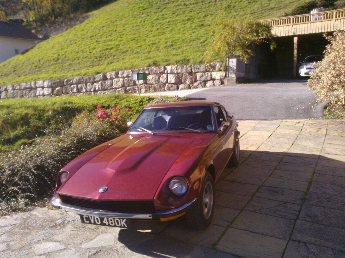

                              • 2 ou 3 Photos pour égayer la fin 2014..!
