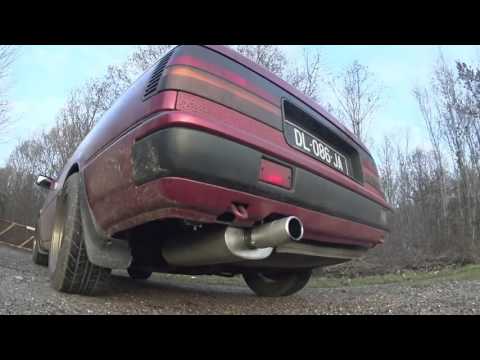

        J'ai aussi commandé deux fois le tube d’échappement que j'avais besoin, mais plus en stock, même sur ebay UK. Donc je décide de le fabriquer moi même en inox.
        Parfaitement bolt on en place de l'origine, et plus aucune fuite ! La Silvia retrouve un son agréable

          • Joli résultat, travail parfait, jolie rencontre, joli coin de ballade...
            Manque plus que le temps pour faire un tour dans les vosges!
            Bravo en tous cas!
            • Moi aussi j'aurai un joli pot comme ça quand Sean sera prêt
              • Merci à vous, content que sa plaise, et content d'avoir redonné une nouvelle jeunesse à cette voiture qui le méritais !
