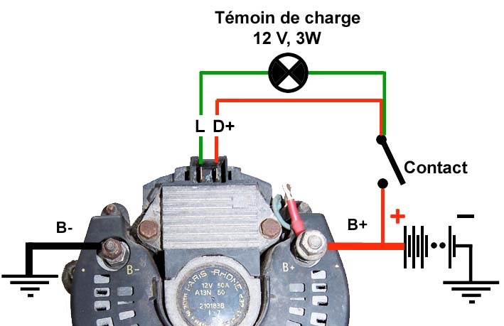

                un schéma vaut mieux que de longs discours

                apparemment tu as un alternateur avec le régulateur incorporé donc regarde le branchement sur le dessin et vois si tous est ok.
                  C'est çà l'alternateur de la voiture? Ca n'a rien à voir avec les photos de j'ai sur le bouquin!
                  Le schéma, tu le trouve sur le bouquin moteur scanné sur le forum dans la partie circuit electrique.

                    Alors l alternateur ne ressemble pas du tout à ca, et les lettres ne correspondent pas à celles sur la photo non plus.
