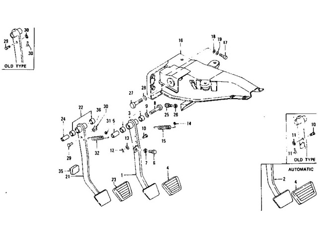

    Salut,
    J'ai un petit claquement sur ma pédale d’embrayage, j'ai l'impression que la pièce N°22 sur le plan joint est usée.
    Avez-vous déjà changé cette pièce?
    La pièce est commune de la 240Z à la 200SX.
    http://www.ebay.com/itm/Datsun-240Z-...62392d&vxp=mtr
    Merci
    Benoit
    280Z et 240Z.
    Si la pièce est usée, à voir la portée sur la pédale aussi
    Question idiote:
    Tu as vérifié que le Mastervac et maître cylindre ne sont pas desserrés?
    D'un Z qui veut dire...
      Envoyé par datsun240z Voir le message
      Question idiote:
      salut
      oui j ai verifie, je te montre le 21 si tu viens a montigny?
