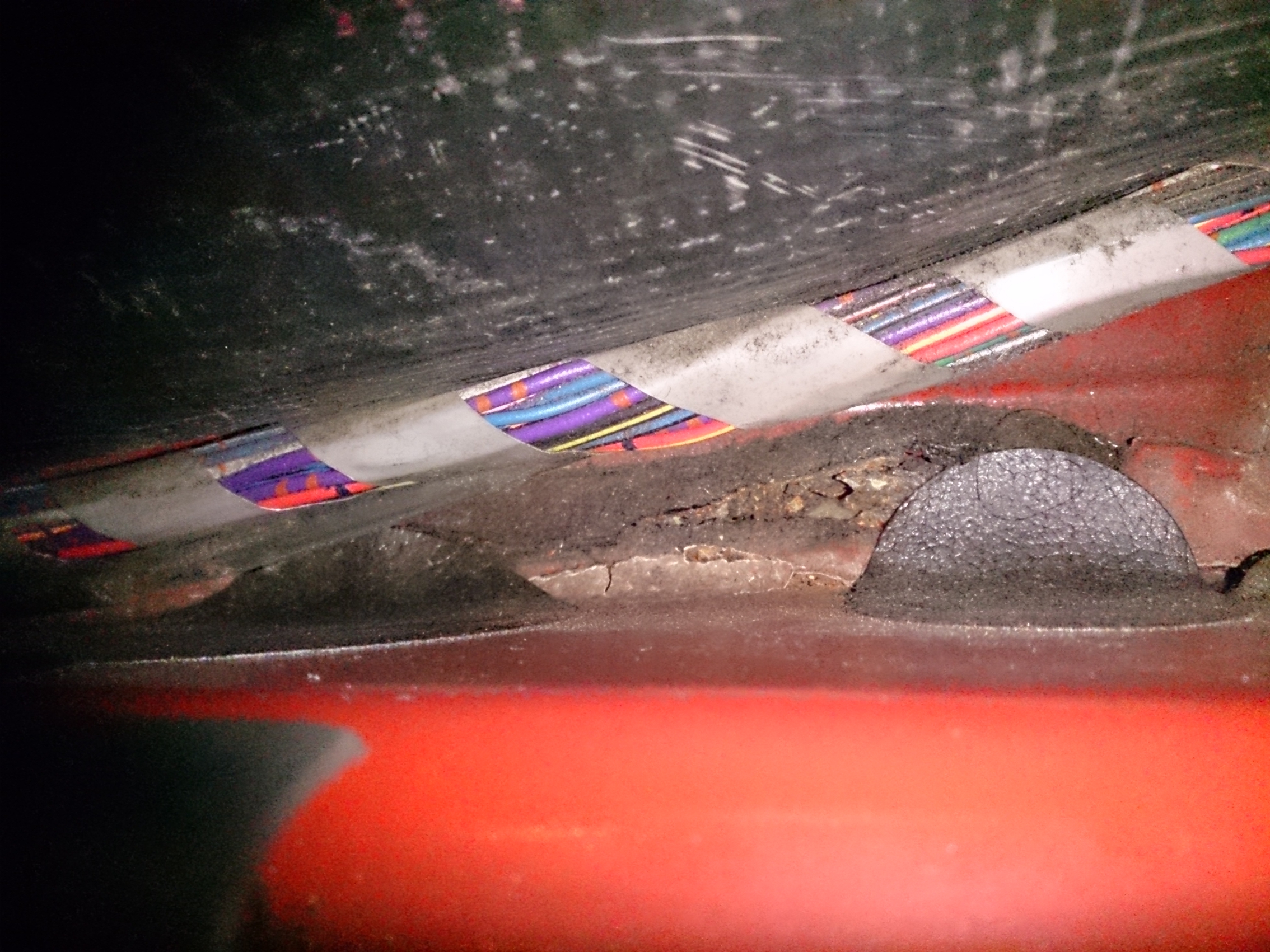

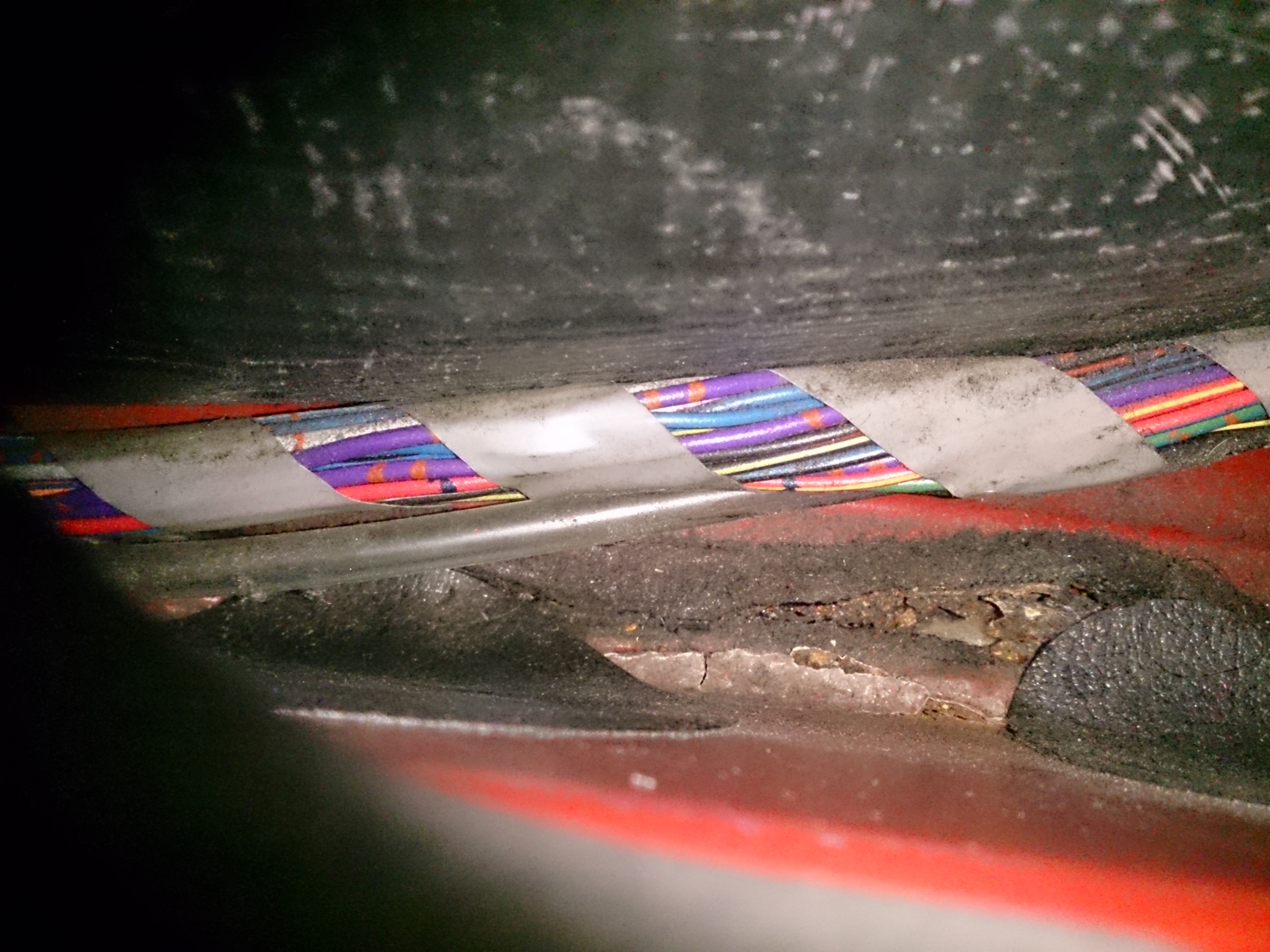

                          J'ai démonté les moulures en plastique des bas de portes et j'ai découvert que le plancher (là ou il remonte pour rejoindre les bas de caisses) est fissuré, bouffé sans doute par la rouille en-dessous sauf que en-dessous ici on ne voit rien c'est complètement recouvert de blackson !
                          Je ne sais pas si c'est fissuré du début à la fin mais ce que je sais c'est que là ça sent vraiment la fin de cette caisse !
                          La fissure est large de +/- 1.5 cm voire 2 cm !
                          Là ça devient complexe tout de même.
                          Les photos montrent le côté gauche, le côté droit est moins attaqué mais fissuré quand même.

                            A ce stade, je me demande si le vendeur savait lui-même ce qu'il te vendait!
                            Comme il ne sait pas ce que tu as découvert, essaye d'imaginer de lui faire reprendre, en lui faisant miroiter que tu le débarasse de la swappée!
                            Au prix que tu avais donné, le risque est limité, et encore une fois, je doute que la Lithuanienne soit dans le même état (mais à vérifier...)
                            Pas de précipitation, et un arrangement à l'amiable vaut bien mieux que d'impliquer le juridique sur un coup de tête...
                            Par expérience... un avocat risque de te couter bien plus cher... et pour un résultat sans garantie...

                                Si la voiture vient des Pays bas si j'ai bien compris, il fallait pas s'attendre à une voiture exempte de corrosion, je pense qu'il fallait être très très vigilant lors de l'achat sur ce point.
                                On parle là d'une zone structurelle que les carrossiers "modernes" n'aiment pas forcément réparer
                                Essai de montrer ta voiture à quelqu'un qui connait bien les ZX et qui regardera ça avec un oeil averti (même un expert aura pas la même approche car il connaitra pas le modèle...)
                                Ensuite tu pourras envisager quoi faire:
                                Il faut trouver un vrai tôlier qui te fera du travail de qualité pas un centre de réparation pour voitures accidentées...
                                Voir si l'état général vaut l'investissement
