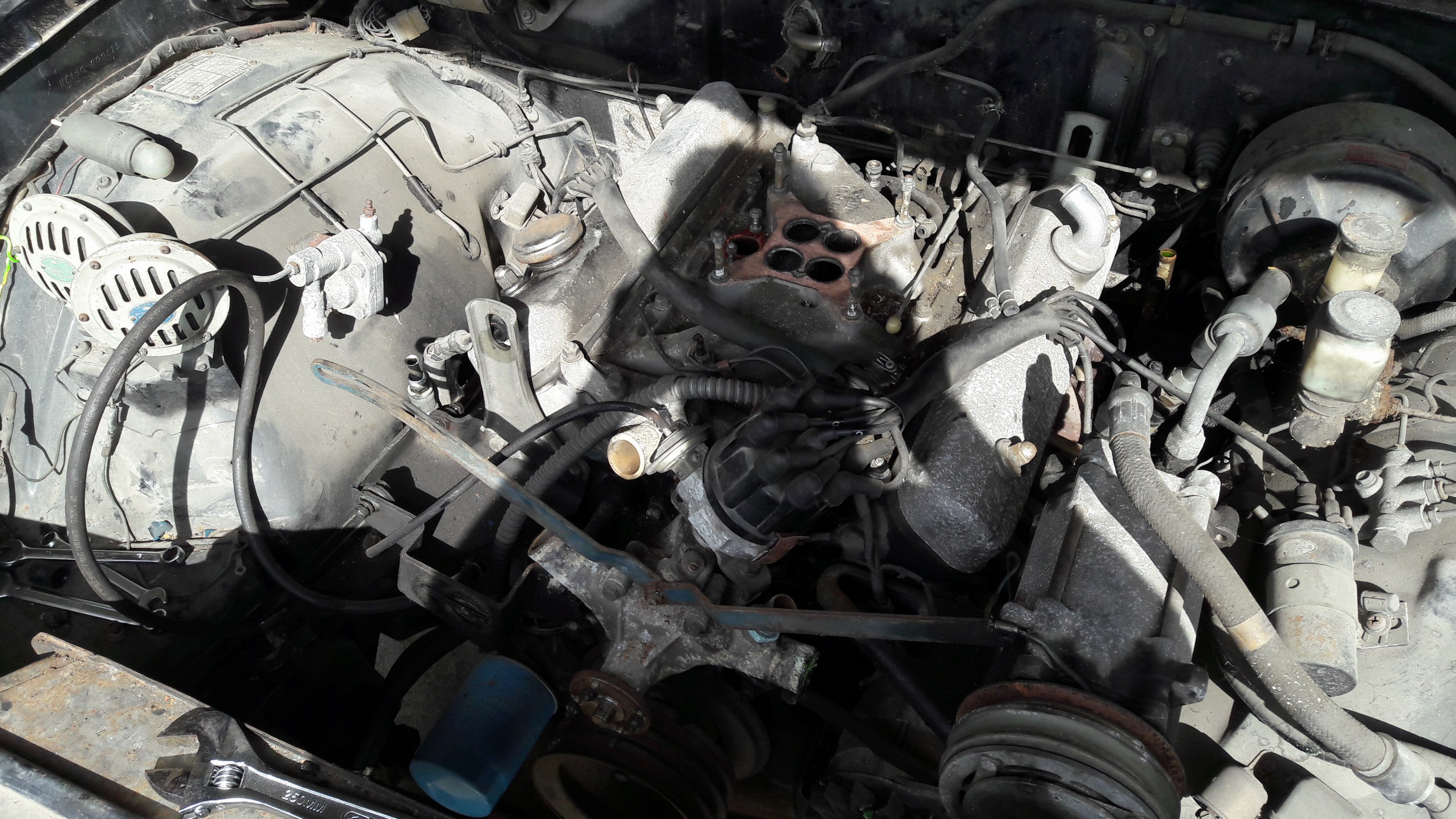

Et j'ai enfin réussi à trouver cette petite pièce très importante qui me manquait. Là où je suis en intérim, il y a des petites pièces qui trainent sur le sol parfois, j'ai pu récupérer des gicleurs par exemple et cette petite pièce.
La petite boule qui se frappe ou se visse sur la patte de l'axe de papillon d'un côté et de l'autre (donc sur la boule), on installe la biellette d'accélérateur dessus.
Sur l'ancien carburateur, cette boule est frappée sur la patte donc il me fallait trouver quelque chose d'autre pour l'installer sur le Holley.
