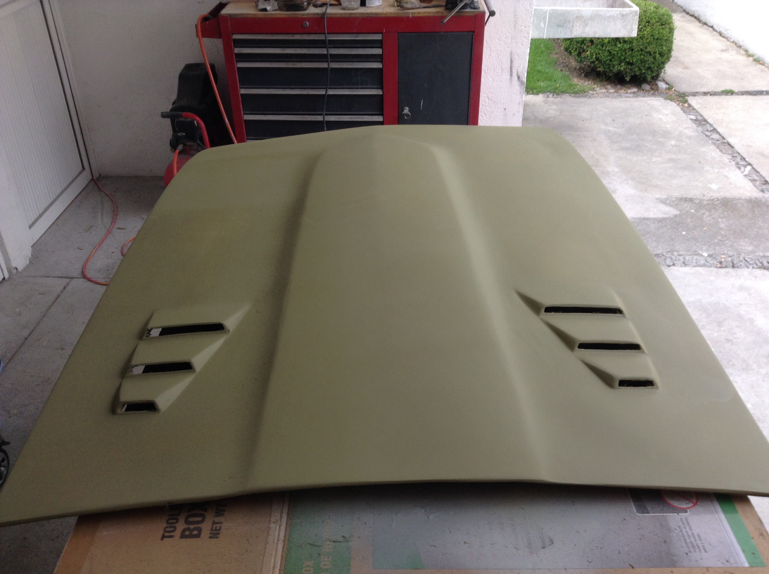

En attendant le moteur, j'ai travaillé sur mon second capot avec des ouïs pour une meilleure ventilation du compartiment moteur. L'origine des ouïs provient d'un kit Latéral Mustang ou je n'ai utilisé que la moitié de la pièce.

Envoyé par JeanMex Voir le messageEn attendant le moteur, j'ai travaillé sur mon second capot avec des ouïs pour une meilleure ventilation du compartiment moteur. L'origine des ouïs provient d'un kit Latéral Mustang ou je n'ai utilisé que la moitié de la pièce.couleur militaire

Envoyé par Scorpion93 Voir le messageça fait méchant requincouleur militaire
